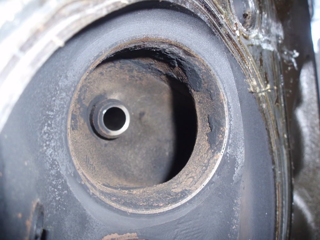

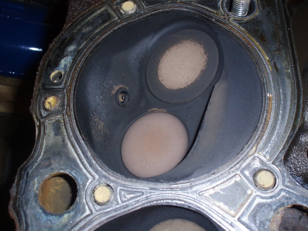

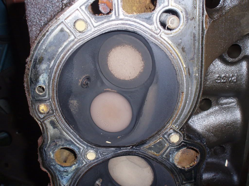

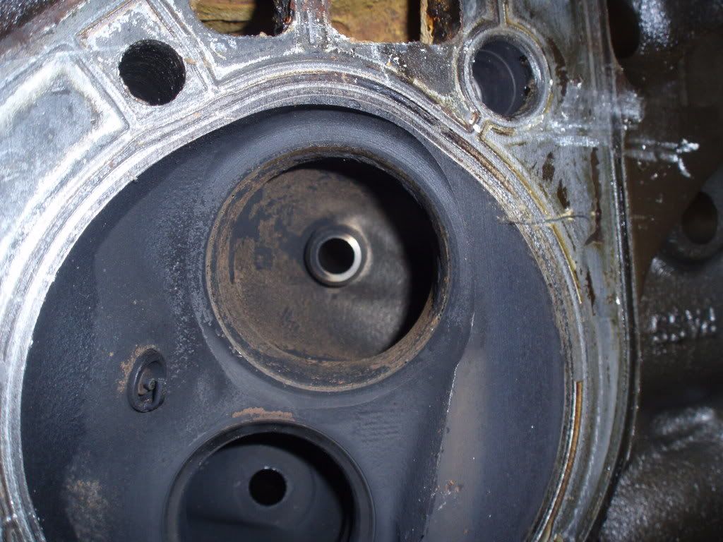

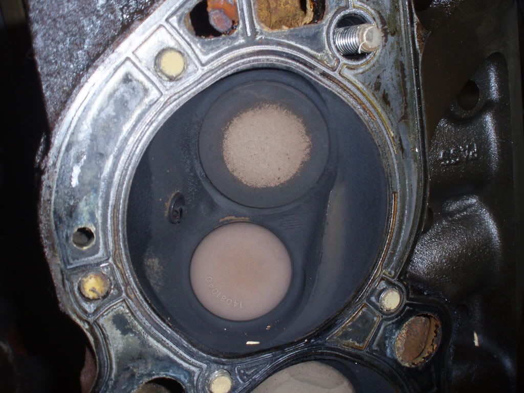

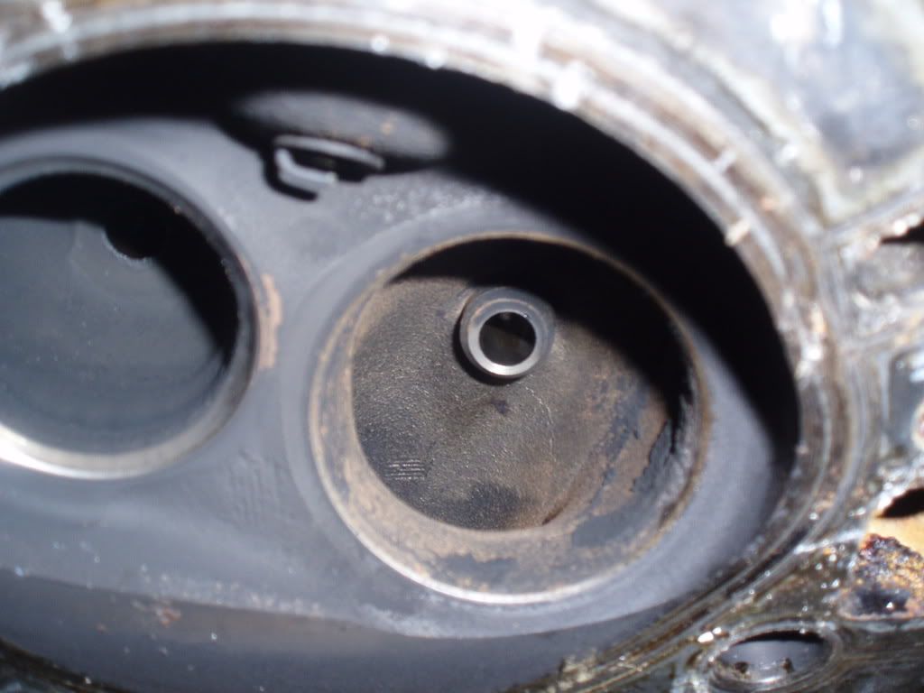

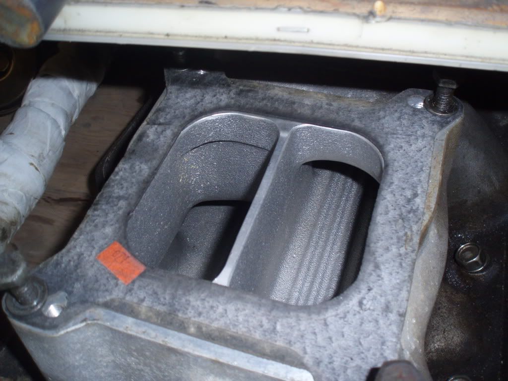

Vet inte riktigt vad du vill se bilder på, men jag tog lite kort på topparna iaf. Var stressad och glömde insuget.
Insugsporten har en diameter på ca 43mm. ("hörn till hörn")
Avgasportens diameter är ca 48mm.
Insugsventilen är ca 51.5mm = 2.02"?
Avgasventilen är ca 42mm = 1.65"?
Lite bilder på förbränningsrummen, svårt att ta kort på kanalerna. Säg till hur jag ska mäta.

ta nå bilder på insugnings canalerna och mått så vi kan beräkna minsta arian.

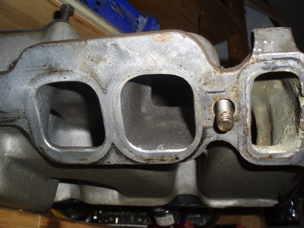

är insuget du har samma storlek?

du kan inte peka/beskriva vart du mätt lite mer ingående?Insugskanalen är ca 37mm x 40mm mot insuget.
Innerdiametern av ventilsätet så att säga är ca 49mm och minsta diametern ovanför ventilen är ca 46mm
annars ta rutigpapper och klipp till det så den just ryms i trångaste stället sen räkna rutorna noga.
hur mycket flödar en sån top ungefär?
