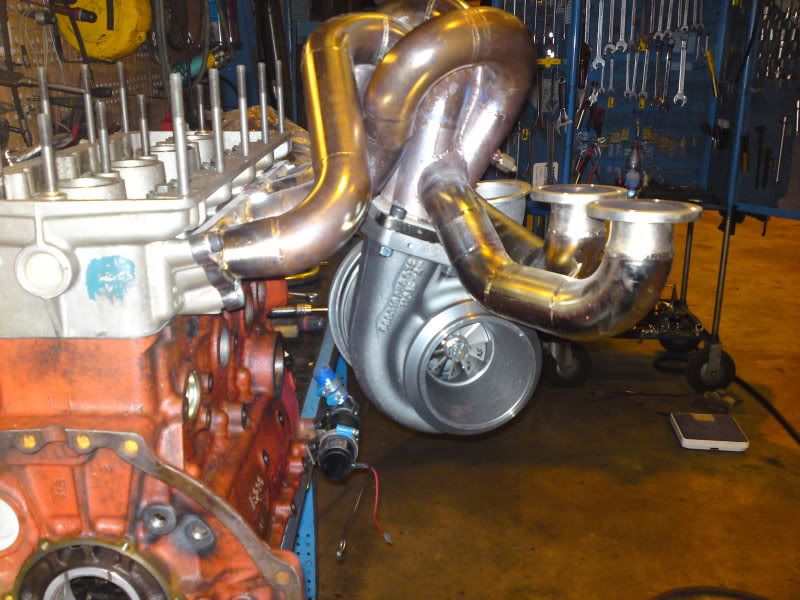

Nytt insug är byggt , ny turbo är fixad , ny vev , nya stakar.
Även en ny sponsor har ja fått.. www.pure-pf.com ställer upp och hjälper med delar och bra priser som tex på den nya turbon.
Blir väl kanske lite tätare mellan uppdateringarna , annars kommer det bilder på min hemsida www.tjernell.com
Finns även gamla bilder där.
Väntar på spjällhuset så kan ja bygga tryckrör.
Jaja snacka går ju ..

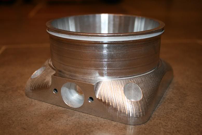

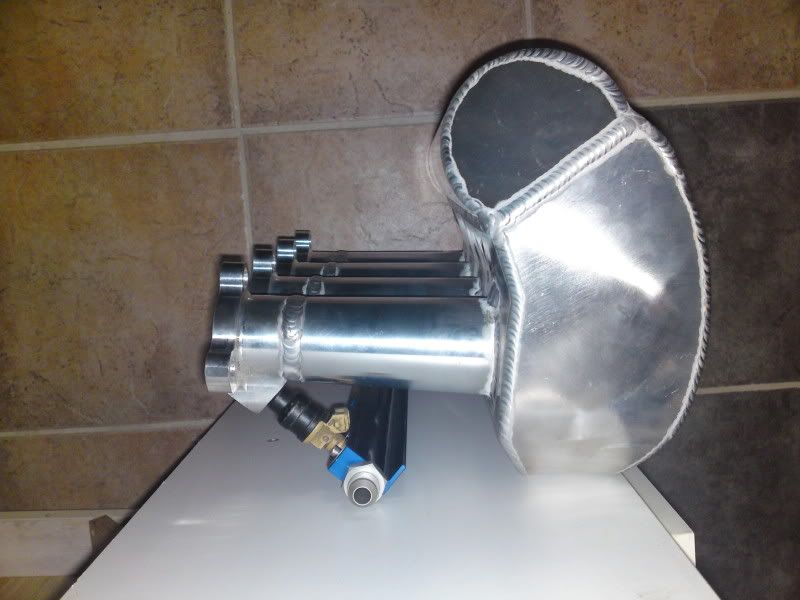

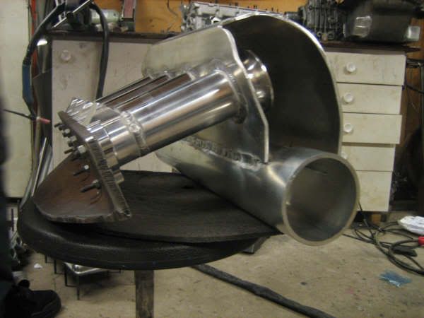

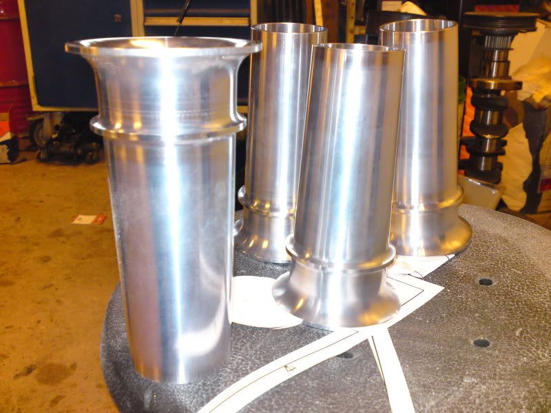

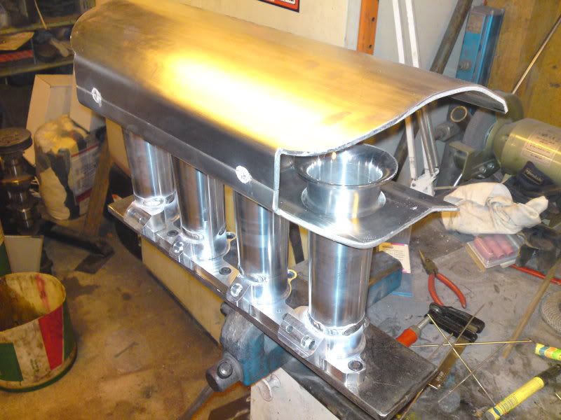

5mm alu !! made by mig och tobbe. Fräna CNC svarvade trattar med svetsfäns.
Wiggins kopior.
Nya visselpipan blev en BW S475 , grabben gillar den . Tack till www.aluline.nu för sponsringen och tack till PPF för kanonpris.

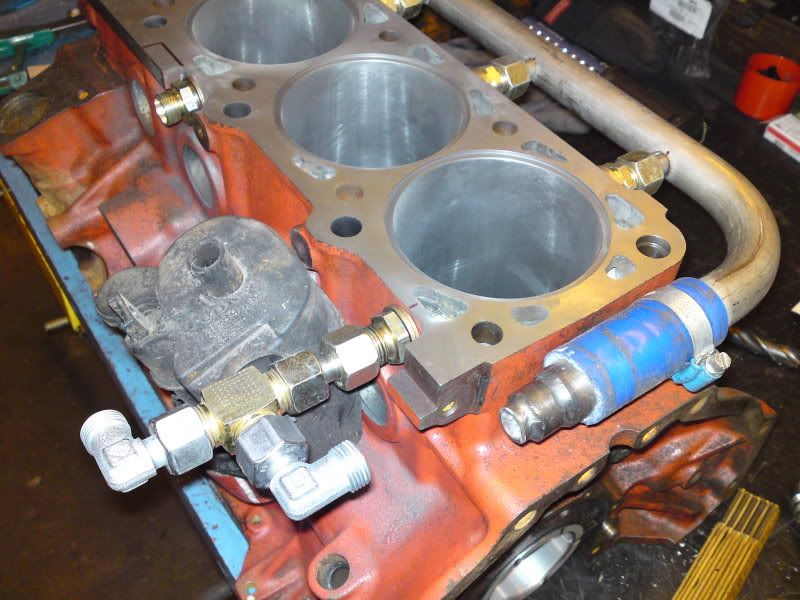

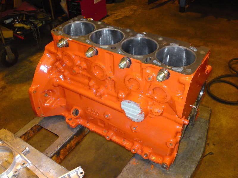

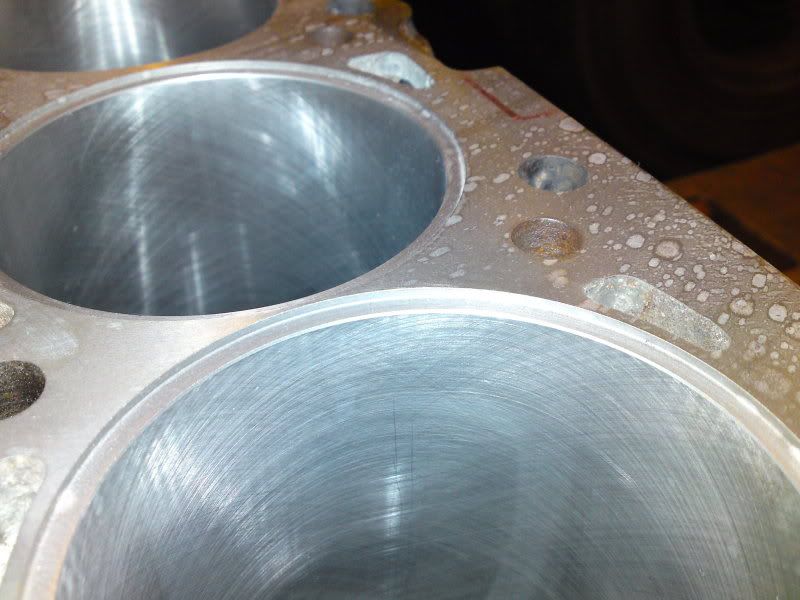

Blocket blev ett B230 , liknande kylning som sist . Har ändrat förfarande när jag betongade bara.. verkar som det blev mkt hårdare nu. Spricker det nu så blir det stålfoder.

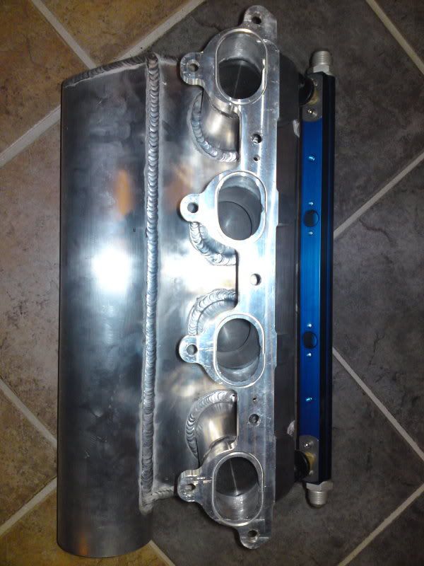

Det gamla insuget sprack lite här å där , mest tror ja för att det va stora platta ytor som gjorde så det flexade. Kan lägga upp mer bilder om nån vill se det nya.
Ska lägga in bilder på kylslingan så småningom. Har ca 15-20mm vatten högst upp i blocket.

Insuget ser riktigt stabilt och välbyggt ut! :thumbright:
Man undrar ju om du siktar på mer effekt eller inte, spridarna måste flöda till bristningsgränsen? :twisted:

trattar och insuget ser riktigt fint :) Porr helt enkelt för motorsport galningar

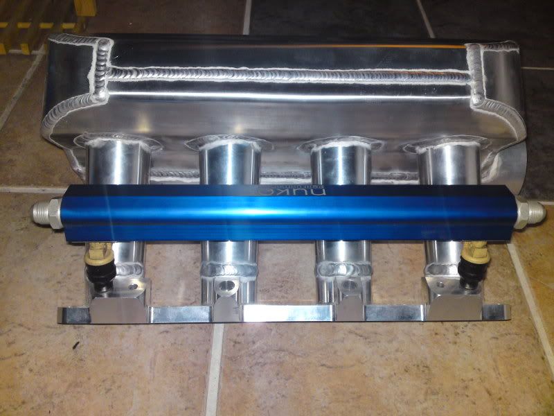

Ang bränsle , höjjer grundtrycket till 5bar. Räcker inte det då får man sätta i 4a spridare till.
Effekten kanske blir lite till , det får vi se i bänken.. Målet är att åka en 8á iaf.
Börjar med lite bilder på insuget. Skapliga svetsar tobbe trollat till.
Å sen lite bilder på blocket och vattenkylningen.
Test monterat för koll av utrymme för vatten rör.

Rödblockare va det ja..

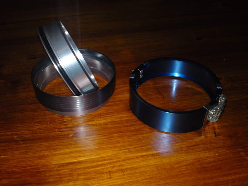

Fräsningen för pyramidringarna.

Vad är insuget byggt i för legering?

Legering har ja glömt , måste kolla på lappen som sitter på insuget.

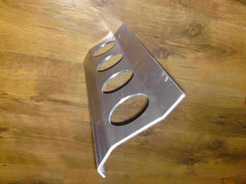

'Bakplåt' till insiget.
Trattkantarell.
Å den sista , spjället som fräskungen mange har gjort .. notera att det är en wiggins fläns fräst så det en sådan passar rätt på - klart å betatt. :thumbright:
Blir fiint med 2rs kullager + trycktätade packboxar som pallar 10bar !!
Nu blire mera bäääärs.
