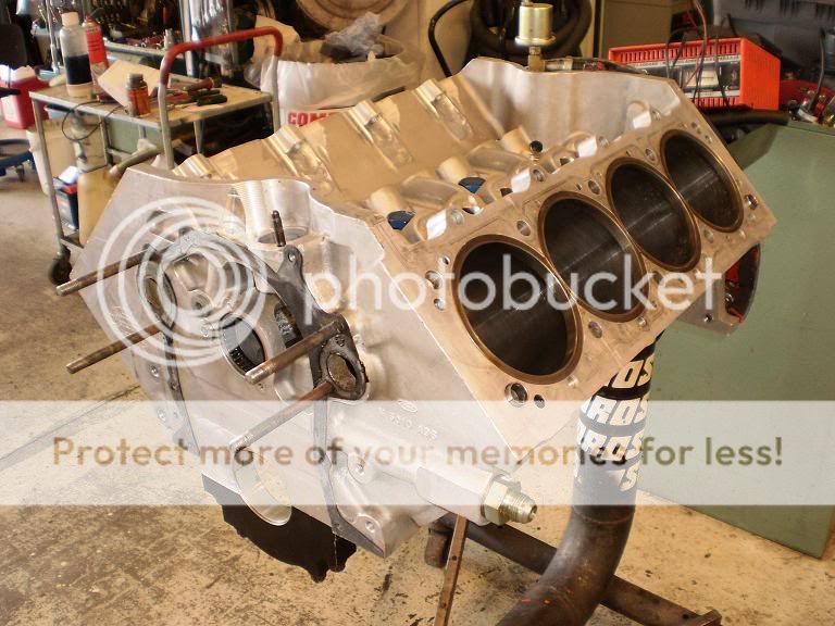

Lite bilder!!
Finns få saker som får en på så gott humör som ett smaskigt alu block..

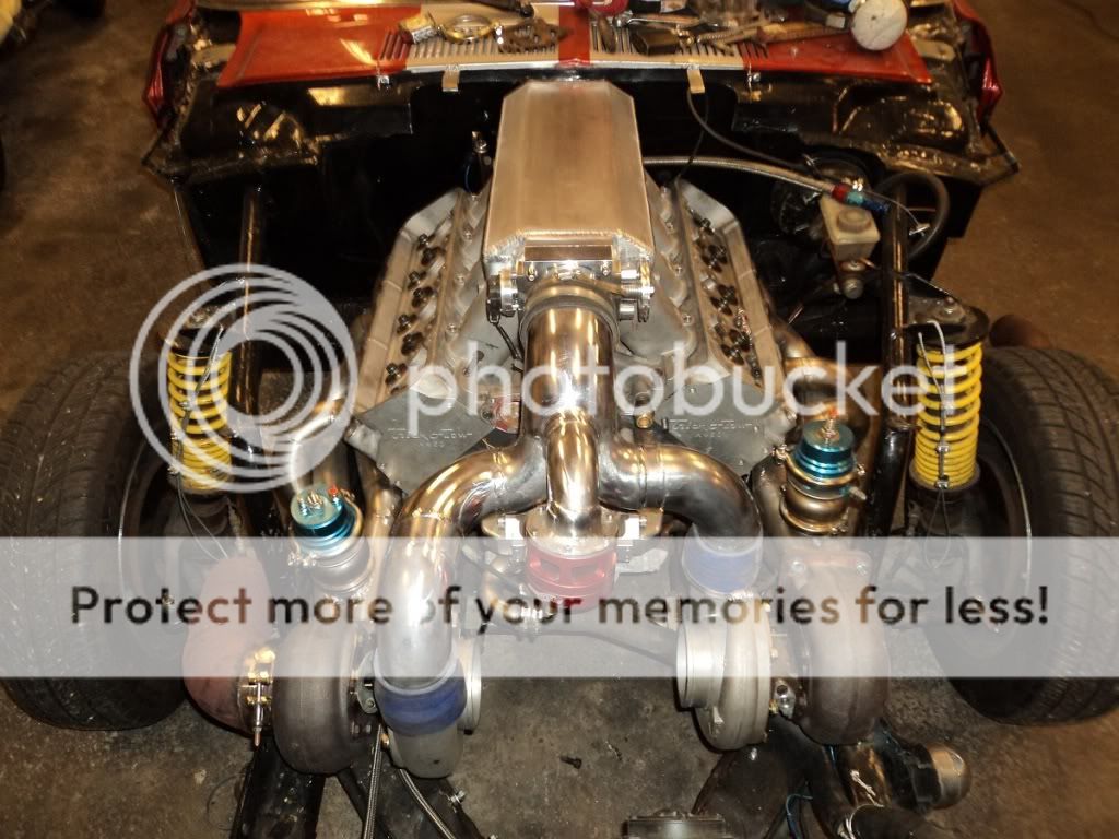

Har påbörjat turbo projectet, har skaffat dom flesta prylarna och ska börja med grenrören, kommer bli 2 1/4 rostfritt med turbosarna framför maskin.
Fläktarna jag har är av Twin entry typ, bör jag bygga ett sånt grenrör? är jhu ojämn tändföljd på cylinderbankerna så det känns jhu som det inte blir så bra kanske. Länden på rören blir som dom blir typ, med det längsta blir ca 70 cm och jag ska försöka få så liknande längd som möjligt på resten utan att det ser knäppt ut.
Fakta om setupen i övrigt- 520cui, std block pinbultat, smidd vev, billet stakar, A460 toppar (rejäla prylar som räcker till ca 1000 sug hästar) tillhörande tunnelram insug m 90mm spjäll i gaveln, mek kam 244/254 @0,50 112 lca kommer bytas till en customrulle när ekonomin tillåter(finns inga vettiga turbo kamar till 460 så det fick bli en nödlösning), kompet blir 9,4 och motorn kommer köras med Nira-sprut och e85, turbosarna är dessa GT 45 från Turbobanditen-T4 delad fläns
Kompressor 066 A/R
Turbin 1,05 A/R
Inlet 109mm
Outlet 109mm, V-band klämma
Inducer 70mm
Turbinhjul 80mm
Trim 49
360 Lager
Kommer till att börja med köra utan IC och ladda ca 1,0 kg kanske lite till om det funkar.
Kom gärna med tips och råd då jag är rookie på det här med turbo.....

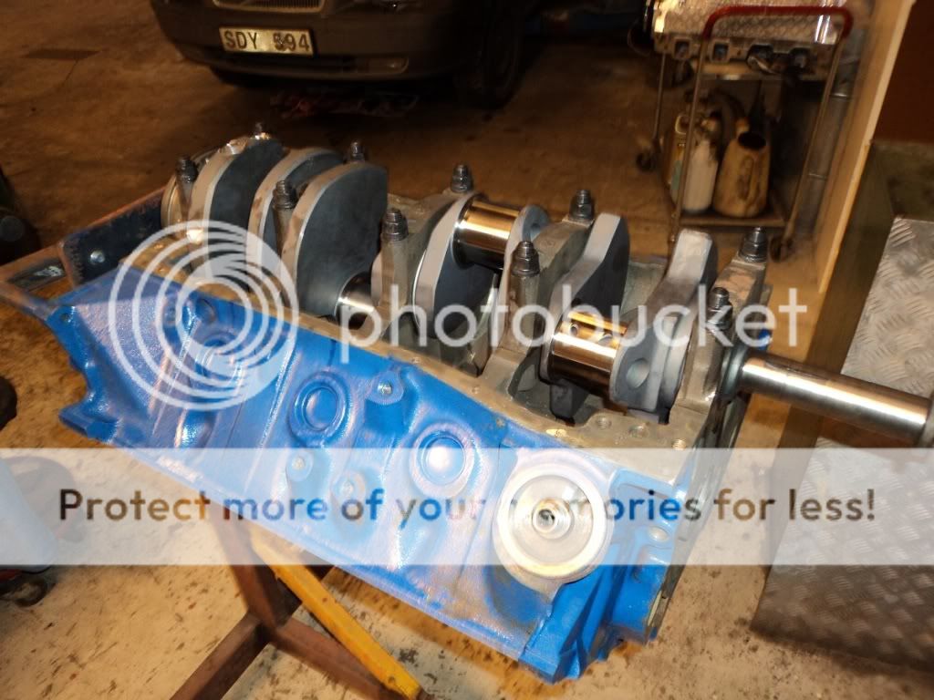

Även börjat plocka ihop shortblocket, här med den nya smidda veven från rpm..
Notchat blocket för att passa in det mot A-460 topparna..
Prylarna på väg in maskineriet, Icon/kb smidda kolvar och Rpm "billet" I-beam stakar..
Här syns hur fint notchningen i blocket lirar mot kolvarna..
Allt för nu...
