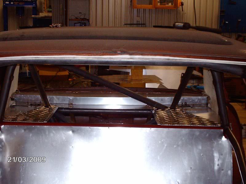

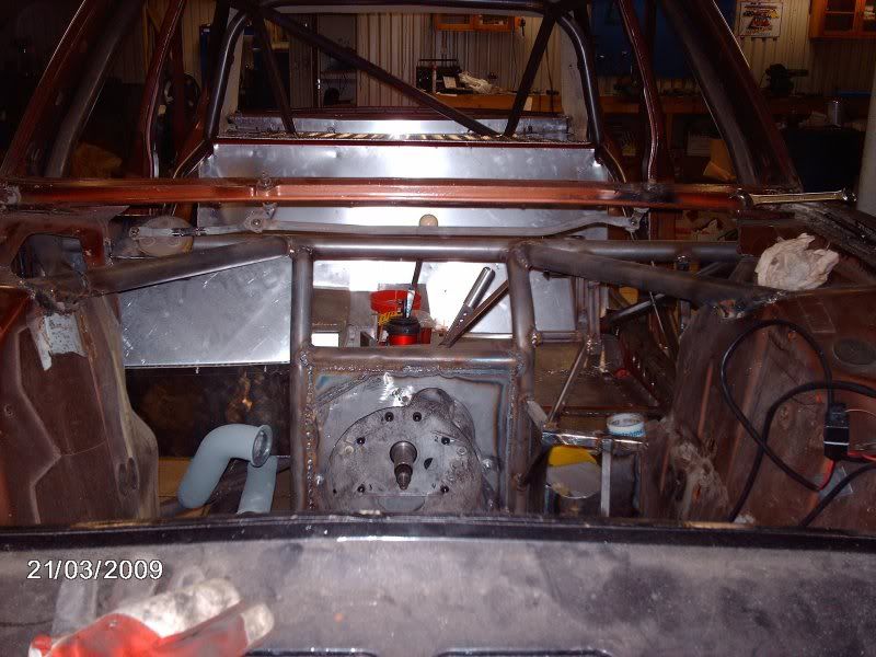

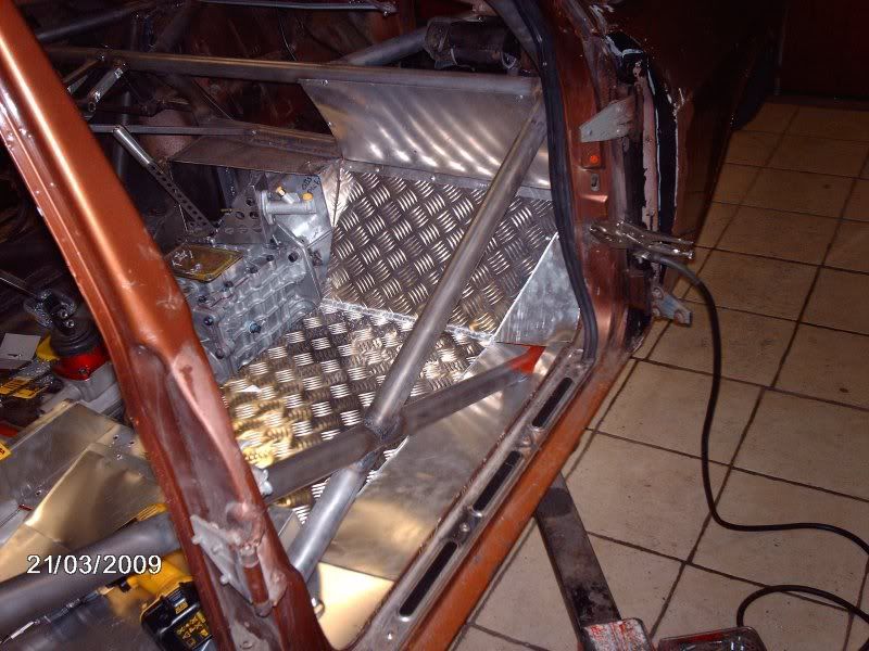

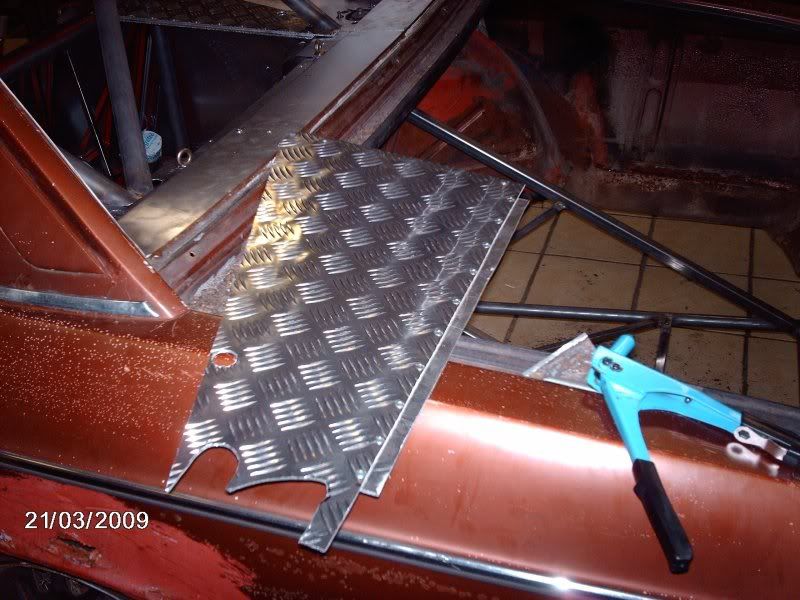

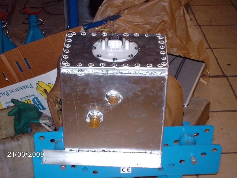

Anledningen till durkplåten är att jag ville ha något lite stabilare då det rör sig om lite större ytor utan stöd.
Det övriga kör jag med 1mm alu.
Så här ser konstruktionen ut:
Ett par sidostycken med en plåt att skruva i.
Sedan blir mittenplåten hyfsat lätt att nontera ur.
Här har passageraren något att stampa på om han/hon blir nervös

En bild på den färdiga catchtanken som utfyllnad:

Ser fint ut
Kommer du lacka invändigt eller är det obehandlad alu. som gäller ?
Jaha, får kolla länken sedan vad det är för företag
Jag har tänkt lacka, durkplåten blir nog obehandlad.

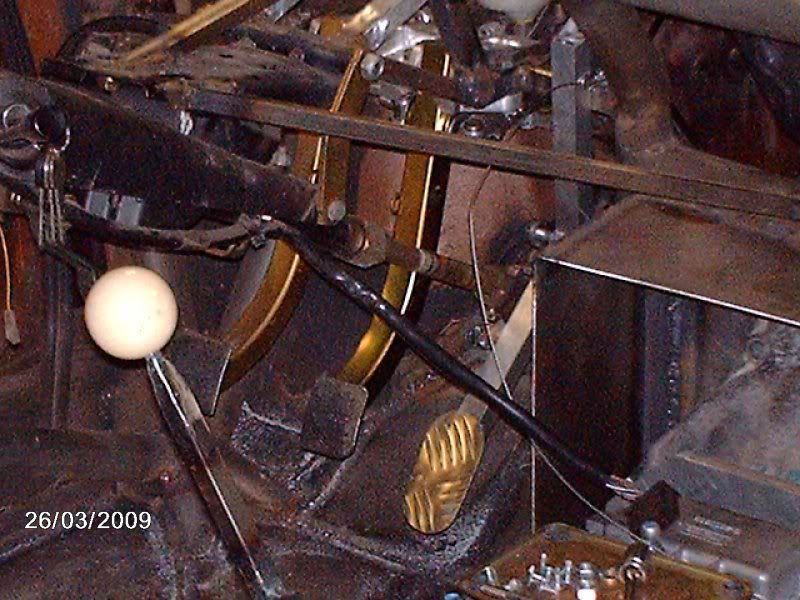

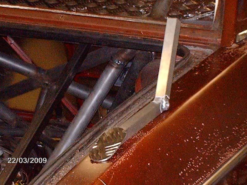

Det blir en ganska ynklig uppdatering ikväll ser jag, men här kommer något iaf.:
Byggt ihop en gaspedal som numer även är monterad.

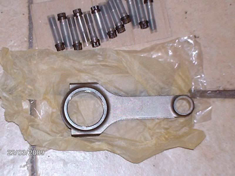

Hmm, vad kan det här vara

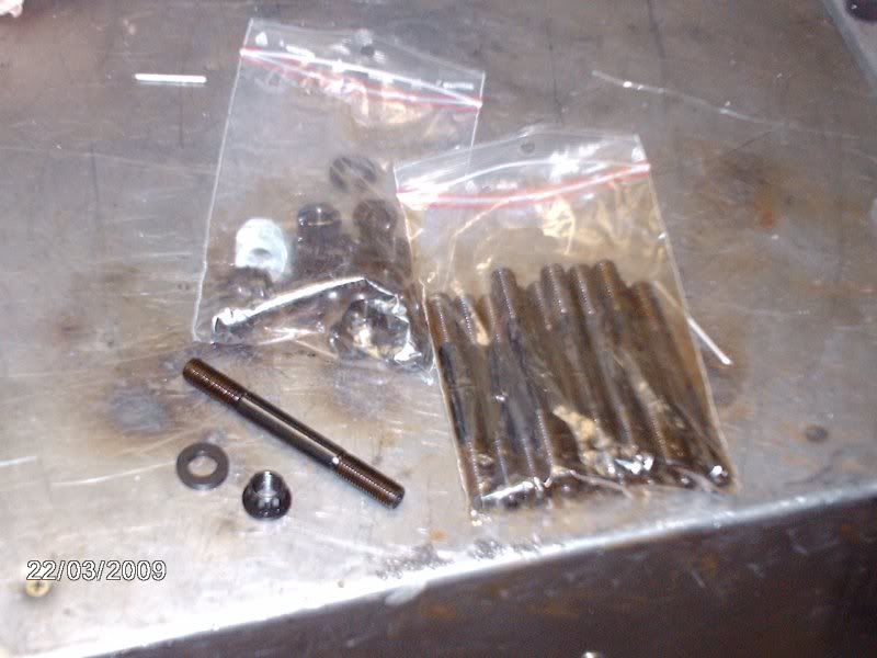

Lite nya (pinn)bultar till ramlageröverfallen kanske man ska ha?

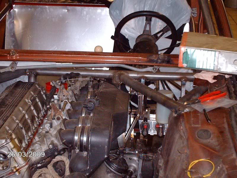

Fixat lite med gasen, provisorikt monterad gaswire:
Har fixat till det lite bättre nu, men hade visst inte tagit mer kort.

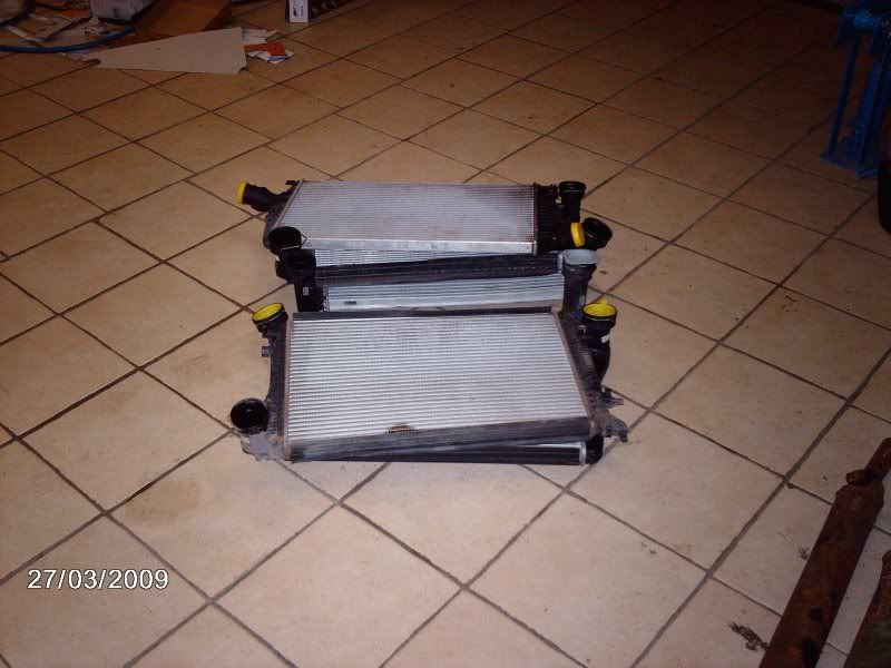

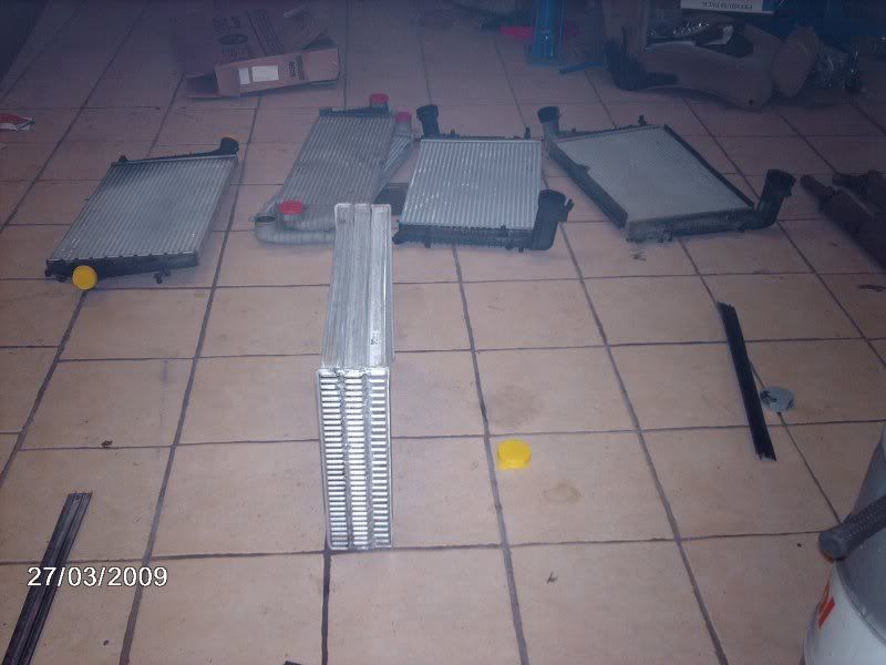

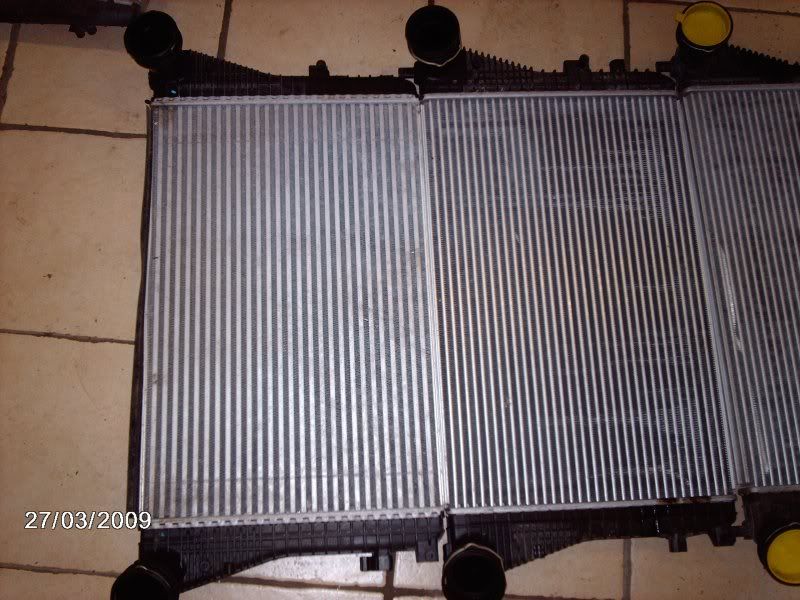

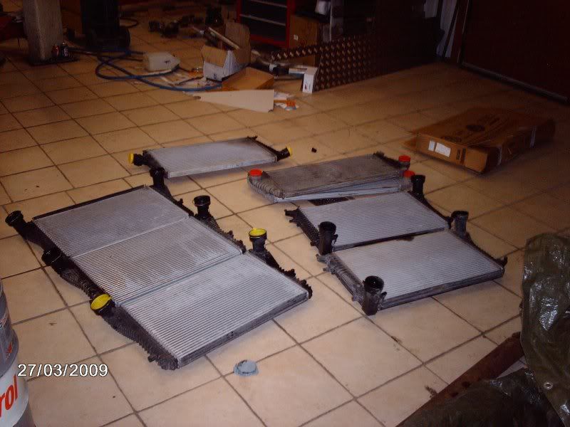

Vad gör man om ekonomin är kass och ingen verkar vilja ge bort en intercooler?
Tja, man får väl gå ut i kallgaraget och rota lite:
Letade upp några intercoolers i lämplig storlek.
Tyvärr var bara 2 och 2 riktigt lika, men funderade lite och gick ut till vedboden.
Nu börjar det likna något
Dock skilde cellpaketet lite på den sista trots att det var samma modell.
Svetsade ihop skiten iaf.
Det var rätt besvärligt för att jag kapade ganska tajt för att paketet inte skulle bli allt för tjockt, vilket ledde till att jag var ända inne i cellerna och svetsade.
Det var inte helt lätt då de är tunna och inte helt rena.
Var ju endå tvungen att elda på en del för att gå igenom olja och skit, brände igenom på några ställen
I morgon blir det till att tvätta igen och försöka lösa problemet, rejält dimmigt i garaget nu

Tack, ibland är det bra att ha lite grejer i "bra att ha hyllan"

Har mest hållit på med generator och styrservpumpfästen, någon skulle ju promt flytta tillbaka motorn de där sista 3-4cm som gjorde att man fick kapa framvagnsbalken och inget annat passade längre heller
