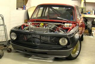

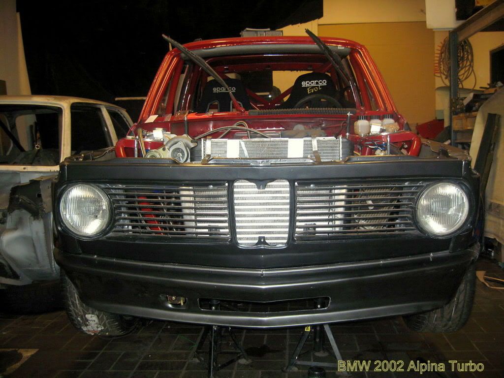

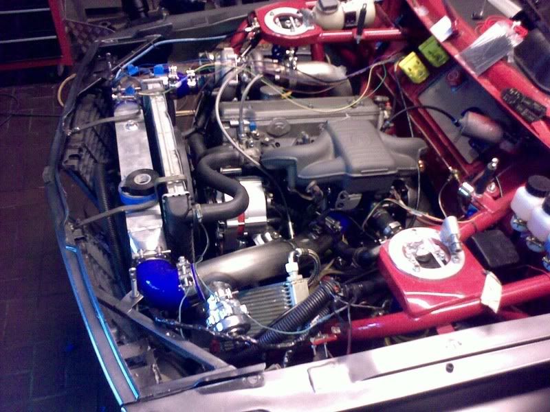

Arbetet fortskrider. Motorn har satts i och slutmonteringen är påbörjad. Evighetsprojektets slut kan skådas i en nära horisont! :roll: :thumbright:

Fan va najs erneland!!
Då blir det åktur snart med andra ord;)

Inlägg av Erneland »
Ballfroog skrev:Fan va najs erneland!!
Vågar inte svara ja på det för då pajar väl något :roll: men hoppas gör man och självklart blir det en åktur! :thumbright:

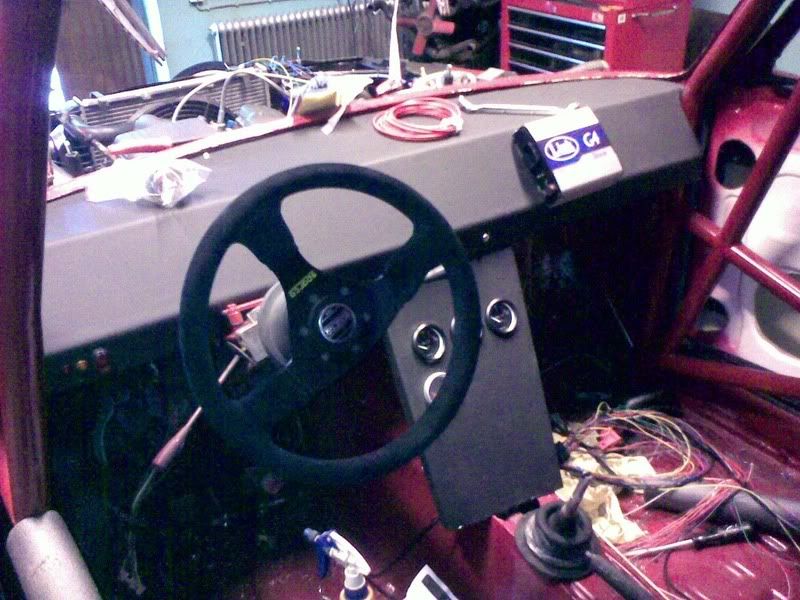

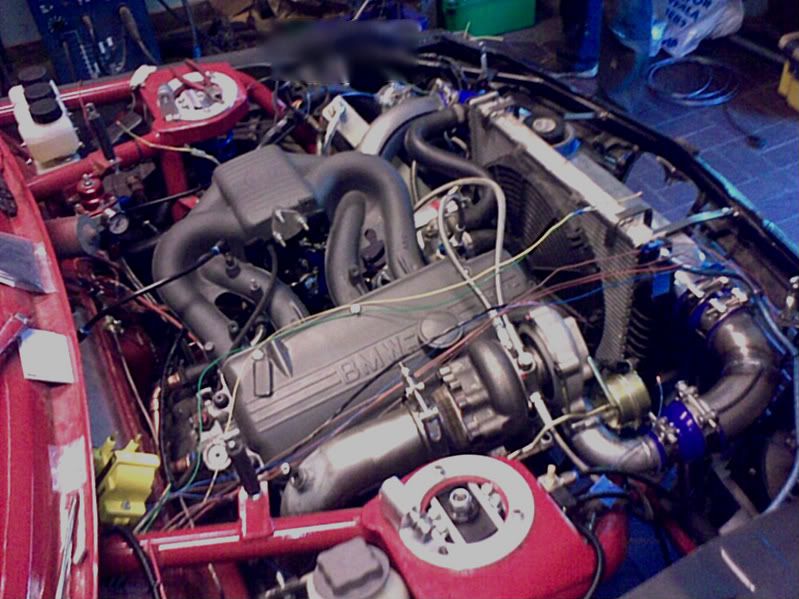

Det händer fortfarande något! :wink:
Mobilbilder, jag vet! :thumbdown:

Inlägg av Nyberg_ »
kommer bli ett monster :twisted:
Ja, kanske rent av ett lika stort monster som min son! :hihi:
Den blir nog pigg med 300hk. Får väl se vart det slutar..kanske med ett ögonblickligt ras :roll:

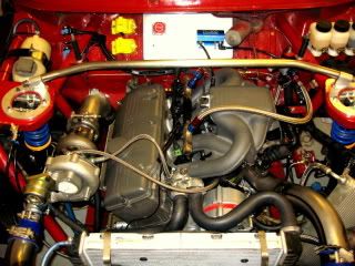

Motorn består av följande:
SPM 144mm stakar
Mahlekolvar 90.5mm borr och komphöjden minns jag inte (36.9mm?).
PPF Stödgördel.
ARP-bult
Stålvippor al la Schnitzer eller BMW Motorsport.
Gtbb28 GTRS-turbo. Ett hopkok av gt25 och 28. Skall palla runt 320 hk.
A.O grenrör.
Standard insug just nu men annat är på gång.
Motorstyrning är Link G4 Storm köpt från Nya Zeeland då dessa erbjöd ett mycket bra pris (NZEFI.com). :thumbright:
Kommer inte på mer gällande motorn just nu :roll:
Hoppas att den inte läcker för mycket. Det är snart uppstart. Hmm sa jag inte det för tre år sedan också? :doh:

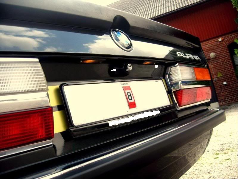

Alpina B7 Turbon är såld och en Alpina B7 Turbo är inköpt!
Från sedan till coupé! :thumbright:
Jag ångrade att jag sålde den gamla :roll:
Såg ut så här dagarna innan den såldes:
Den nya ser ut så här ungefär. Den har dock inte silverstripes utan guldstripes.
