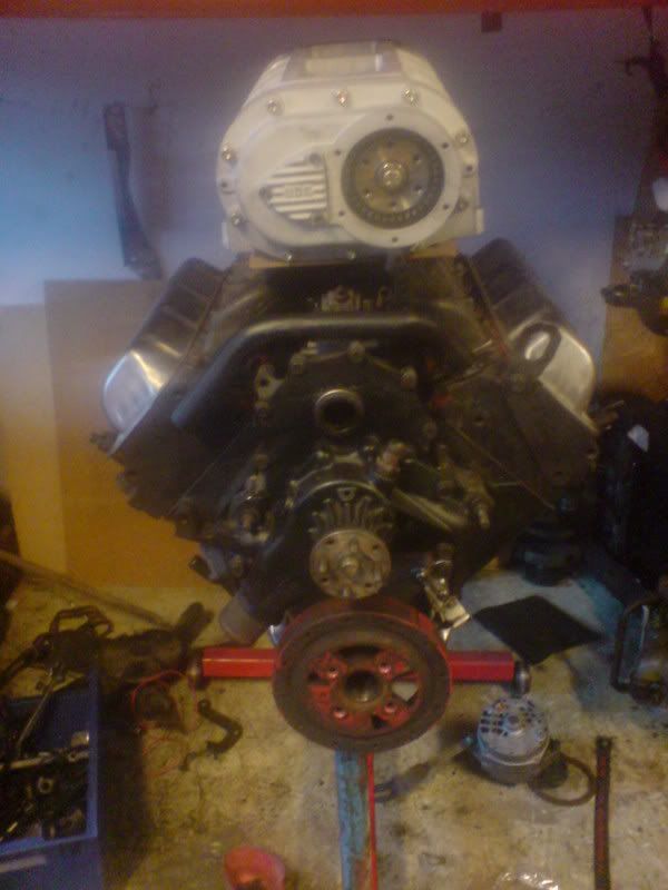

en smybild för att visa att de iallafall händer lite saker.. här kommer kompressorn att hamna. har beställt alu till insuget nu.

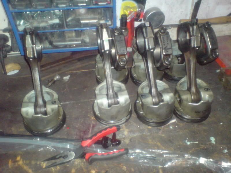

tyvärr så hinner jag inte få klar bilen till wheels detta år men innan snön faller så hoppas ja fått igång den. blev lite strul med drivningen till de 2 dieselpumparna, måste få klart det så ja kan mäta och beställa drivningen till kompressorn, men delar är på G.

varför 2 pumpar,går det inte att modda EN pump så det räcker till med sås?

Babs skrev:varför 2 pumpar,går det inte att modda EN pump så det räcker till med sås?
jo det går men en sån pump kostar över disk 16500 + moms. och bromsar ca 390hk. med en orginal pump max påställd räcker väl till ca 200. dubbla sånna blir ju i teorin 400hk.. sen hade ja 3 pumpar liggandes så jag tänkte prova köra med 2 st. :)
