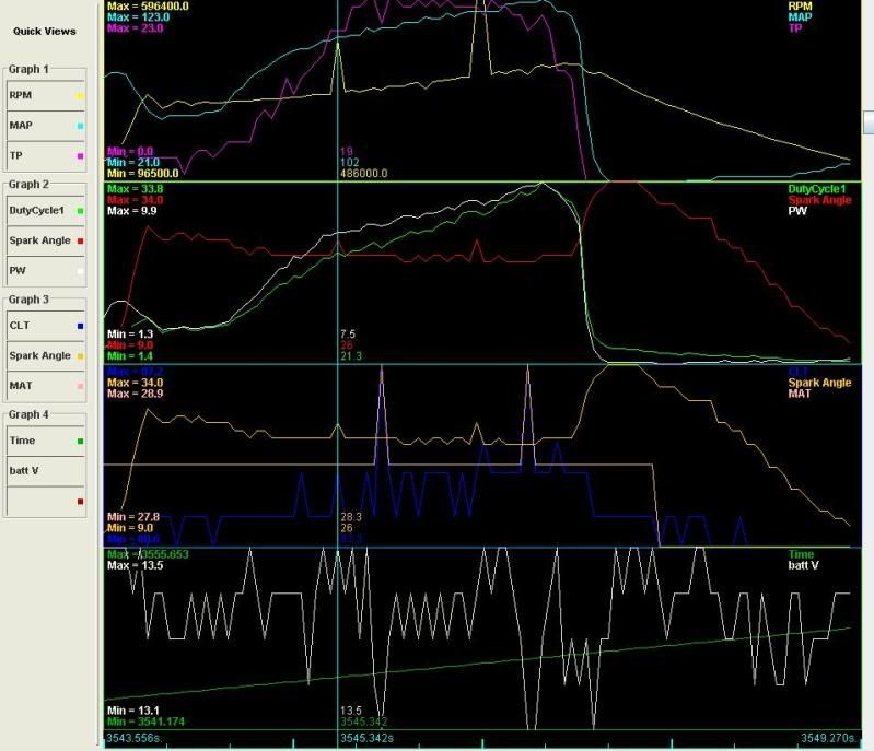

Hej
Har lite problem med bland annat varvtalstörning i MS 2.2.
Fast inte skall väll heller temp t.ex kasta på de dära viset heller.
Tog en screenshoot
Använder orginal härva. Enda jag använder skilld jord till är insugstempen.
Provade också ta jord från annat ställe till boxen men ingen lösning för det.
Tycker de är rätt så ordentliga peakar men har slut på lösninga.
Ideer mottages.
Den funka föresten utmärkt ifjol. Har bara fixat om skarven så skulle bli bättre till i år.

vad kör du för givare ?
Hallgivare eller vr ?
Om de är VR givare, du har inte polvänt givarn ?

Ellen hallgivare med 60-2 hjul

troligtvis jordfel, har du dragit all jordning från givare ja all jord som har med ms att göra tilll dsub 37 kontakten och sedan därifrån till karossen ?
även lambda ground på bb
det gjorde STOOOR skillnad för mig

Ahap, provade fixa jordningen till allt med extra kabel och så vidare. Hjälpte ingenting.
Nu senare på kvällen då jag skulle ut å prova lite till, temepen krypit till nära 0 så funkar skiten perfekt. Loggar inga vartalstörningar, bilen går som en drömm. Vete fan vad felet kan vara nu.

Hitta, fan hur man kan vara så dum, då jag smällde i motorn i år så bunta jag bara fast tändspolen med buntband runt kabelhärvan :doh: . Hittade inte fästet till den så
Nåja nu går den som den ska och mycket bättre än ifjol :)
