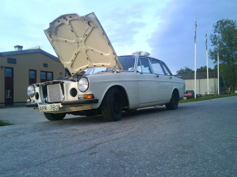

ute och mappar utan fjäder i WG. Laddade 0,1kg dock. varvstopp 6000rpm.
Sen med wgfjäder, ladd=0.6. Tändningen orkar inte över 4500rpm, bara bludder. Dubbla bleck/fjädrar och E-fördelare (bättre nockar?) kanske hjälper? Ska testa nästa vecka, gratis är gott! :thumbright:
Varvstoppet blir nog på 7000rpm. Fullt ladd vid 3500rpm som det är nu.
Avgasläckage mellan grenrör & adapterrör pga att avgassystem tog i. Gör om gör rätt! :doh:
Liten film från i fredags;
http://s228.photobucket.com/albums/ee80 ... eo0011.flv
edit:
brytarlösa systemet orkade inte styra tändningen utan box (men med pullup!) så det blidde brytarspetsar.

MSD5-box och brytarspetsar orkade med till 0,8kg och 6000rpm. Nu, efter massa mickel med läckande dump så ligger laddet på 1.1 och nu missar tändningen igen.
Får ta och göra en triggerskiva så det blir ordning på torpet!
