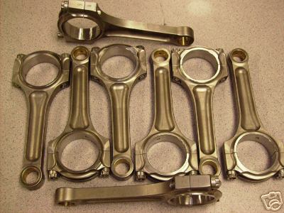

såhär ser dom tex ut.
Lentz billet steel connecting rods
Length: 6 inch
Width: .904
Wrist pin: .787 has bronze bushing in rod
Weight: 537 grams
Rod housing size: 2.015
Crank Journal: 1.888
Bolts: 3/8 Carr
EDM hole sends oil pressure to wrist pins
Tror inte det är så stora nackdelar, då skulle dom inte användas.
