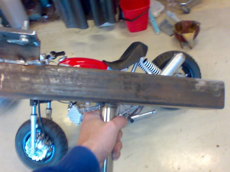

Jag heter Mikael och driver monkeybiker.net tillsammans med min kollega Tony. Under ca 1 års tid har jag haft kontakt med den gode Teflonajäveln, och jag kan inte annat säga än att jag har fått lära mig både det ena och det andra om motorer, toppar, förgasare. Tack för lektionerna Mats!
Anledningen till att jag postar här är för att jag f.n. har Pro Stock-motorn monterad på en av mina hojar. Som dom flesta här vet så är basen en YX160, men i övrigt har den förändrats lite. Numera sitter det en keramisk 65mm cylinder samt en Teflonajäveltopp (TB-toppen behöll han den snåle jäveln
Motorn har suttit på min ena hoj i ett par månader men jag har av olika anledningar inte haft tid att jetta mm, men då Daxweekend i Belgien snart går av stapeln kände jag att det var dags att äntligen få ordning på den.
Efter lite mixande och trixande med förgasaren så gick motorn äntligen igång, och jag gav mig ut för att köra den. OCH banan I HELVETE VILKEN MOTOR. Sedan tidigare har jag en Lifan 150cc med teflontopp, och den går hårt som fasen, men detta är något helt annat. Delvis betyder ju 190cc en hel del för vridet, men denna hojen går bättre på hela registret än något annat jag kört. Första gången jag var ute körde så smög jag upp den snyggt och prydligt, och tänkte att jag skulle dra till samtidigt som jag tryckte i trean, varpå framhjulet lämnade backen. Jag höll på att kissa ner mig samtidigt som djävulen i mig skrattade rått åt kraften i motorn. Vilken maskin! Tack Mats.
Hojen som motorn sitter i är en Honda Z50A K2 av 1971 års modell. Ramen är en "two of kind" aluminiumram (Mats har den andra), och tanken är som synes inte orginal utan en gorillatank. Det sitter skivbromsar fram och bak, samt back step kit och 10-tummare (g'craft copy). Pipan är en brutal kopia på Zero monkey exhaust, och styret är ett dragbarstyre med orginal styrhållare. I övrigt låter jag bilderna tala.
Monkey on Brothers
Mikael

ska prova å köra me den nya songshen motorn.
den har 55mm i slag å det finns mycke att läsa om den på utlänska forum.
som sagt mycket lik en yx motor men tätare växel låda annan utväxling
i transmisionen(samma som jialing lifan)å inte samma som yx.
nästan samma tändning som lifan 150.(samma svänghjul men ej vrid bar
tänd platta)tyvär så fanns inga lys spolar där under.
cdin ser lika ut som lifan men har inte kollat tänd kurvan.
den har sprut hål upp mot kolv...
hoppas att det hjälper mot kolv bults nypningar.
när jag har mer koll skriver jag mer.
mats

Är ramen modifierad strax eller?
Tänkte på att motorn rör sig, det var ett problem.

vilket snyggt motorfäste du gjorde i dag fredde,,hehe.
jag å fredde grejade lite i dag men kedjan strular fortfarande.
har i alla fall fått köra zongshen idag en sväng.
lådan känns väl tätstegad.
säkert perfa om man ska köra i lera men ja tyckte det kändes som man bara växla hela tiden.
det kommer bli bättre me regulatorn 1k högre upp.
kom förbi erik så dricker vi kaffe.
börjar jobba i veckan så jag ä hemma.
mats
