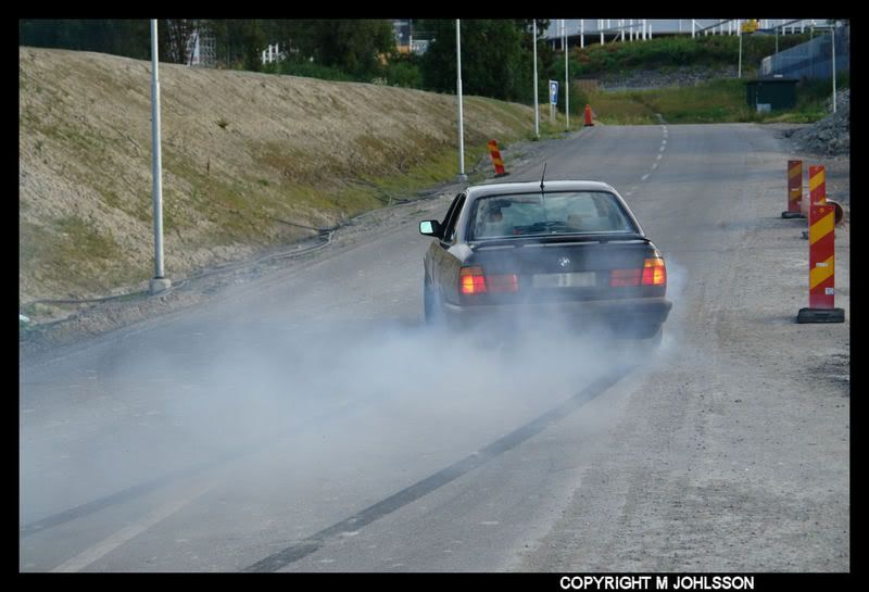

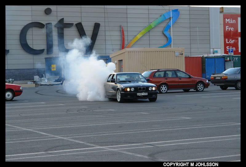

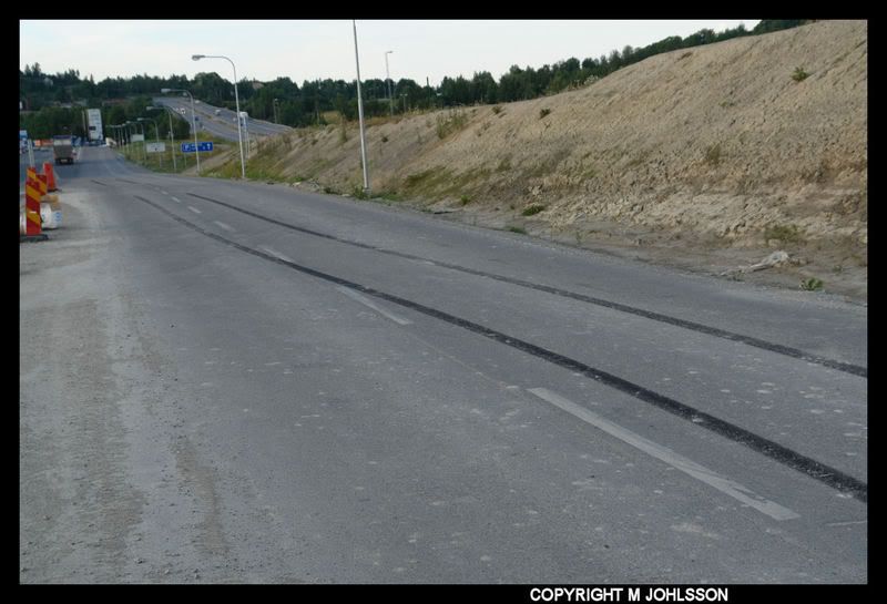

Blev en liten provkörning nu i morse, och jag är mer än nöjd!! Ligger nu på 3000 varv i 125km/h istället för som tidigare 100km/h!
Imorgon ska jag bränna upp några bakdäck
och sedan byta stötdämpare bak så man får lite bättre fäste, ev kommer slicksen åka på..
