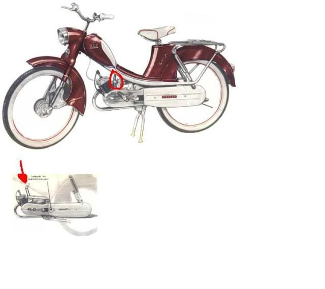

hejsan undrar om någon kan något om rexoped med viktoriamotorn? undrar hur främre staget kan sitta i ramen när motorpaketet skall fjädra? mvh calle

tjena har du några bilder på den, jag har en viktoria och en rex royal sport med "plåthelkåpa" :D vet inte direkt vad du menar med stag...utveckla

om man kollar där så sak svingen fjädra bak med motorn alltså men hur går det när det där staget sitter där . den sitter ju i ramen och ramen är ju "stum"? tycker det värkar konstigt borde bli en brytning i motorn varje gång den fjädrar eller har jag fel ? /Calle

Det där Staget du röd markerat är (ska va) en Gummisnodd och därför kan hela motorpaketet röras med svingen :?
Lite som annorlunda såg kul ut på Guppiga vägar när Motorn fladdrade upp och ner

ja den funkar som ett motorfäste och ska vara så med gummisnodd alltså.
framfjädringen funkar på samma sätt,,, med gummisnodd alltså.
kan kolla om ja har nån dämpare, (bak va?) men d e förmodligen rostigt
