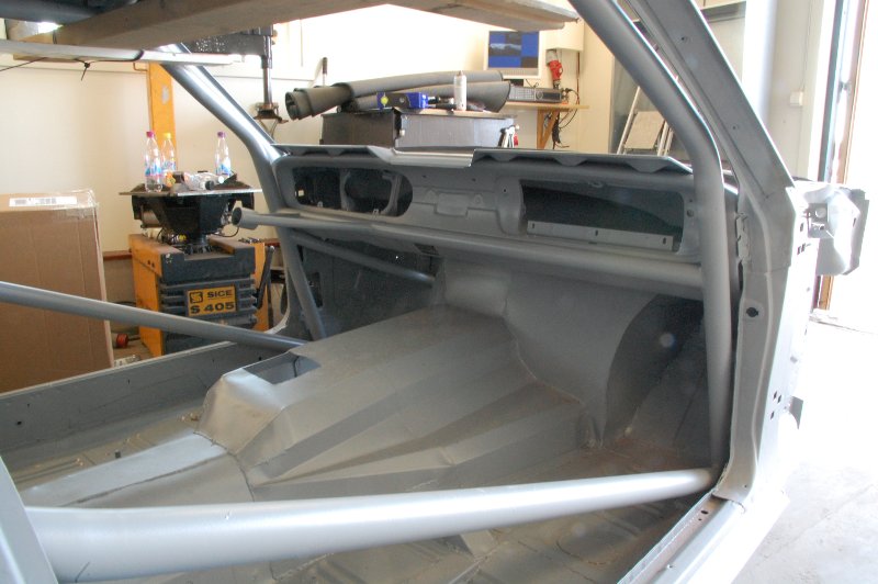

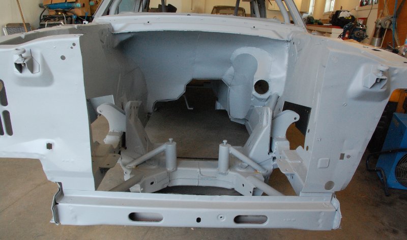

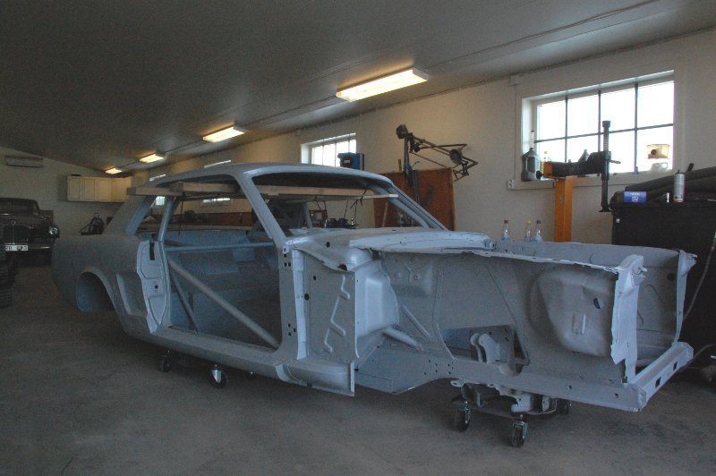

Nu har jag just hämtat hem motor och låda från "svarvarn" så nu är svänghjulet ombyggt för tilton kopplingen och zf vxl lådan är motvilligt parad med ford motorn, mycke special :wink:
Jag tittade förbi tidigare i veckan och kollade läget, karossen var tillbaka från blästring och grundning efter alla större metallarbeten, så nu är det "bara" lite spackling och slipning.. :hihi:

Hehe jo känns ju som det tråkigaste är bakom nu. Trodde man skulle få lite motivation nu då allt är rent och samma färg men icke :roll: Får nog bli hårda tag till vintern tror jag :wink:

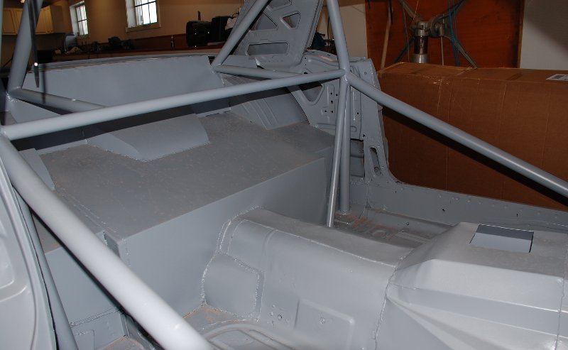

Hittade lite motivation under mattan :hihi:
Nu är alla skarvar kittade (gick bara 8 tuber lim & tät 400ml):shock:
Även blymattor in limmade efter bilderna (gatbil):thumbright:
Ska bara handla mer färg så ska den målas under, sen ska det monteras prylar:D

Bilen har genom gått första SFRO utan anm, så den ska reggas som ombyggt fordorn med överladdning. Jag kommer nog mest leta kurviga vägar :)

Lite mera färg och ljuddämpning :D
