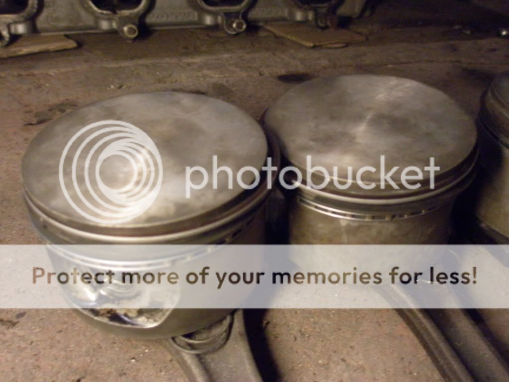

NiclasA skrev:är det 16v kolvar du svarvat av eller är det vanliga turbo kolvar?:P och hur mkt svarvade du:)?
Det är kolvarna som satt i b230 bottendelen, får se hur länge dom hänger med, dom är svarvade 3mm så att man får frigång för ventilerna.
har du gjort en ny märkning på kolvarna nu när pilen ör bortsvarvad? svarva du dom hela vägen eller du spara en bit ute i kanten?
Ja jag har gjort en markering under kolven :thumbright:
Jag har plansvarvat dom, vet att ringlandet är lite känsligt men provar mig fram !

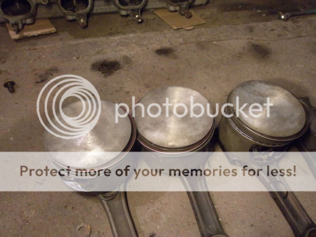

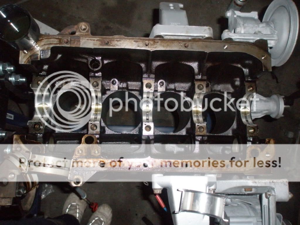

Inte hänt så mycket, jobbar ganska mycket så har inte tid med bilen alla dagar... Men motorn har får sig nya lager, packningar och kolvaringar.
Fattas bara stakarna så kan jag smälla ihop botten ! :)
Det ser ut på bilderna som att det bara är nån mm till första kolvringen, men de är bara en synvilla ;)

vill inte racka ner egentligen, men varför tog du inte kolvarna från 16v blocket? du kommer att spräcka ringlandet i ett nafs med minsta spikningstendens!

lille-skutt skrev:vill inte racka ner egentligen, men varför tog du inte kolvarna från 16v blocket? du kommer att spräcka ringlandet i ett nafs med minsta spikningstendens!

De gör garanterat alla original kolvar även en ft kolv kan rasa av den minsta spikningen.
16v kolvarna har mindre yta till första ringen om man svarvar och blir mycket mer ömtåligare ! jag ska köra på bensin och måste svarva ner 16v kolvarna iallafall, 10:1 komp går inge bra med turbo och bensin, då kan du räkna med spikningar :roll:

sparar man 3-4 mm runom i gropen klarar de sig rätt bra. vi testa en 16v med massa tändning och den klara rätt många elaka repor. då med fk kolvar ej helt planade

jag skulle rekomendera att du rengjorde grejerna lite bättre innan du monterar ihop de
vad man kan se på blocket så ligger de jord och massor med smuts kvar och de vill man inte ha i en motor som man renoverar
