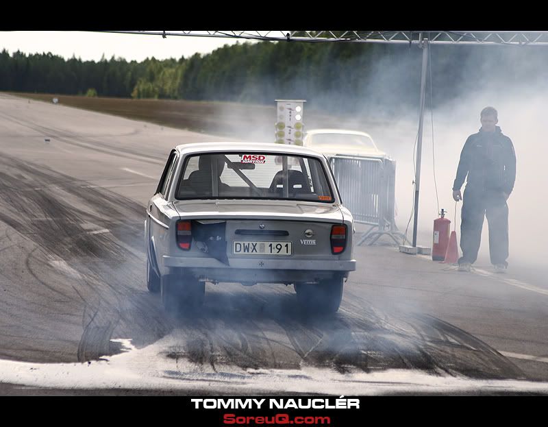

Ja då var premiären för i år avklarad.
Även jag var på Brinkarnas evenemang i Emmaboda.
Bilen är grovmappad på 1,45bar.....
Hade inga större förväntningar om stordåd utan mest få tillfälle att köra lite
med kärran man har skruvat med ist varenda kväll sedan länge...
Lördagen: Drogs med lite mystiska fel hela dagen "bludder" mellan växlingar samt kopplings slir,,,
Tid:12,44-196kmt 1,9 i 60fot som bäst...
Söndag:Mekade hela natten& fixade felet med bluddret(pumparna hade bristfällig matning från tanken.Dock hade jag ökade problem med kopplingen under söndagen(hydraliken till kopplingen bygger på ngt vis upp tryck själv,,troligen för trång slang/nipplar? Någon som varit med om detta??
Bilen gick iaf hyffsat bra...
Tid:med sänkt däcktryck sattes 60fot på 1,6 11,42-182kmt(gick inte att köra på 4an,kopplings slir så jag släppte vid ca 300-320m)
201m gick på 7,2-163kmt så man får ändå vara nöjd med premiären...
Nya person bästa direkt iaf
/Matte
