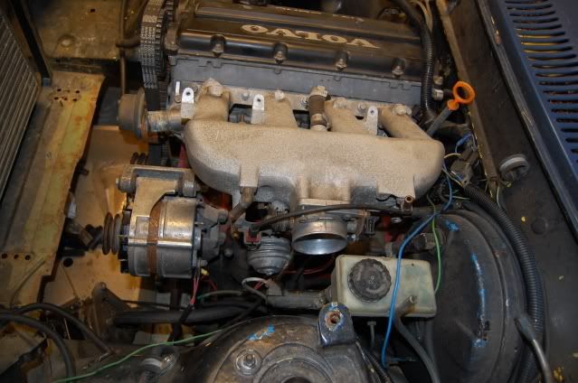

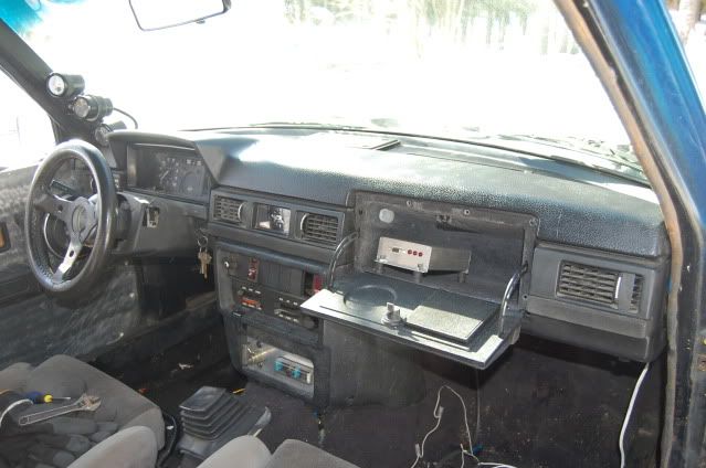

nu börjar den likna en 240 igen... :thumbright:
har även lokaliserat 2st motorfästen på donatorbilen under snön... får väl försöka demontera dom imorgon.
har insett att det enbart till en början ska byggas för att passera SBP.
alltså slänga i motorn med en m46 låda, se till att all el är ok och smörja upp bromsarna och slänga dit en bränslepump och avgassystem... :roll:
när den sedan passerat SBP så blir det till att byta ut stolarna, montera IC, byta till bmw lådan och sedan ställa på laddet :thumbright:

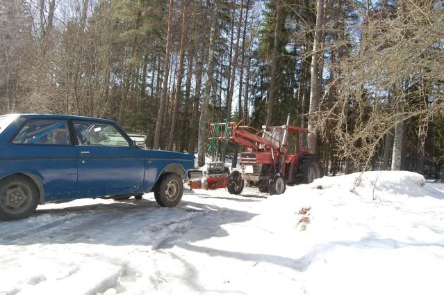

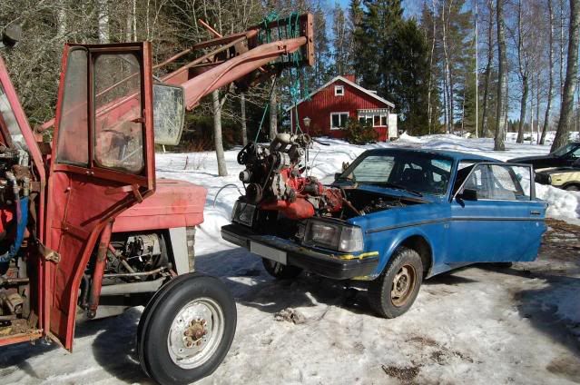

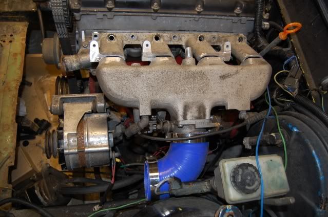

fint väder blev det idag.. då passade jag på att tuffa igång gamle fergusson och slänga i motorn, och en m45 låda jag hittade... (för att jag ska få hastighetsmätare på besiktningen)
blir tight mot bromsvätskebehållaren, så jag får nog bjuda till av min kropp för att få låna ett insug en kompis har ligger och samlar damm...
grenröret passade inte som väntat, blir alltså att bygga om det lite..
vet inte om det har någon sexuell betydelse, men såhär ser den alltså ut nu... :thumbright:

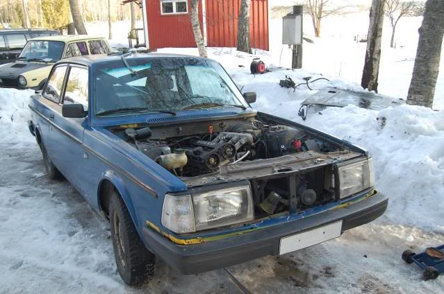

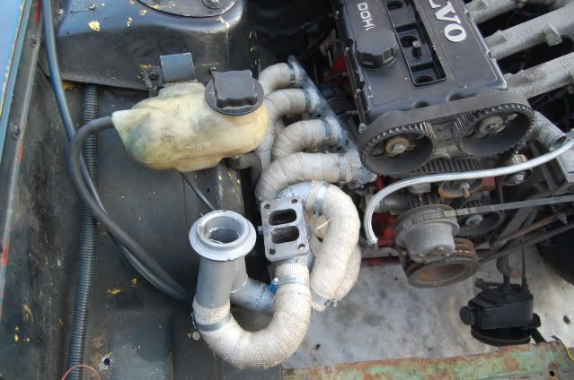

för dom få intresserade kan jag ju säga att jag har slitit bort de gamla avgassystemet, passat in intercoolern och bytt mellanaxeldrevet till ett kamdrev istället... så det händer lite iallafall :thumbright:

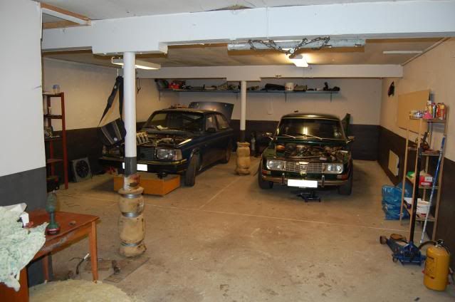

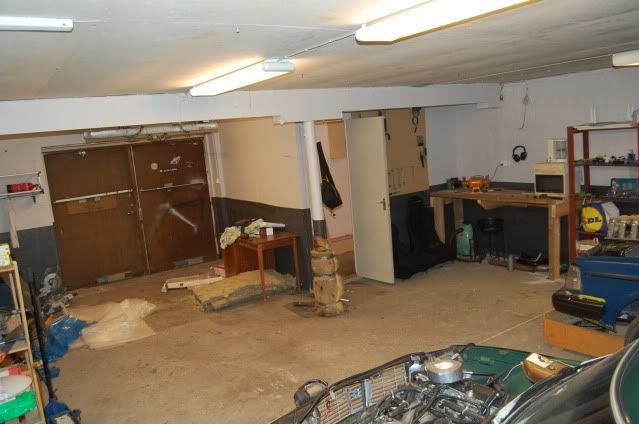

nya lyan..
orginal insuget går inte att använda...
kortat ca 3cm och vinklat ner det lite.... borde funka..
även fixat klart intercoolerfästena :thumbright:

Man kanske skulle såsa sig över och pimpla lite kaffe nån dag. Ser ju bra ut.

ja gör det! men du får nog vänta någon vecka tills vi får klart i fikarummet =)

nu har vi fixat det mer kaffe vänligt =) målat väggarna och slängt in coops billigaste klick golv, samt köpt en beg soffa på annons =)
nu kommer det inte bli mkt gjort :hihi:
