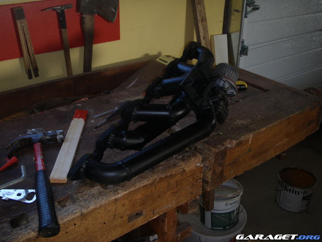

sen hade jag lite bondmekningar och svetsa ihop turbogrenrör och dylikt de är bara fråga om ni undrar har ganska mycket byggbilder om de är intressant
