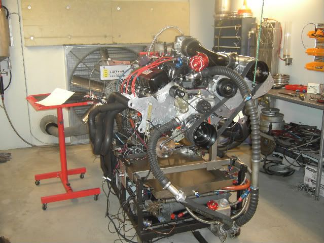

Ja då var den mappad och klar.Även dyno körd!
Tråkit bara med bränslet mitt bränsle tog slut vi fick tanka i åhus deras bränsle var inte så bra dålig kvaliten på E85 SÅ VI FICK AVSLUTA MAPPNINGEN.
Jag är ändå nöjd va vi fick fram i bänken. Vi fick ett haveri på slutet men de va inte så falit de va transport vangnen motor låg på den vekte sig Hjulen var en aning underdimotionerade cbb var en aning tung. detta är ficksat nu vangnen är uppgraderad med grövre doningar!
Tack martin för underhållningen vi gubbar hadde roligt!!!

Trevligt. Vad fick ni för effekt? Var ni hos Martin och bromsade?

Vid blugsama 12psi blev det ialla fall 1019hk och 1140nm vid ´6500rpm.Ja vi var hos martin lundkvist!

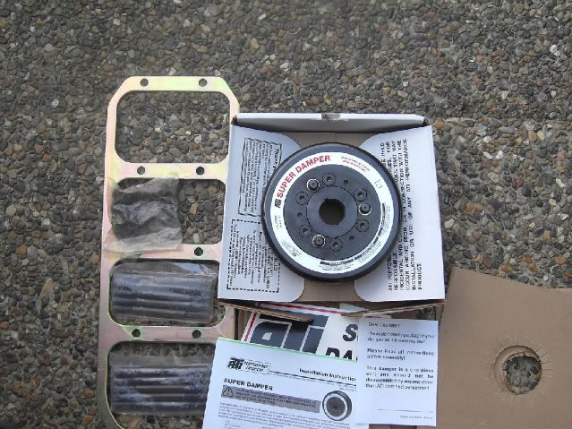

cbb 461 +olds motorn
Inlägg av Jarmo »
Veven fick även dubbla kilspår så de var bara bes ny super demper med dubbla spår.Får hoppas på att den nu håller bättre.

Dem som undrar varför gördeln är så nerslipad fanns helt enkelt inte platts för tråget! Gördeln gör nog sin sak endå tror jag!Där sitter även H-profil stakar med goa L19 bult dessa ska tåla 1400hk!Får se om man årkar och och köra denna motor i martins dyno!?.
