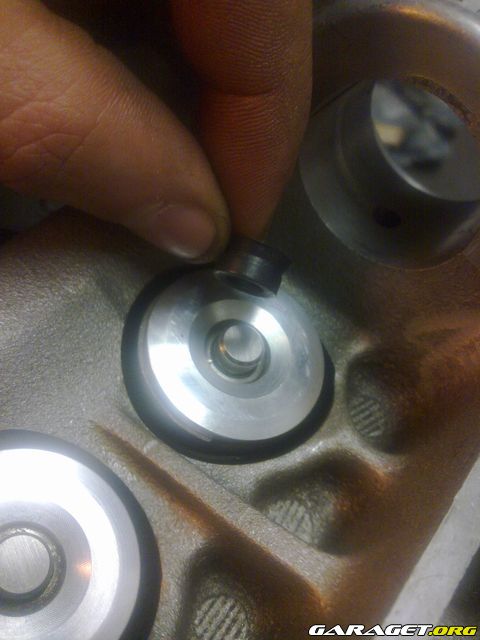

Jusdet, har en fråga till! Ventilspelet skall vara mellan 0,3 till 0,4 mm va? Men skall det mätas med eller utan de gummiringarna som skall sättas mellan ventilen och tryckaren?
För det skiljer en hel del, i alla fall om man har nya sådana gummiringar.

Inlägg av Dennis Öhman »
I topparna jag satt ihop har jag alltid skitit i dom där..

Inlägg av Hjalte »
dom ska väl göra att det inte skrammlar så mycket men dom behövs inte!

Inlägg av wyzer »
Hjalte skrev:dom ska väl göra att det inte skrammlar så mycket men dom behövs inte!
det jag ha hört med så därför struntar jag i dem med :P ventilspelet borde ju bli lite mer exakt om man kör utan

Inlägg av BrajjAxx »
Hallå du:D
ja, blir nog bäst om man stället spelet utan och sedan monterar dom :)
