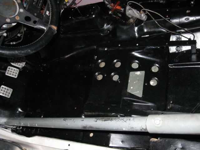

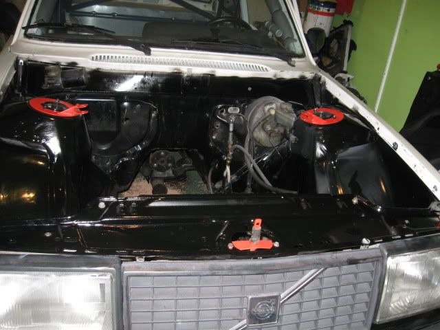

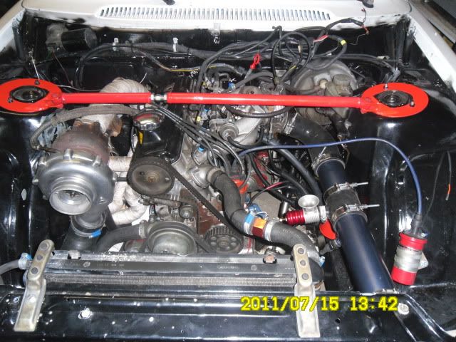

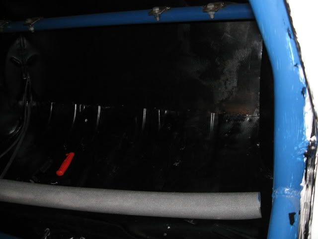

Det som har hänt ute i garaget är att motorrum och lite detaljer har lackerats, tattar gjort men det ska göras om nästa vinter när allt ska lackas upp!
Vems härvan har åkt ut och ska ses över måste märka upp allt samt snygga till lite små grejer =)
Lite före bilder:
Ursäkt mig för den dåliga kvaliten på vissa bilder, använt mobilkamera!
Färgen som används, billig tack vare sponsring från Bilfärgsspecialisten!
Lite bilder på hur det blev:
Fuskat men som sagt det ska göras om nästa vinter!
Lite före bilder:

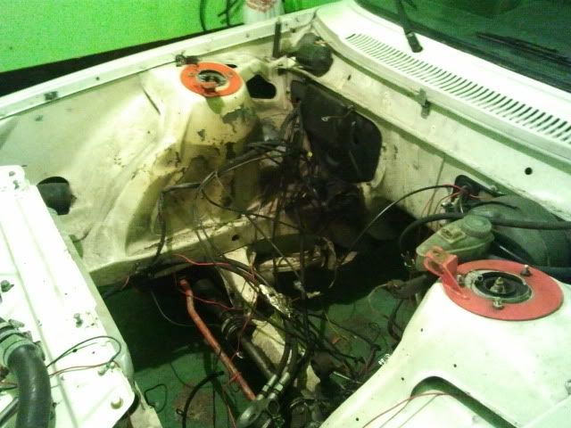

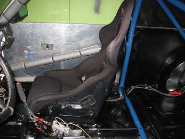

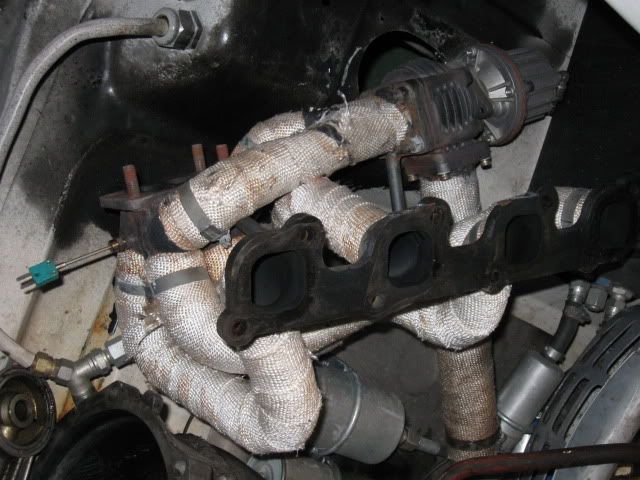

Nå väl min andra 240 har det hänt lite med, låter bilderna tala:

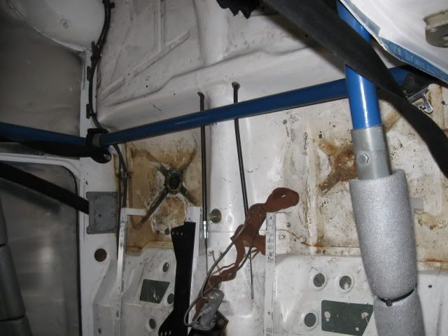

Ena stolen på plats iaf.

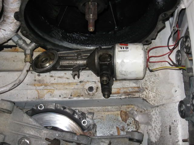

Oljefilter förflyttare, vet inte ifall denna kommer att användas dock.

Grenröret dåligt bild!

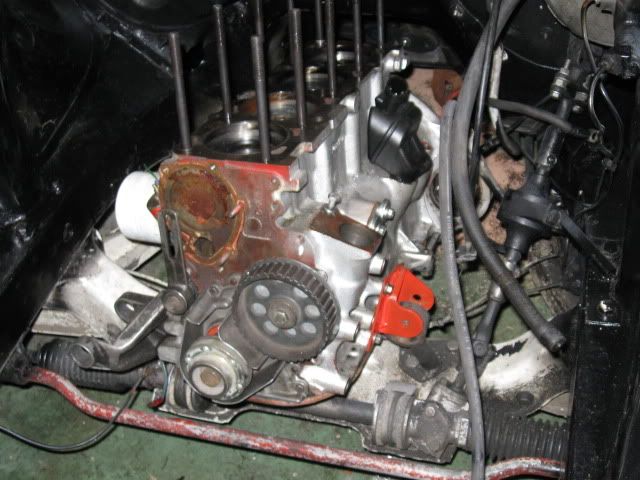

Motorn nästan på plats, dock insåg vi att motorlyft måste lånas, fixas imorgon!

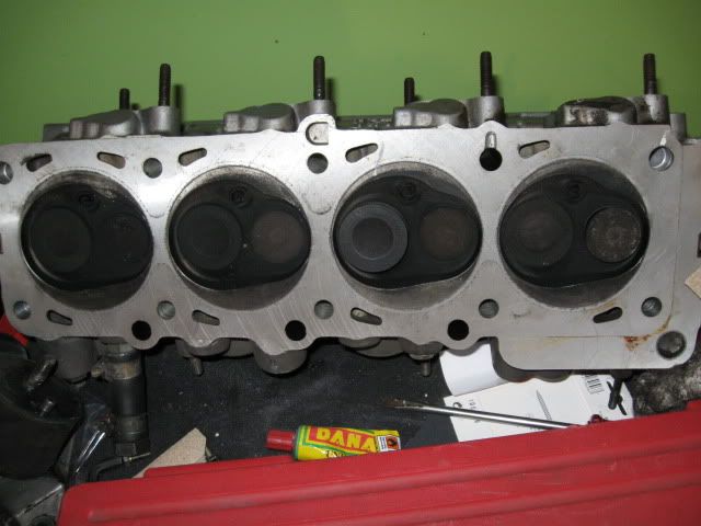

Ny förvärvet, måste dock kolla upp hur mycket den är planad.

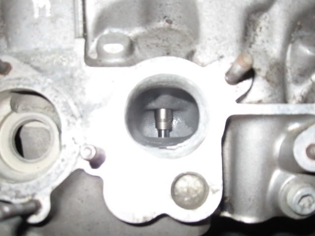

Omslipad a-kam denna ska bli intresant att testa, dock gjord för sugmotor men ska testa och se skillnaden mellan den och den andra omslipade jag har.
Någon som vet måtten på 531 topparna? packningsyta till packningsyta?
Mvh Rickard

Någon som kan mäta en 531 topp? så jag vet hur mycket toppen är planad.
Skulle uppskattas väldigt mycket!

146,1mm

Tusen tack!

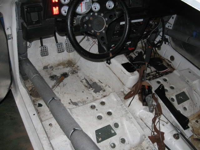

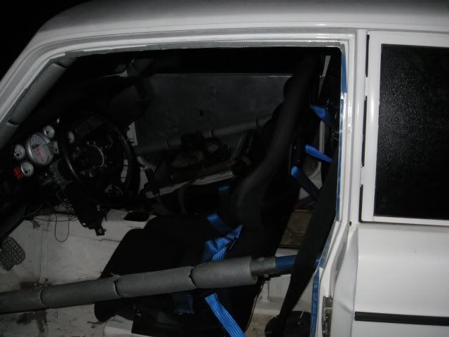

Har börjat hända en hel del med bilen nu stolarna är återmonterade, kabelhärvan till vems:et tillsnyggad samt övrig el.
Kamremssats och 12:9bultar hämtas på måndag.
Nuvarande bruksbil ser ut att bli donator bil då skotern blir såld.
Har hittat en del på bilen som måste fixas till, bromsarna bak ska bytas för att slippa surret från besiktningsmännen, bromsrör ska dras om pga dålig dragning, ytrost och annat ska slipas bort och primas tills vidare, bakaxel ska bytas pga urborrade gängor samt allmänt dåligt skick, sen ska jag ta isär lådan då ingående lager känns som att det bör bytas iom att axeln glappar radiellt 2-3mm, i samma veva ska dom andra lagrena kollas upp.
Dock ser det mörkt ut att uppstart innan april blir tungt beror på hur det flyter på och hur ekonomin ser ut.
Sen ska skotern säljas pga flytt, så ifall någon är intresserad av en SKS 700 -03 som har nyrenoverad primär samt sekundär med andra fjärdrar och vikter samt helix, ny 51mm matta, v-force 3 reeds ny kolvar.
Dock så finns ingen elstart längre iom att variatorn var tvungen bytas pga sprickor i skivorna, dock finns startmotor och allt kvar!
Utlagt 22000:- på skotern ge mig ett vettigt bud kan den bli din.
Mvh Rickard

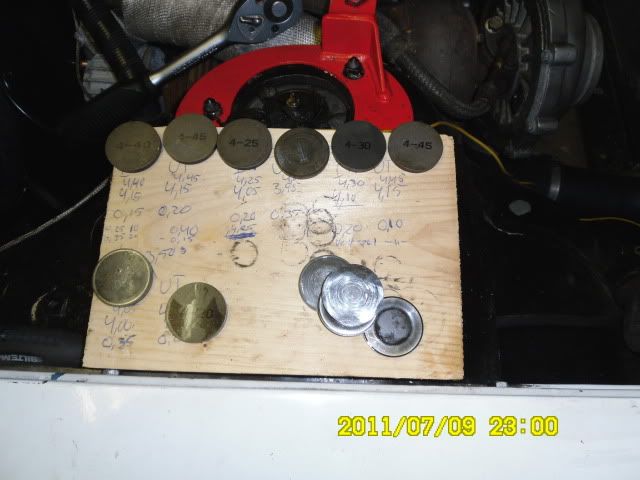

Schimsning på dock hade jag räknat fel vid detta!

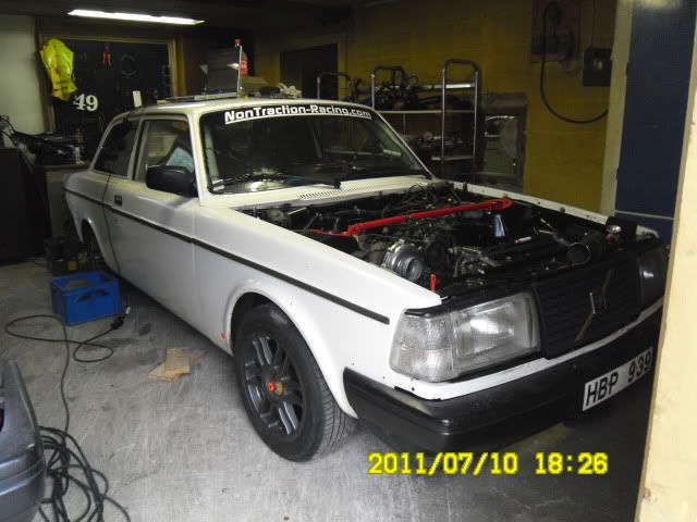

Bild på bilen.

Motorn sitter i och mycket är gjort, den är startad och mappa på tomgång, ej kunnat köra pga fel mellanaxel och har inte hittat någon
Lite bilder då jag förstått att det gillas mer än en massa text, eller?

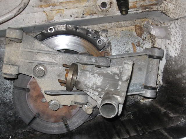

Bild på snurran!
Bild på bilen.
