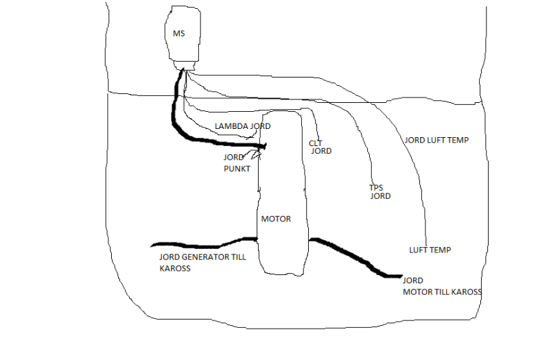

har du jordat så som landa förklarar ? Det var först när ja jorda så som min började funka riktigt
gjorde en liten skiss
gjorde en liten snabb skiss
obs när det står lambda jord så menar ja ju inte huvud jord till bb-lambdan utan signal jorden

Haha jo mina paint-skills är ungefär likadana så jag förstår ypperligt.
Jag har dragit så som din bild UTAN den från block till ms. Ska dra en extra nu i veckan:)
