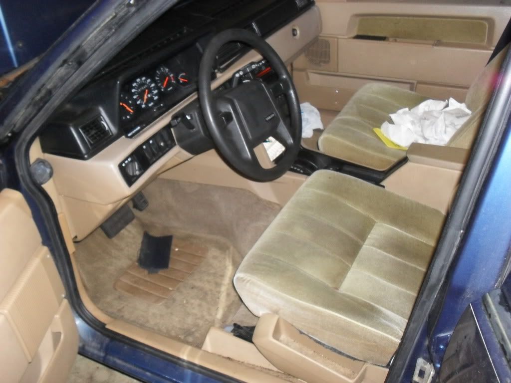

inredningen, synd att de är beige bara. annars hade man nog kunnat sälja de för skummet i ryggen är klockrent. inte trasigt som alla andra stolar i gammla 740 bilar är.
Men nån kanske vill köpa ändå?
kan slänga in en bild på baksätet också.
sen måste jag säga att de på ett sätt känns tråkigt att skrota ner den för karossen är faktiskt väldigt skonad från rost.De här är väl de som är värst på hela karossen av de jag har sett.Finns lite smårost på ett par ställen men de här är nog värst.
Kolla bara tex skärmkanten bak. Hur ofta ser dom så bra ut på en gammal 88a?
Nog om den nu skrotas ner är lika bra tror jag.
Om ingen vill köpa en fräsch kaross?
