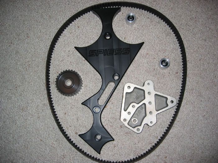

Din lille rackare... exakt den där modden har juh jag på min ventilkåpa
ett tips dock,, ska göra det jag med,, men aldrig blitt av.
en sån här:
så slipper man få in sten å krafs som kan ställa till det med kamremmen.
Jag tänkte vara lite billig,, först göra en mall i 22mm spånskiva eller mdf.
funkar den kanske den blir 'fungerande prototyp'
startade upp min kavat häromdagen på bensin,,hmm det är nästan byxskott
en sån här:
Re: OPel corsa gsi 4x4 Turbo
Vars tror du ja snott ideén
men jävligt snyggt är det!
Vet inte om jag tror så hårt på det där "skyddet" dock, jag tror det kan plocka med sig skit runt lättare.
En del division 1 bilar vet jag köra helt naket utan problem läänge, och där sprutar det ju en del skit.
Men det är lätt provat, gör skyddet till en NE, ställ den på regulatorn å börja skyffla grus
