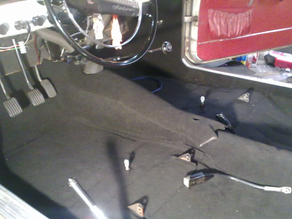

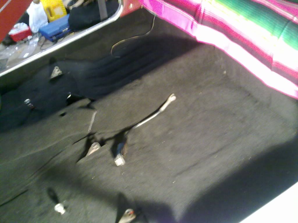

interiørbilder:
mmmm... *mumsi mumsi* 8)

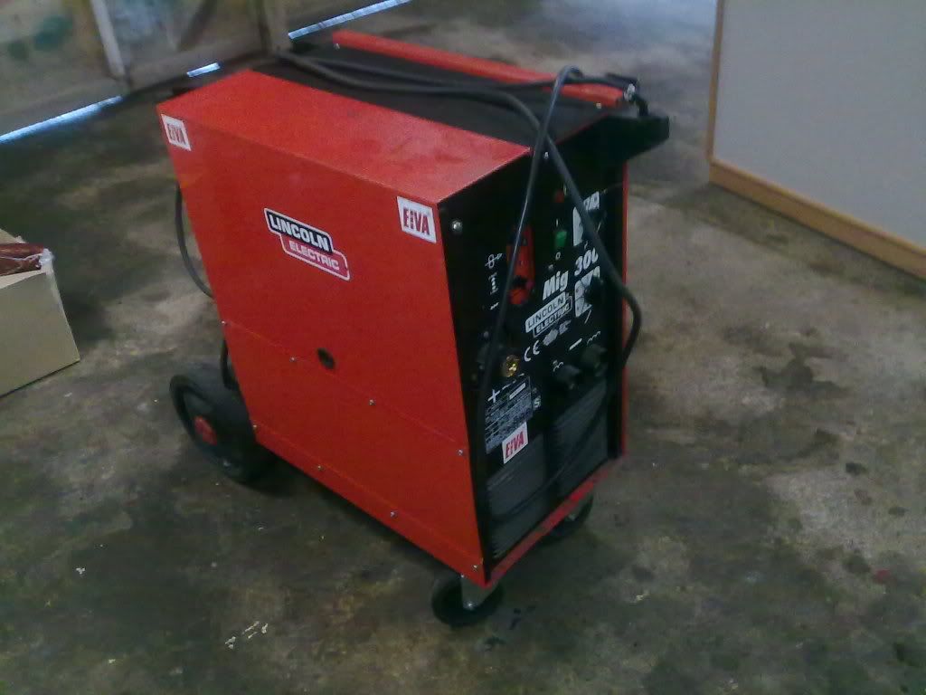

Men man får ingen ting gratis i denne verden :P Som trøst får jeg by på bilder av det nye sveiseapparatet jeg hentet i går.
Lincoln mig 300. med gassflaske, ventil og et livs forsyning med tråd og plåt 8)
Nå er det bare et problem; JEG KAN IKKE SVEISE! :doh: skal prøve litt i kveld og resten av uka..
Lincoln Mig300.
Noen av trådrullene, ventil og slangepaket.
Gassflaska og stålplatene.

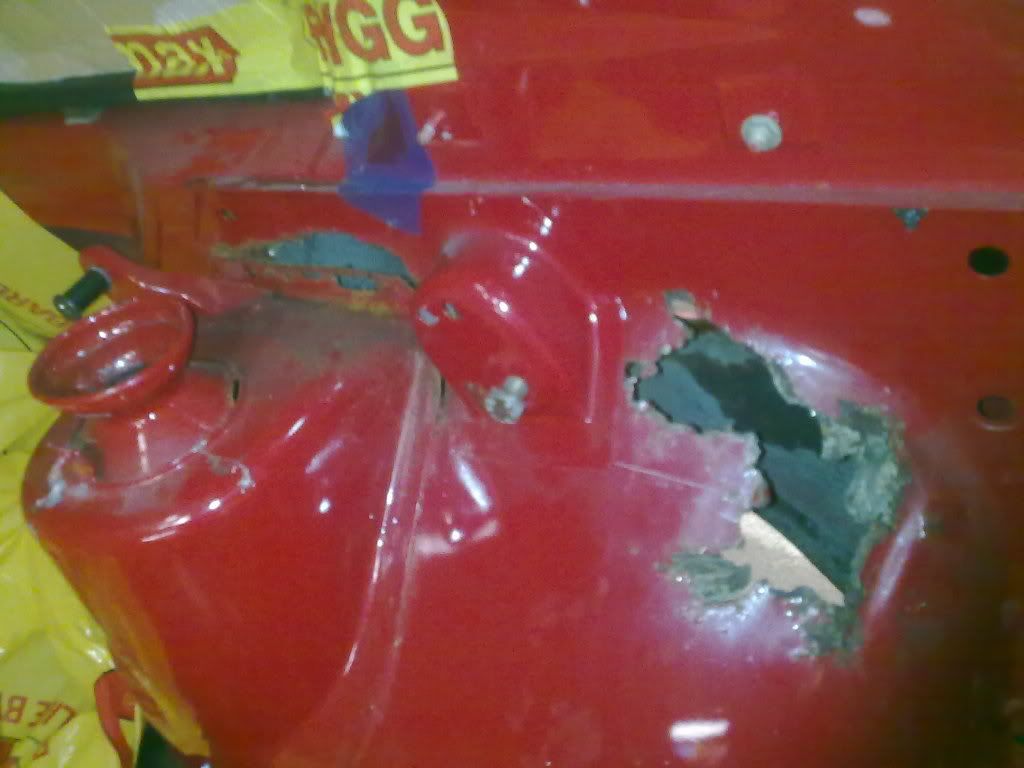

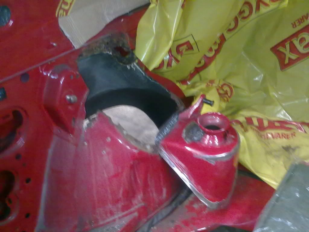

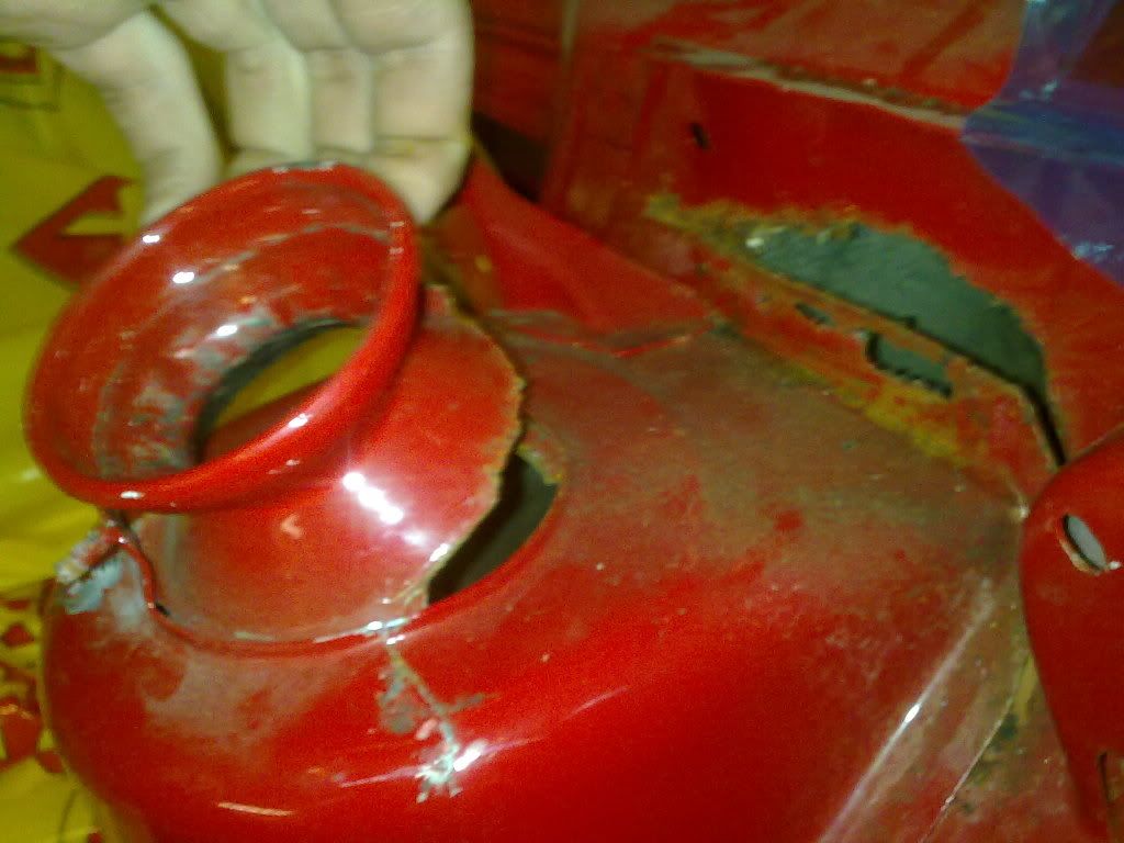

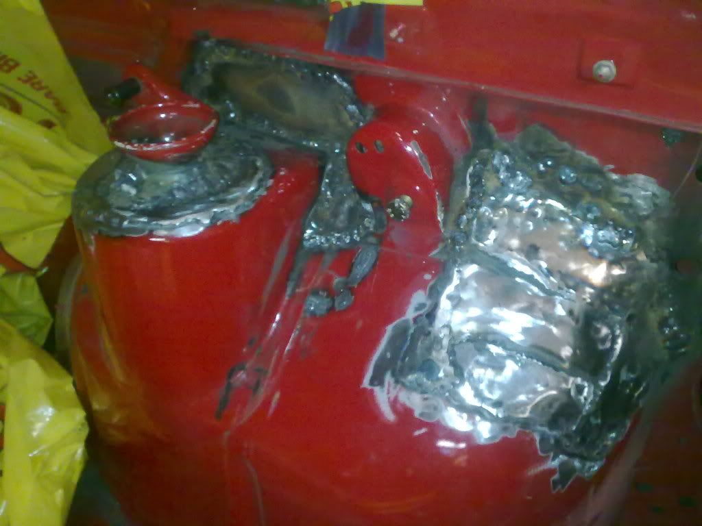

Har begynt å sveise rust på bruksbilen, en golf 2..
Dumfaen som har hatt bilen før meg bare nitade fast dempertårnet i rusten sist det løsnet!!! :angryfire:
Haha. holdt på å drite på meg når jeg traff et hull i 120kmh på E6. Baksetet fløy fram og hatthyllan sattes i spenn imellan coilover og innertak! Men har iaf blitt ferdig med høyre side nå, så jeg kan ta tak i amazonen til neste uke :D

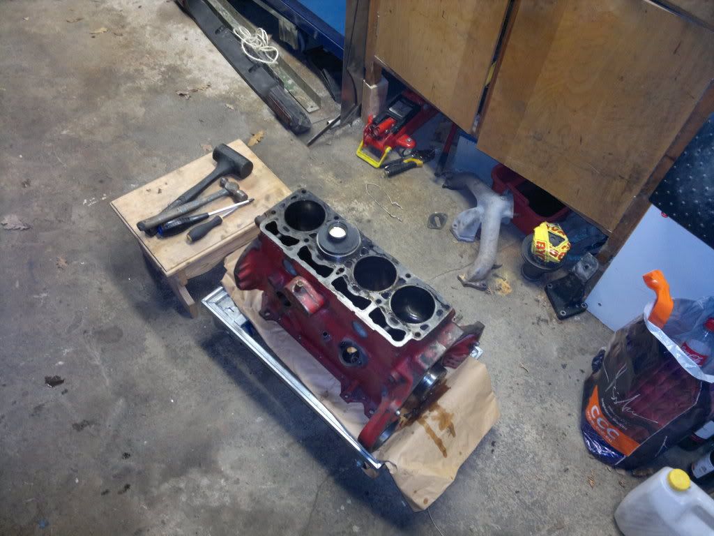

Da har jeg endelig kommet i gang med amazonen for fullt. :D
Har fått hjem nye lager og pakninger og K-kam fra KG Trimning til motorn.
Blokka ble en B20+015" overdim med 8bolt veiv fordi b18 måtte borres opp.
Skal på biltema å innvestere i "kolvrings-klemme" så jeg får i kolvar og råder i morgen.

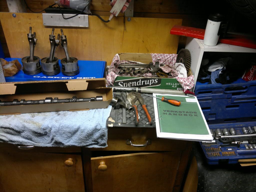

Har ikke oppdatert på en stund nå. Men det betyr ikke at jeg har ligget på latsiden. Har plukket sammen motorn nå, og tok jomfru-turen forrige uke.
Så jævli deilig!! :D Har brukt bilen på jobb et par dager også.

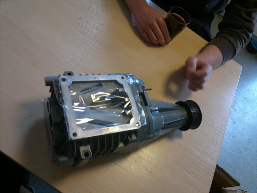

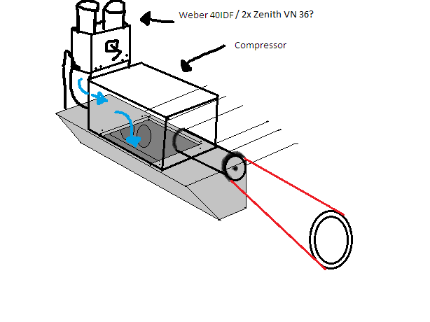

..Men i går fikk jeg en pakke i posten. :whistle: Eaton M90..
Så nå har vi lagt en slagplan! (noter min fine ms paint bild :hihi: )
Regjeringen hjemme har bestemt at jeg bare fikk bevilget 2000kr i Juli grunnet ferie :( så derfor skal jeg bruke 2 Zenith VN36 som jeg har hjemme. Og så investerer jeg i en bb lambda istede for Weber 44IDF. Blir Weber til neste år om jeg fortsat har bilen.
Min kompis har donerat et multiremhjul og multirem fra Alfa Romeo. De skal gi 1:1 utveksling. DVS 0,7bar om vi har regnet riktig?
fant denne formelen på nettet:
(ccm Luft x utvekslig) / motorns ccm = X Bar
(1500ccm x 1) / 2000ccm = 0,705 Bar
