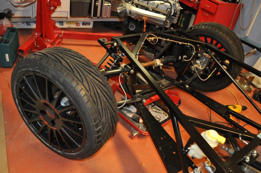

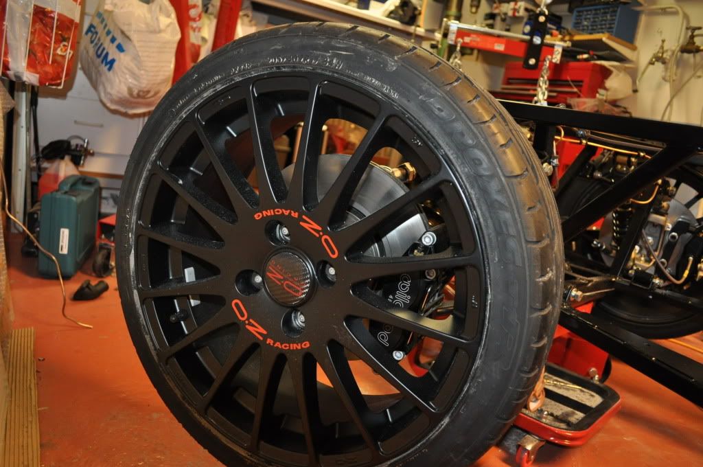

Så kom den äntligen tillbaka från pulverlack. Lyckligtvis så var det lagom till ledigveckan på jobbet (finns fördelar med att jobba skiftgång hehe) så det var bara att bosätta sig i garaget och jobba på. Konstigt hur mycket tid det tar ändå men det kanske är för att man har roligt som tiden går fort?

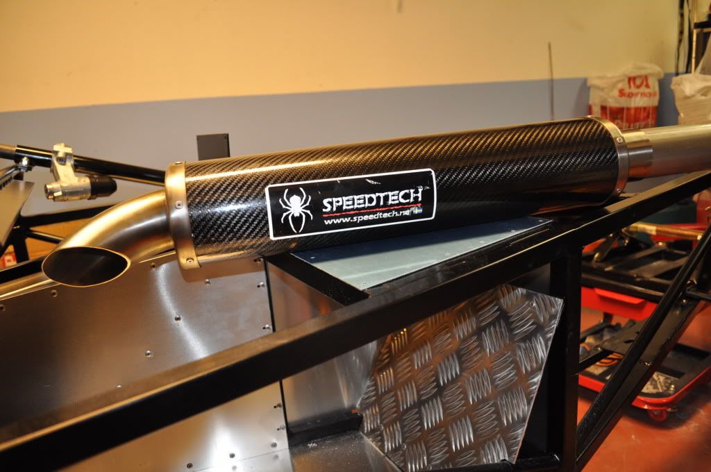

Var för någon vecka sedan ner till grannkommunen i söder och inhandlade en ljuddämpare från Speedtech. De hade en passande demodämpare som jag fick till hyfsad peng. Även motorstyrningen är inköpt. Det blev VEMS som handlades via Mattias här på forumet.
Har i veckan monterat tillbaka hjulupphängningen och dragit färdigt bränsle och bromsrören (nästan har 2 bromsrör kvar). Har även spikat fast en del plåtar och lite kolfiber
Ska lyfta i motorn igen till veckan och beställa rören så att jag kan bygga färdigt avgassystemet. Ska även svetsa färdigt ställningen för tanken och lämna in den på pulverlack. Sen borde bakre karossdelarna gå att passa in och montera... sommaren kommer med oroväckande hastighet nu känns det som..

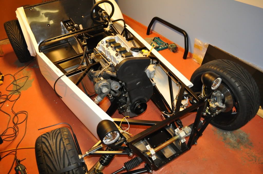

Kunde inte låta bli att hänga dit lite karossdelar idag.

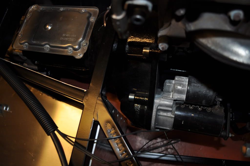

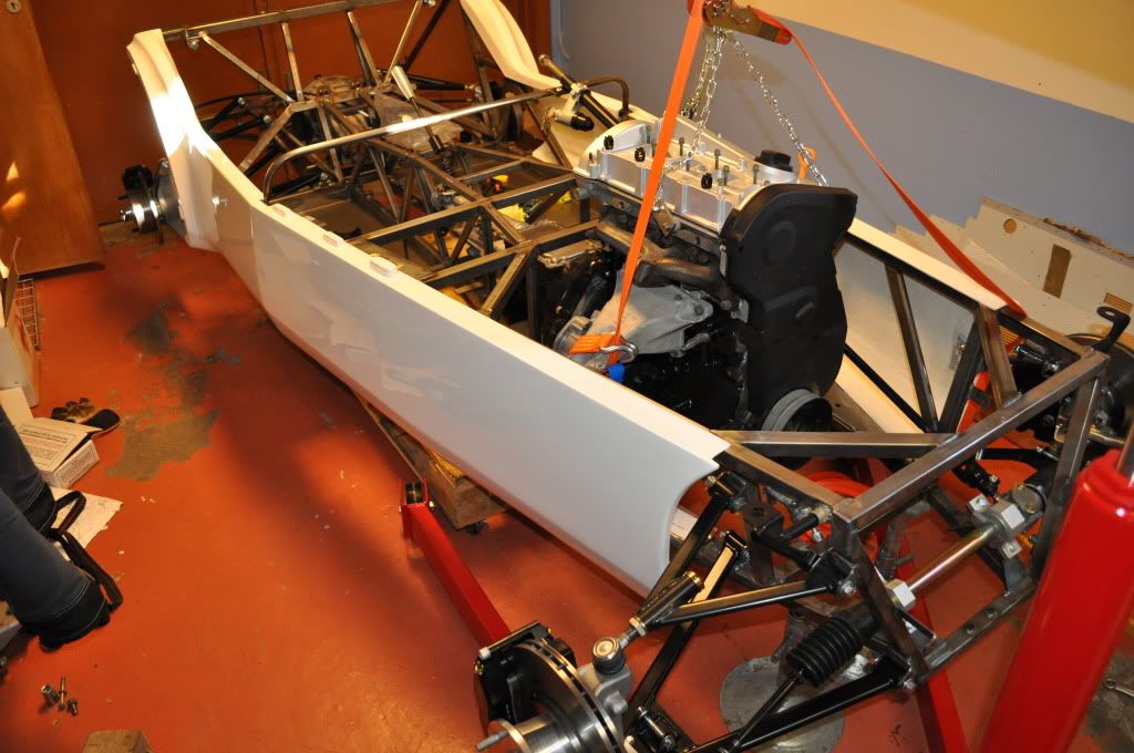

Motorn är på plats. Blev nästan gråtfärdig innan jag fick motorn dit den skulle. Det är fort man tänker lite fel då man försöker tänka på allt samtidigt. Har några millimeter tillgodo mot torpedväggen.
Bak börjar den bli relativt färdig. Montera tankgivaren och hastighetsmätarsensorn som är kvar på att-göra-listan. Har tänkt att montera soppapumpen och filtret på en gummiupphängd plåt. Har dragit bak de kablar som jag har kommit fram till att jag behöver (hoppas att jag inte glömt något....)
Har beställt lite rostfria rör och böjar idag så att jag kan bygga färdigt avgassystemet.
