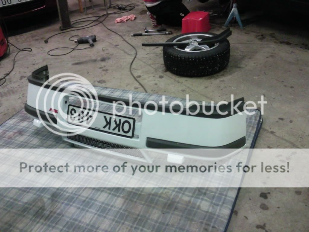

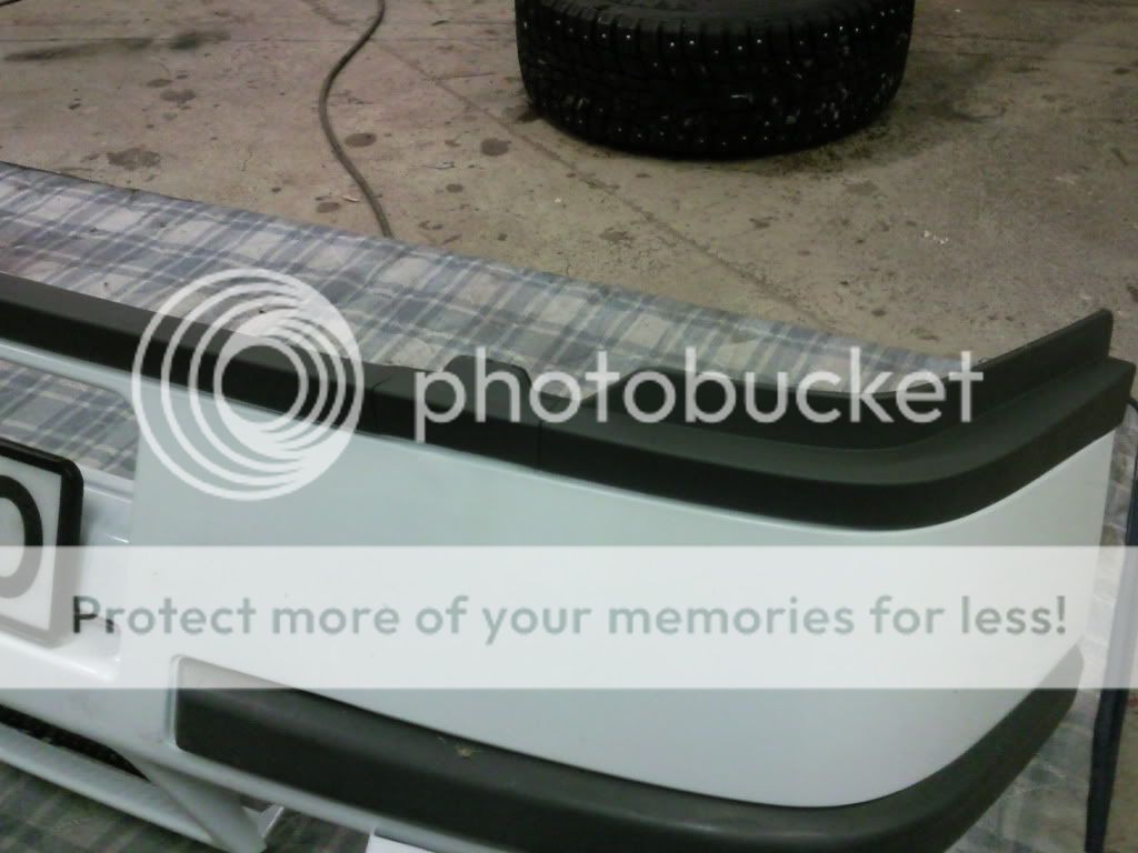

Samt monterat ny nedre list till spoilern då bogseringsluckan saknades på den gammla

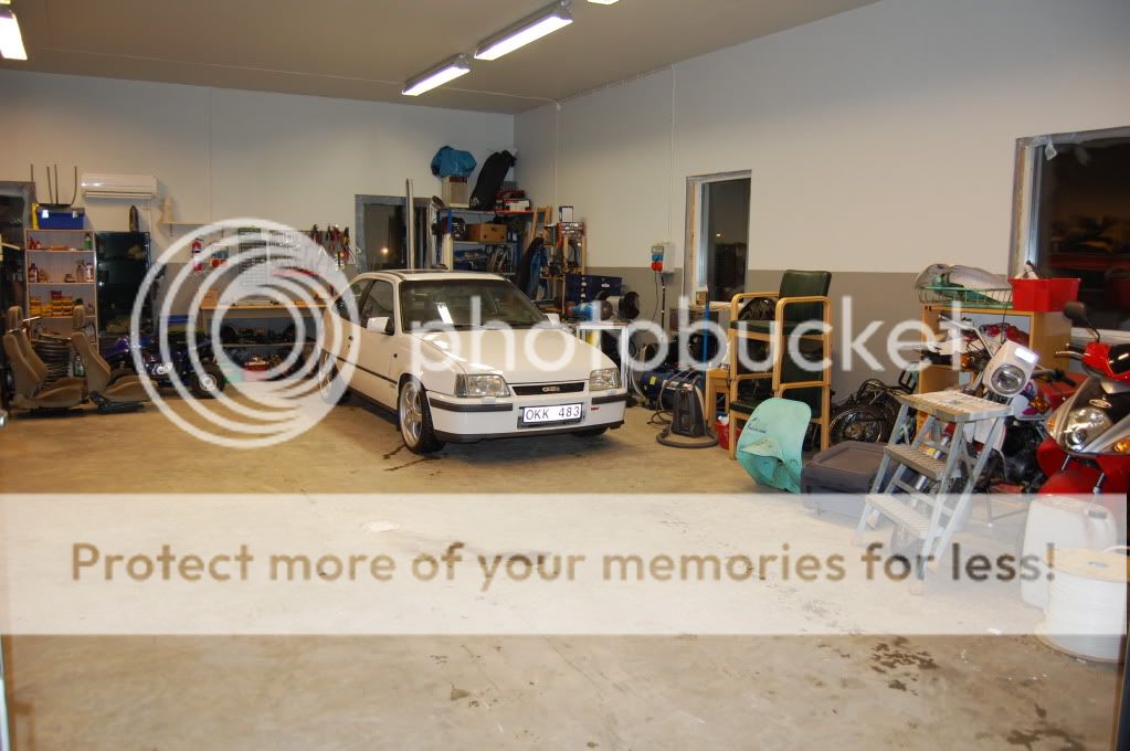

Re: Opc's Kadett Gsi 16V 1989 Enem kammar monterat...
Äntligen är nya garaget så färdigt att det går att mecka opel igen
Nya BTR:en monterat
Skruvade trycket till 3 bar, får testa mig fram lite
Nya BTR:en monterat

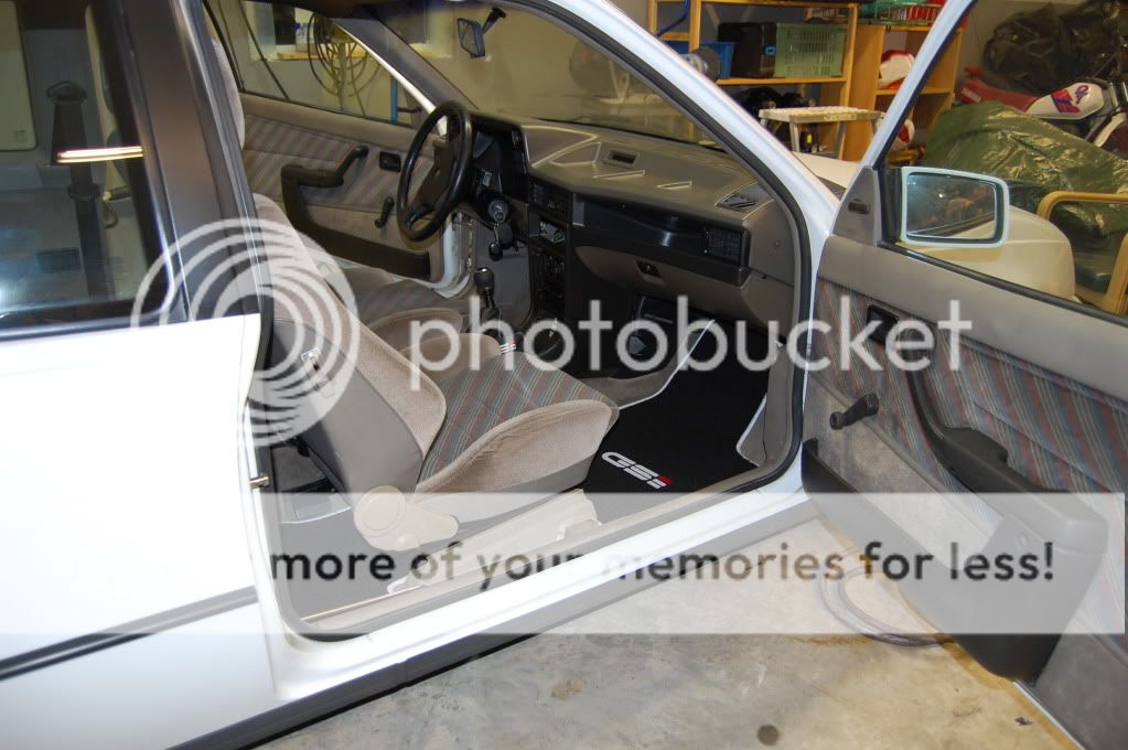

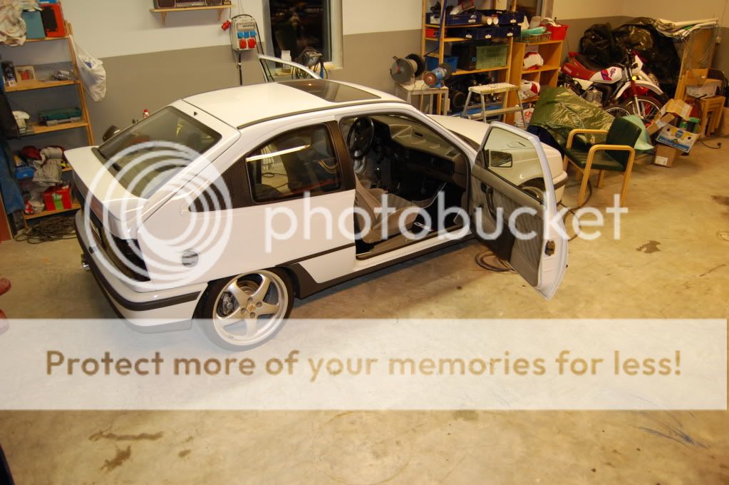

Sådär.... då var den rätt klar invändigt! Väldigt standard men ganska tjusigt tycker jag:)
Måste bara försöka hitta en hatthylla utan högtalarhål!

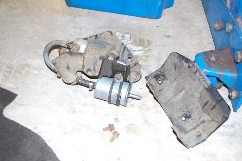

i brist på nått vettigt att göra så rev jag ner bränslepump o allt runt omkring för lite tillsnyggning
Rengjort pumpen mm
Lite svartfärg
Och sedan ihopmontering
nya gummin
Sådär ja!
Lite fräschare:)

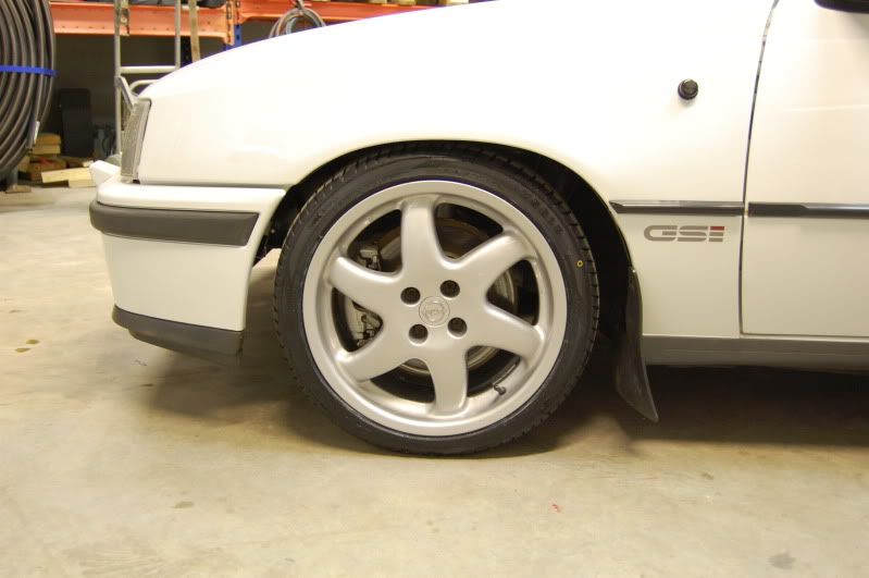

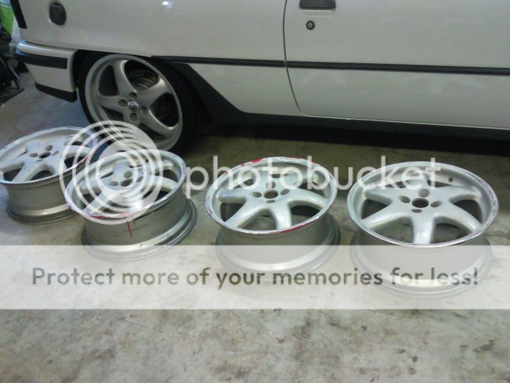

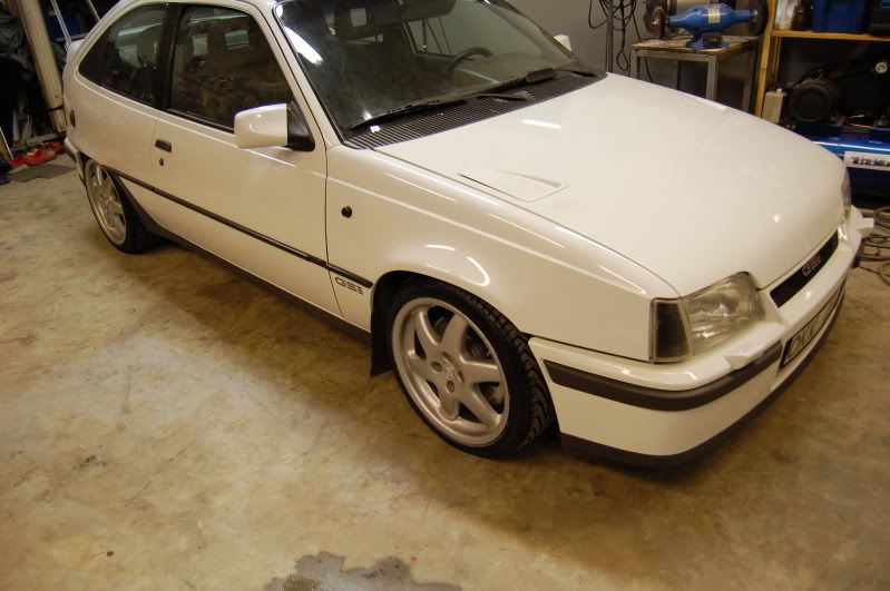

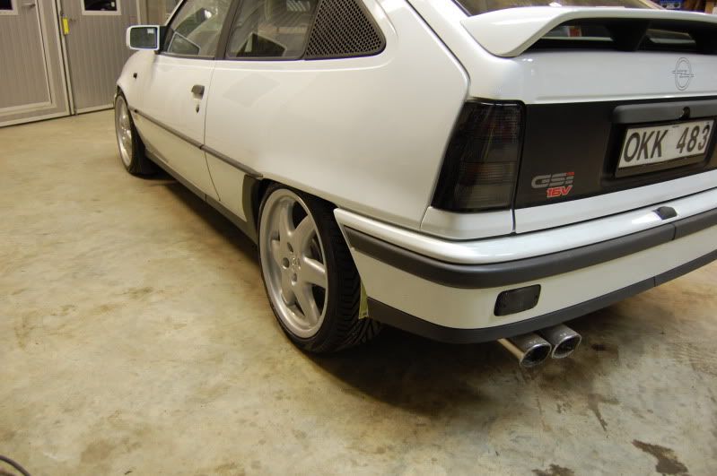

Re: Opc's Kadett Gsi 16V 1989 "Nya" renoverade fälgar på!!..

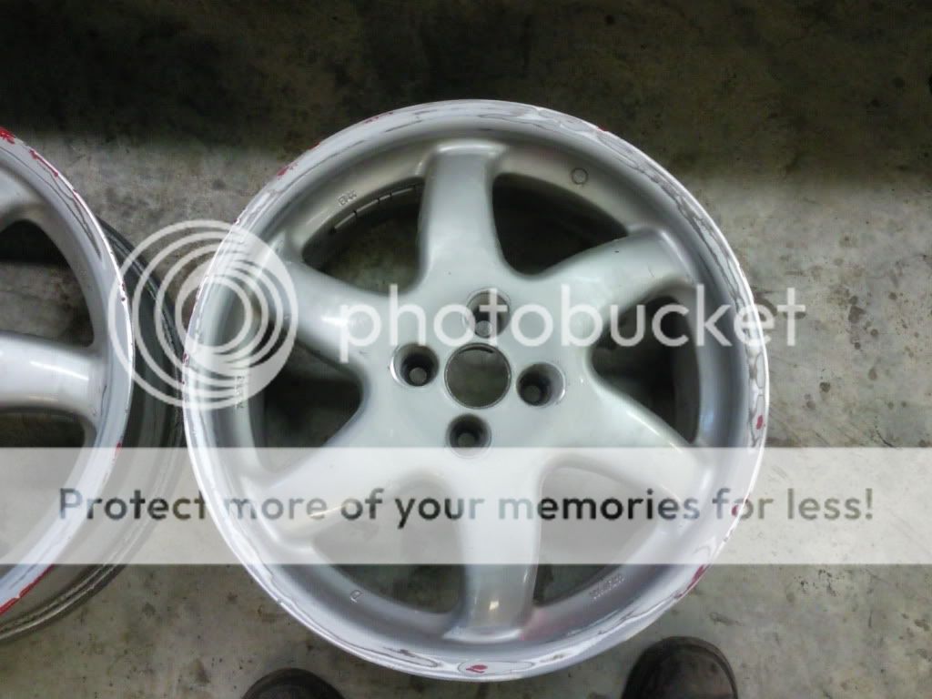

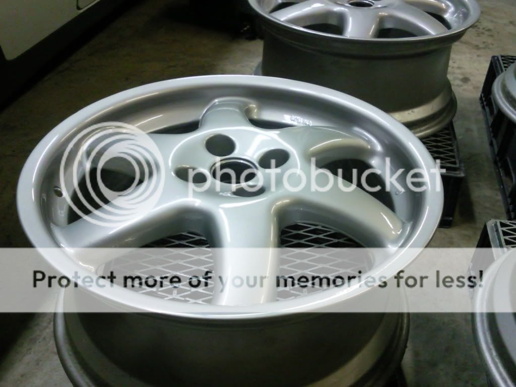

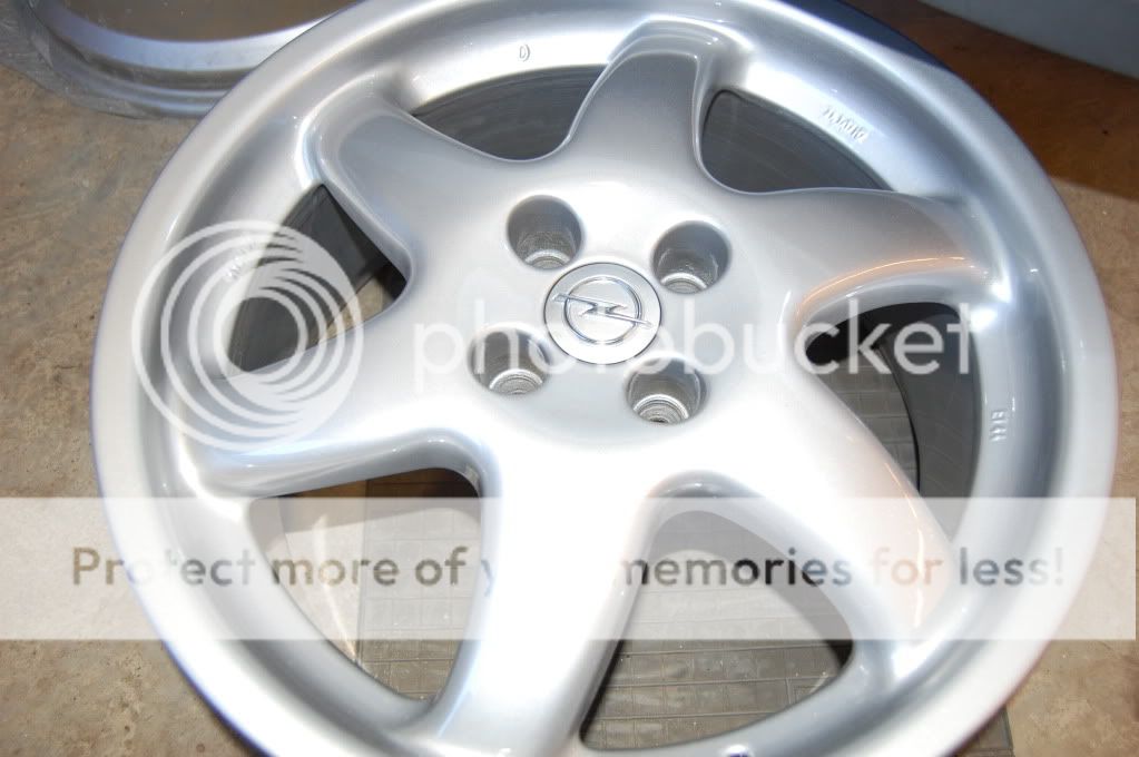

Köpte på mig en uppsättning gammla sletna 17" fälgar jag hoppades skulle passa hyffsat. Renoverade upp dom och lade ny lack.
Nedan följer lite bilder från renoveringen!
Fälgarna är tillverkade av RONAL, vet dock inte modellnamnet:-o 7,5x17" ET44

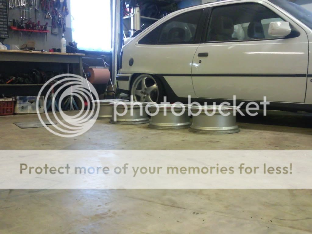

lägger 2K i groparna och slipar sedan ner det = slätt o fint!

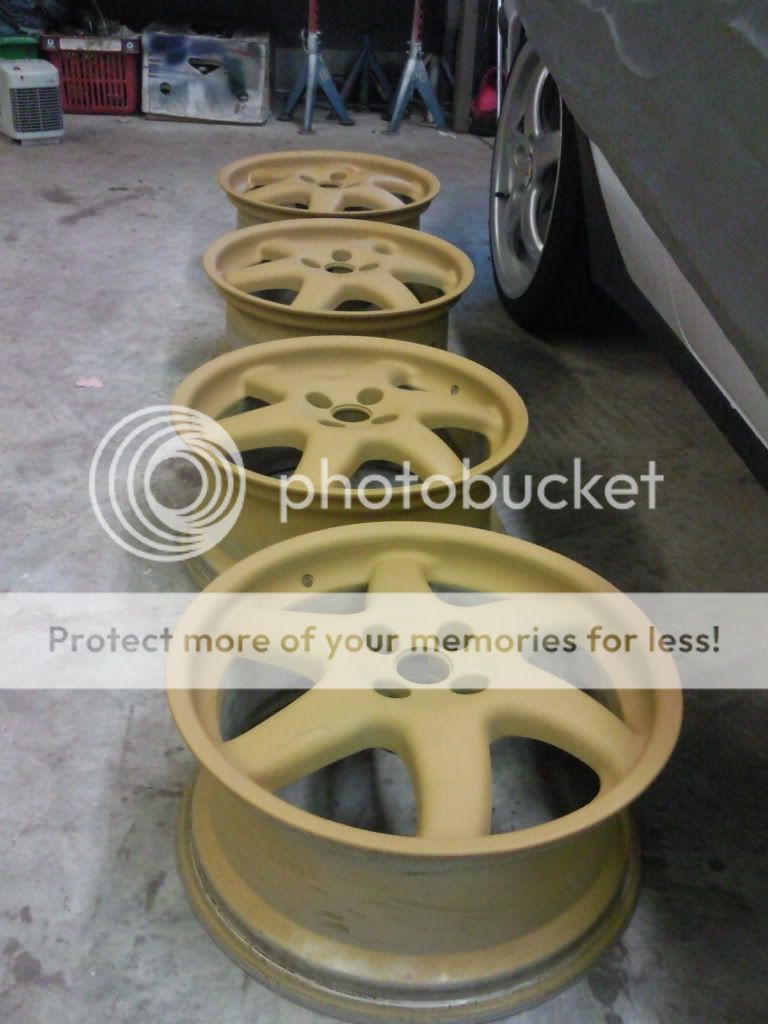

Ett tunt varv epoxiprimer:)

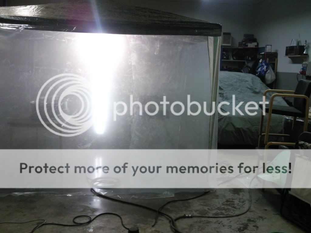

lackering
Då var fälgarna klara! Fick ligga ett par veckor på order av däckkillen så lacken blir ordentligt genomhärdad, annars finns det risk att lacken skrövlar sig när man lägger på däcket tydligen och det vill vi inte!!
Rätt bra för en garagelack tycker jag. Dock måste vi ju kommaihåg att detta är fälgar till en "bruksbil":p

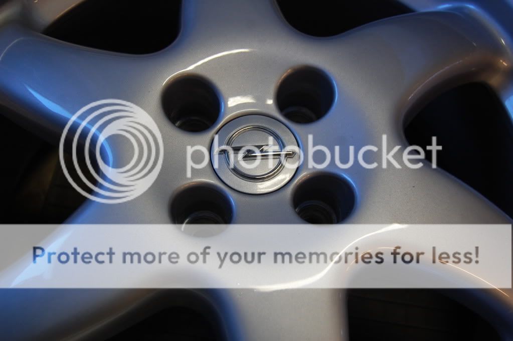

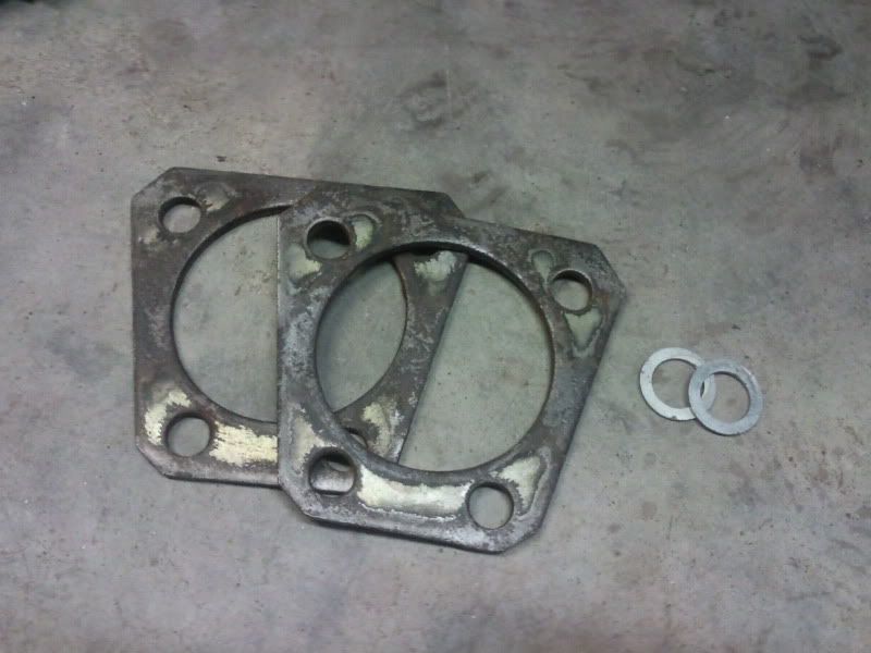

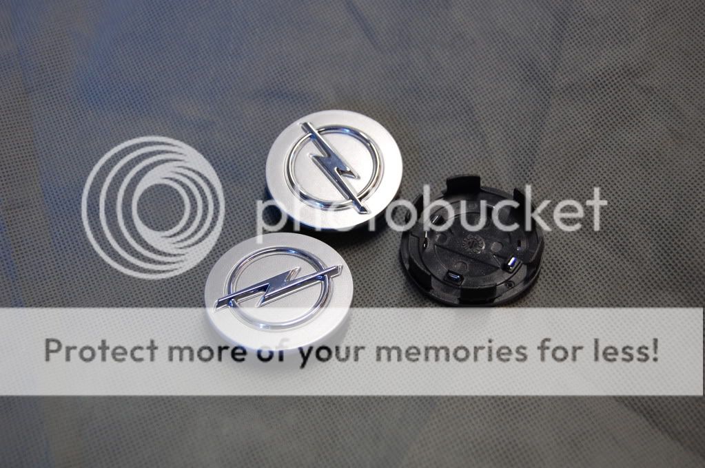

Centrumkåpor från ebay
Saab 4mm mellanbrickor för ökad spårvidd bak:D

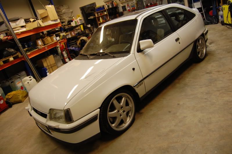

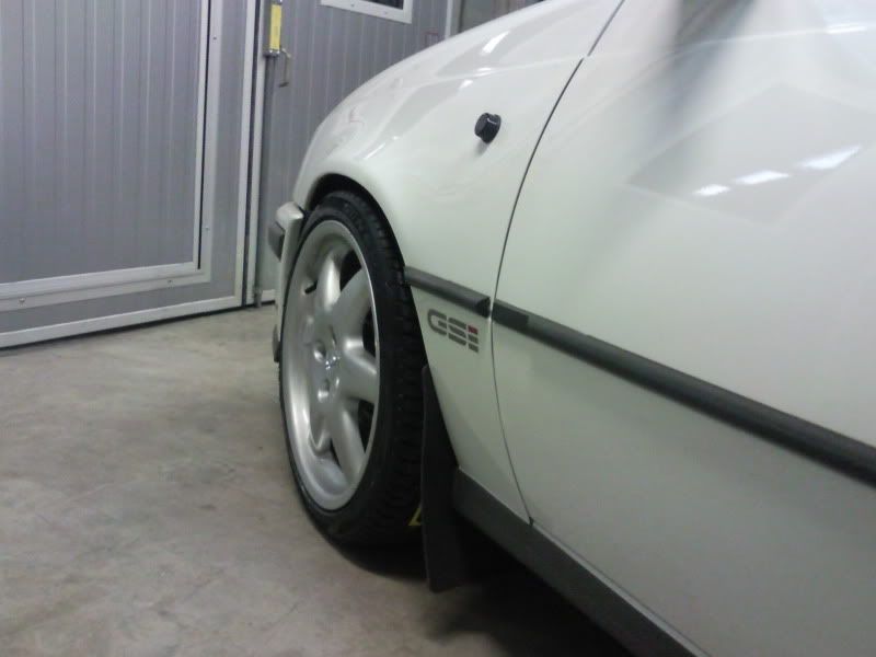

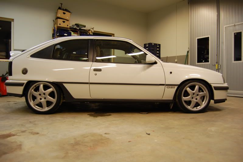

och så ett smakprov !!
Bildkaskad!! Bilen är inte tvättad sen före nyår men det bjuder jag på:-o
lackering
