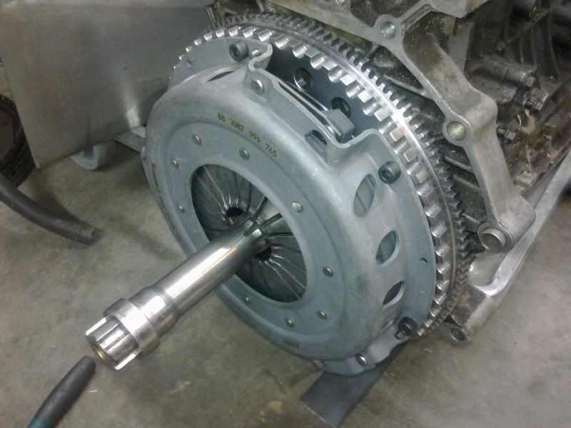

Idag dök mitt nya svänghjul upp! DLI-teknik som har tillverkat det.
Såg för jäkla smutt ut måste jag säga :thumbright: Så nu måste jag ta och styra upp en balansering lite snabbt här så man får börja plocka ihop motorn sen :)

jäklar vilket fint svänghjul!

satan va fint svänghjul!!
Vågar man fråga ved det kostar?

Ogge: Jag såg nåt om en evo någonstans jo! De blir inget av volvon nu då? Såld kanske? Annars så kämpar jag väl på, plocka ihop toppen igår så jag ska ta och kolla upp ventilspelet i helgen har jag tänkt, ifall jag behöver beställa några nya lyftare, har ju bytt ett par ventiler, men annars börjar väl det mesta bli klart att plocka ihop bara jag balanserat skiten :)
Averstedt: De blir en 93.2mm vev från en -03a diesel som är lite justerad i lagerspelen bl.a
Ola: Svänghjulet är verkligen värt pengarna måste jag säga! Ca 3500kr+moms
Kopplingen satt som en käftsmäll på hjulet och hjulet passar på veven så allt har blivit som det är tänkt :thumbright:

fint vad är det gjort i för mtrl?

Det är tillverkat i CrMo
