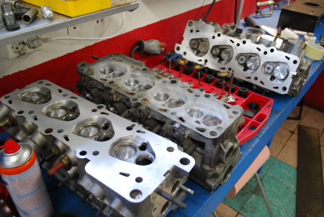

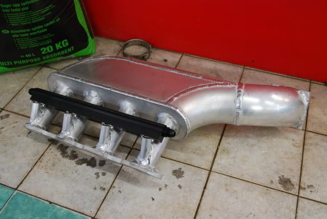

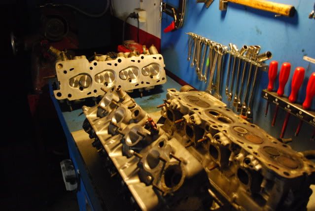

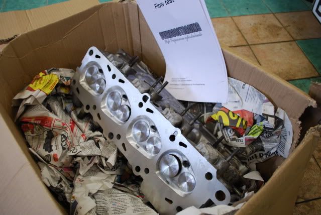

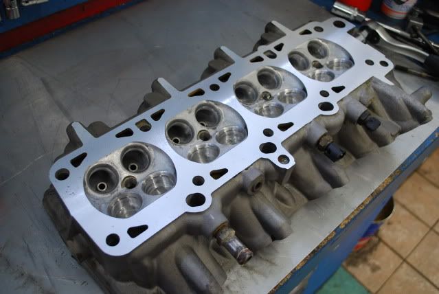

Det har ju hänt en massa sen sist.
Har inte fått bilder på hälften ens.
Men här är det jag har.
Lite folkrace, vassa turbotoppar och turbo insug som jag och Ante svetsat.
skall skicka iväg en till Danmark och en som inte är gjort än till Scweitsh.
Overboostracing börjar bli internationellt ;)

Re: Luhr´s garage,Webshop , Nya toppar
Inlägg av Deztallica »
Grymt Tommy! Måste väl kännas roligt.
Säg till när du tänkte anställa ;)
En helt vanlig grå 940
MVH Robin W
Tommy Luhr
Inlägg: 5537
Inlägg av Tommy Luhr »
Ja det är riktigt kul.
Imorgon skall jag uppdatera verkstaden med mera bänkar och mer platser att montera samt demontera toppar på.
Blir fort fullt märker jag :)
Deztallica
Inlägg: 676
Blev medlem: fre jul 03, 2009 6:23 pm
Ort: Haninge
Dags att bygga ut och utveckla verksamheten :)

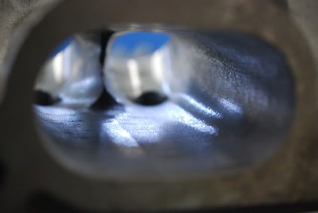

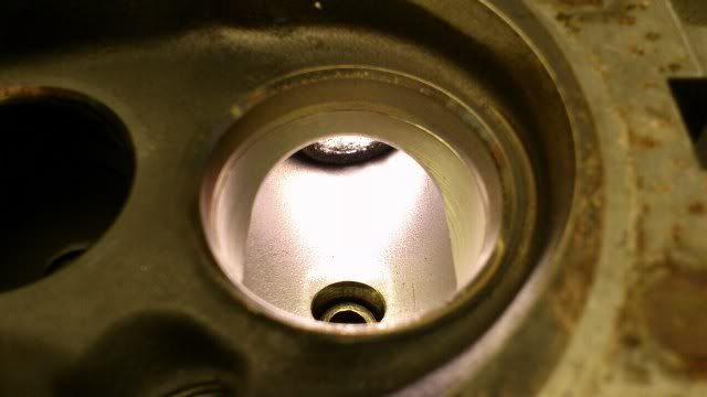

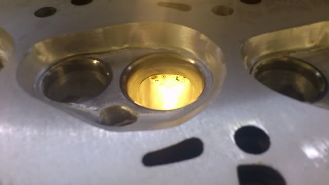

ser du portar 631 toppar også, e kanalen längre på dom sedan ventil säten e jamnt med planet, eller e dom bara planerad så mycet?
fikk du nån bild och mått på 530 kanal for at undvika turbulens? nyfiken jag vetu :)

Sitter ute och grilar i min ensamhet och testkör lite appar på telen. Tänkte lägga upp en innerradie som är orörd och en som jag portat för står ventil.
Har inte hunnit flöda den än men en sådan här kanal flödar runt 180-190hem på.16mm och runt 170 på 10mm
Hoppas det funkar :-)
MGP
Inlägg: 502
Inlägg av MGP »
tycker min kanal såg ganska lik ut, så man får bara håpa man blir kvitt turbulensen då :)

Tommy Luhr
Inlägg: 5537
Ja det är säkert välldigt svårt att se på kort åt båda hållen.
Denna kanalen var på gränsen till avlösning.
Den flödar:
mm steg flöde i cfm 28"
2 71
4 117
6 148
8 170
10 180
12 181,5
14 182,7
Kommer gå med en A-kamaxel så den flödar på fint till 10mm
Inlägg: 21742
2mm 71 cfm med 44 mm ventil ? glömt tändstiftet eller? :)
117 vid 4 är också extremt bra.
min cnc 530 med 46mm ventil....
