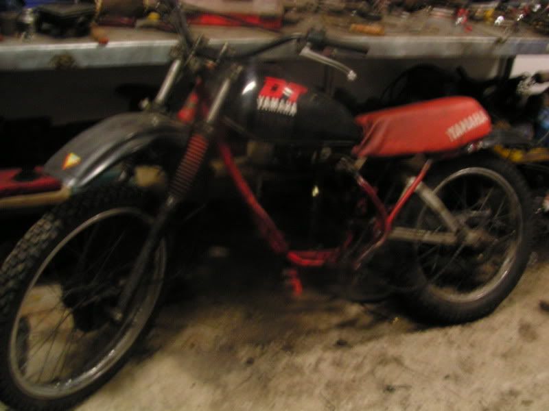

pärlan som den står nu

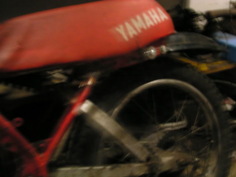

lyckades sänka sadeln och skärmen ca 7-10cm :)

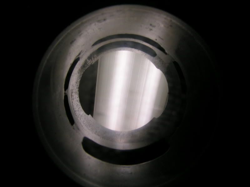

cylindern, har inte blåst rent sen jag va och filade i den :whistle:

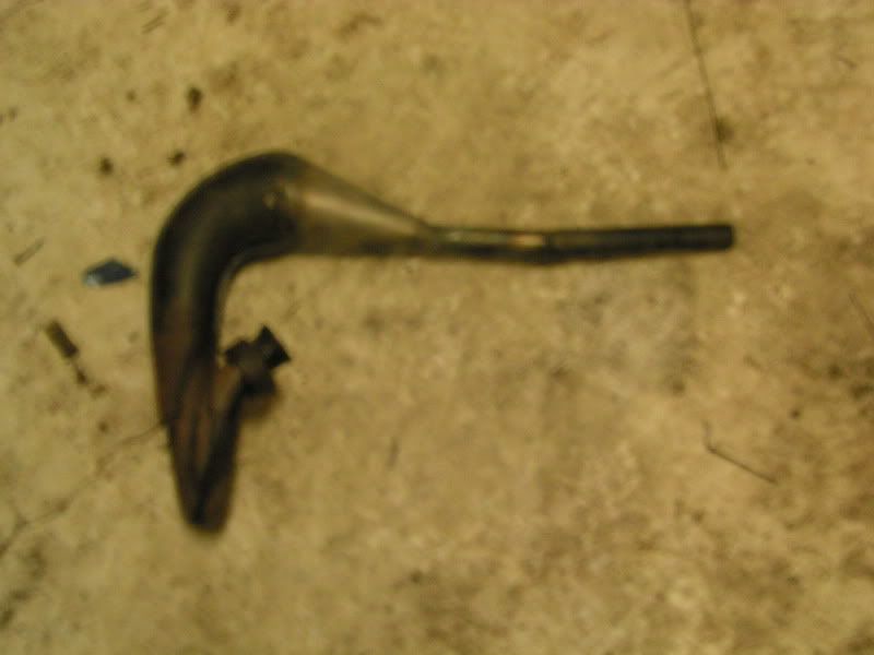

pappas stolthet :roll: mycket kärlek nerlagt på dethär röret.

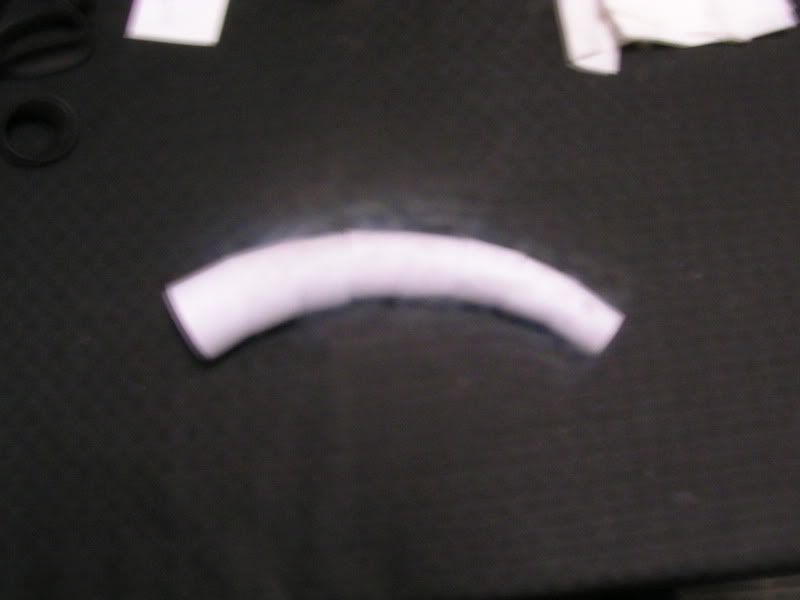

och sen avlutar jag med lite söndags mys, 1 stycke header i papper (hoppas det klarar värmen som blir när man kör) :D

jag breddade boosten istället eftersom de vart så mycket jobb med att göra egna portar, breddade även avgasporten ca 2-3mm åt båda hållen samt öppnade upp utblåset så det blev mer öppet (fortfarande samma port höjder allt) något annat jag ska göra innan jag sätter ihop motorn? jag är skepptisk på att jag ska kunna få ur något varv med så kort öppentid på avgas porten men jag lämnar över det till er mer kunniga trimmare. undrar också om jag bara ska låta de 4 små spol portarna vara orörda?

Originaldurationerna i 1hk-cylindern är helt oanvändbara om man vill åka fort, för att ens likna en vanlig köpetrimcylinder behöver avgas höjas ca 6mm och spolportar ca 2mm. Spolportar (egentligen alla portar i cylindern) höjes enklast genom att man lägger en distansplatta under cylindern, betydligt lättare än att slipa rätt form och vinklar i spolportarnas överkant - kräver dock kompensation på cylinder eller topplock för att få rätt kompression igen. Mycket enklare att slipa ner spolportarnas nerkant så dom öppnas fullt vid nedre dödpunkt, och nerkanten på poretn är betydligt mindre viktig att den blir bra än överkanten eftersom överkanten bestämmer hur färskgasen spolas in i cylindern.
Du borde nog ha låtit bli att bredda avgasporten, 25mm bredd plus 2-3mm i varje kant blir 29-31mm. Du är uppe på vad som kan vara lämpligt i en 45mm-cylinder som man vill ska hålla ihop en stund...

avgas var ca 27-29mm( kanske bara tog bort så lite?) men tror du den endå klarar sig?
