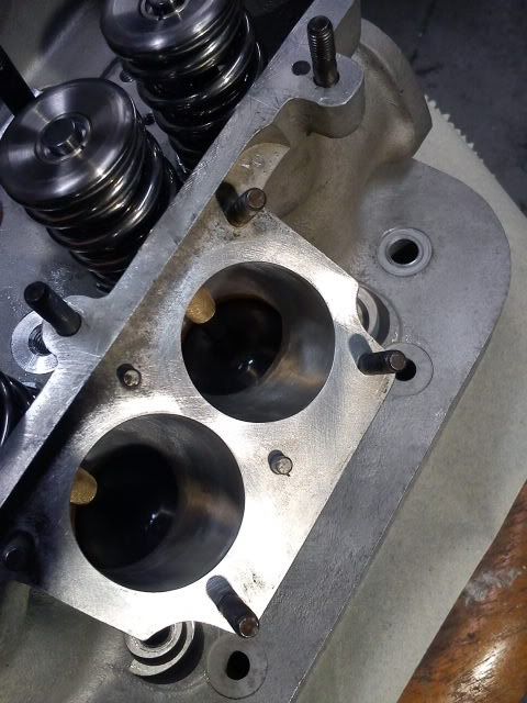

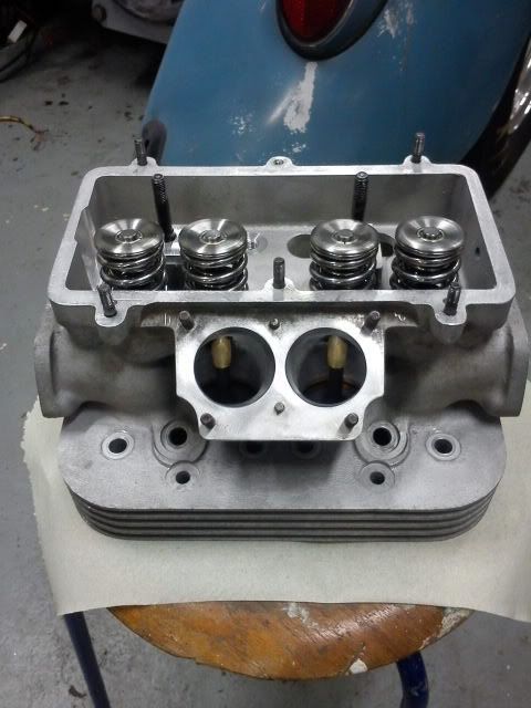

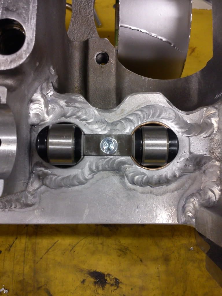

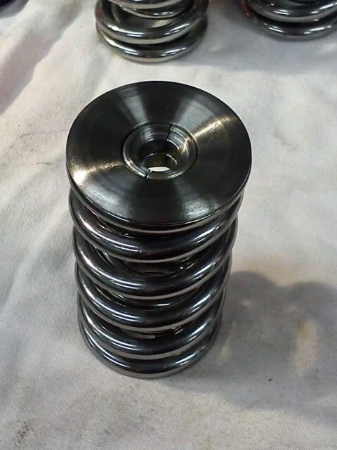

Har iallafall monterat ihop topparna för sista gången hoppas jag. På VW-motorer med mycket lyft blir det problem med att rymma fjädern.
Kör nu med offset knaster, modifierade retainers och längre ventiler... Har även fräst brunnen så mycket jag vågar.

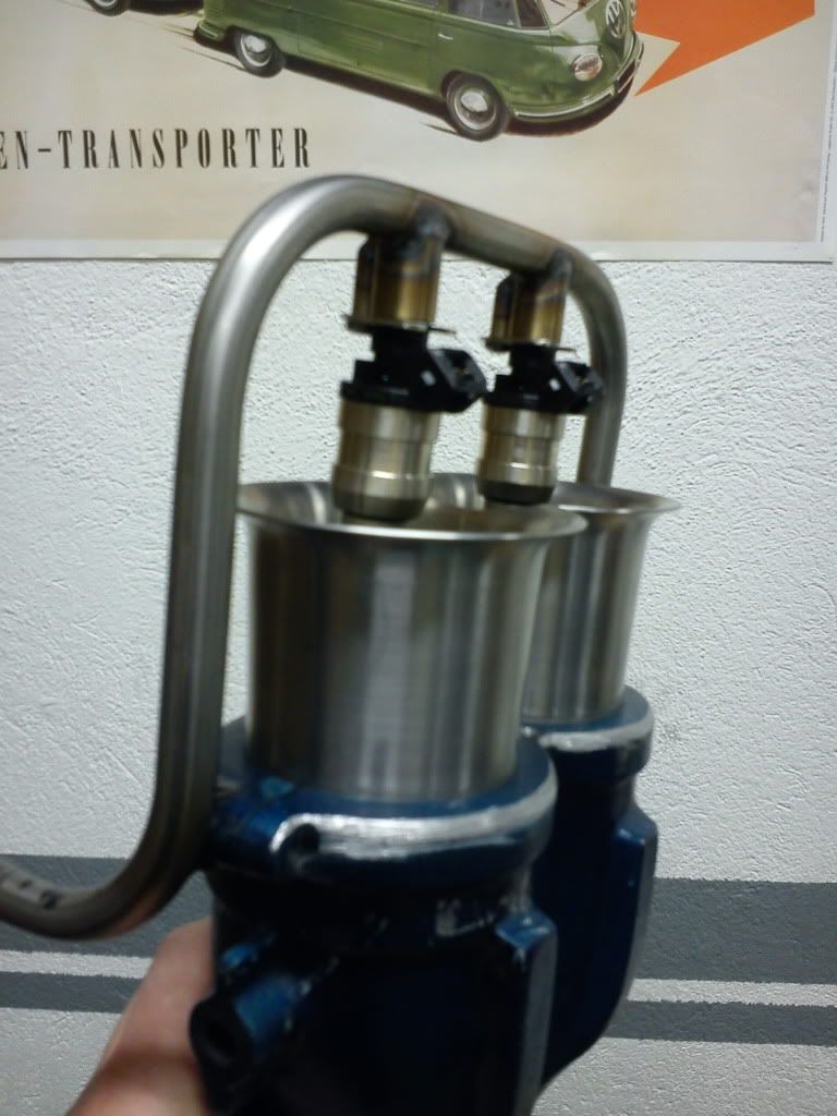

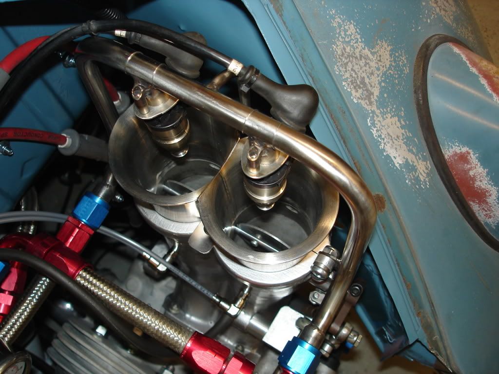

va snyggt det vart spridarna också.

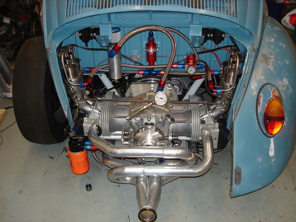

Det har väl hänt lite ändå. Målet var att åka till SCC i Norge förra helgen... Då jag insåg att jag inte skulle hinna kanske jag slappnade av lite..
Skulle tro att med lite vilja skulle jag nog kunna starta om en vecka.

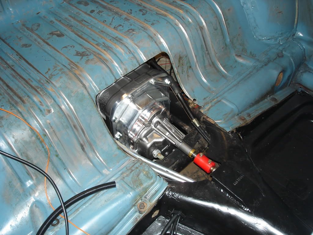

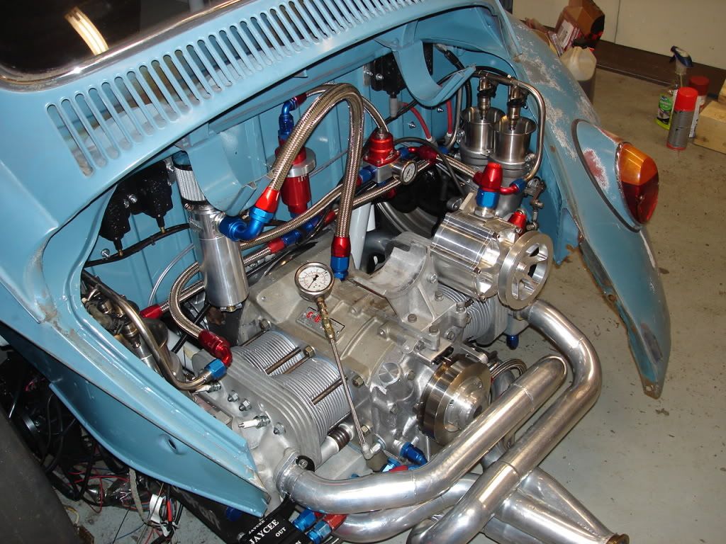

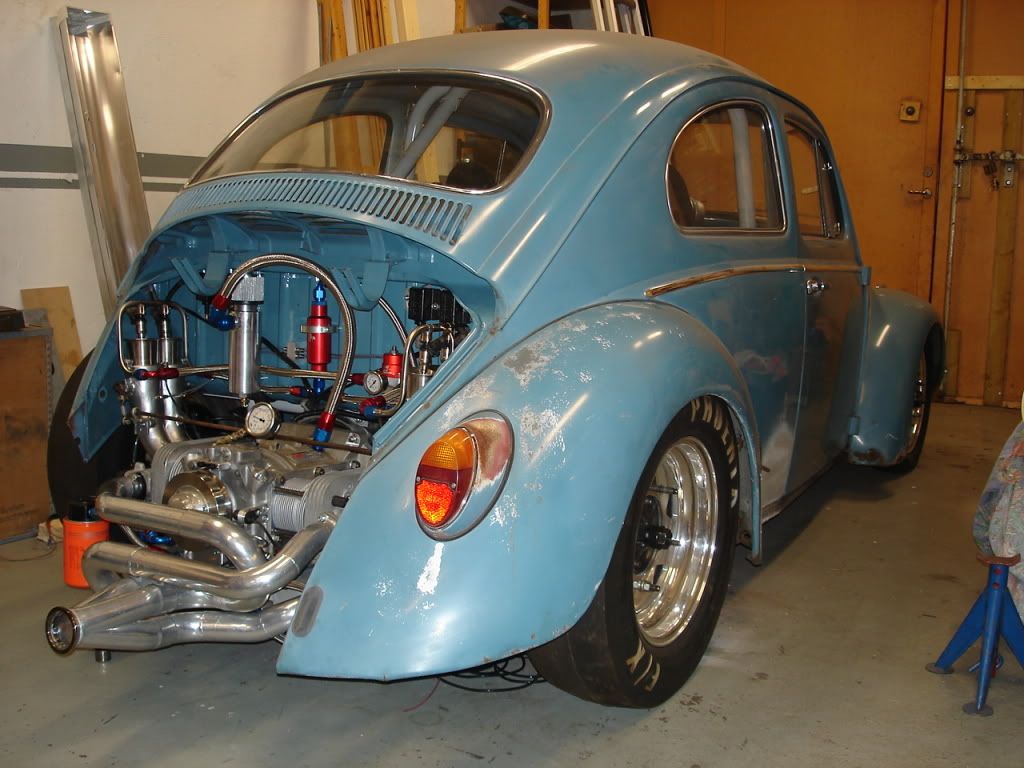

Lite bilder:
/H

Luftfilter är mesigt
Mercedesknegare

Är det en vacuumpump den där aluminiumklumpen med remskiva eller är jag ute och cyklar, hur mycket tjänar man med en sån ??

Jo, det är en vakuum pump. Har hört lite olika men mellan 10-15hk kanske.
/H
