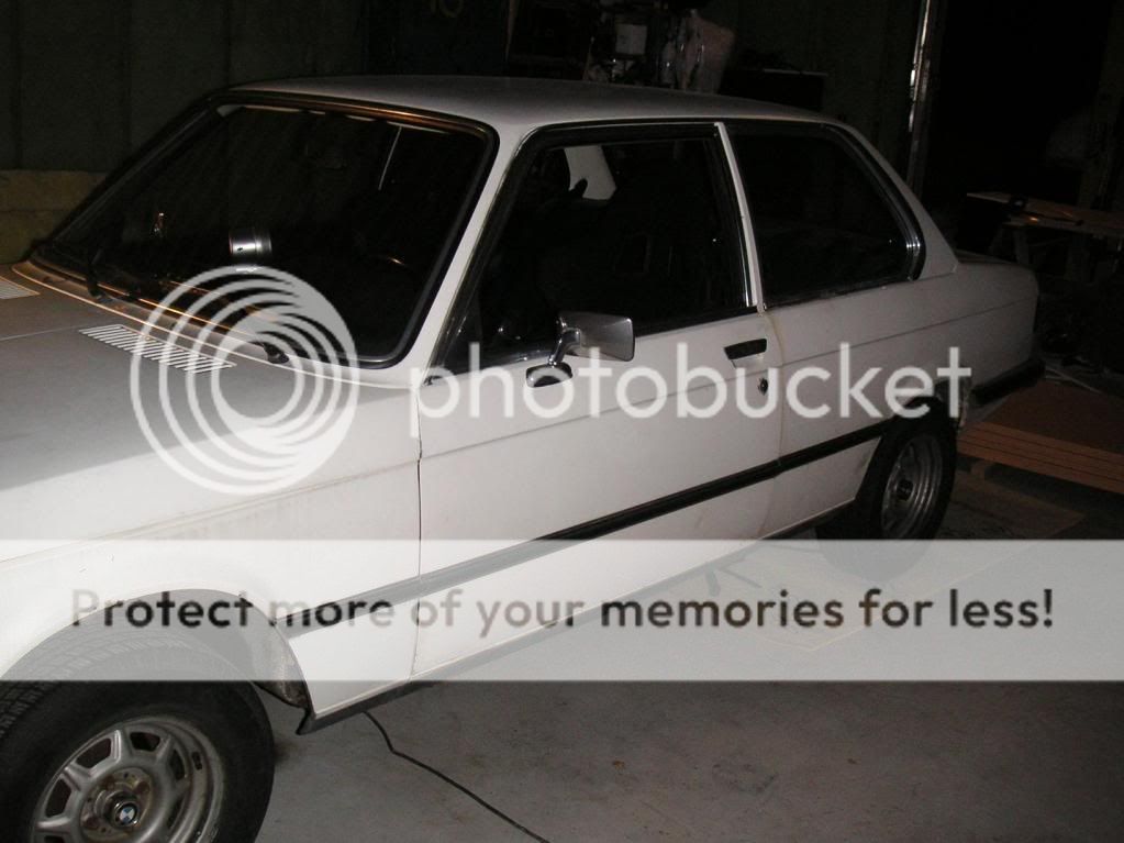

En E21:a hittades på nätet i februari med en hel del godbitar som jag ansåg kunde vara en lämplig ersättare med en kille som i sin tur tappat sin sug och affär gjorde upp.

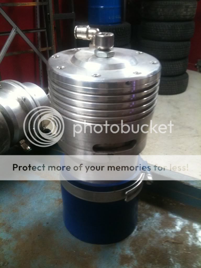

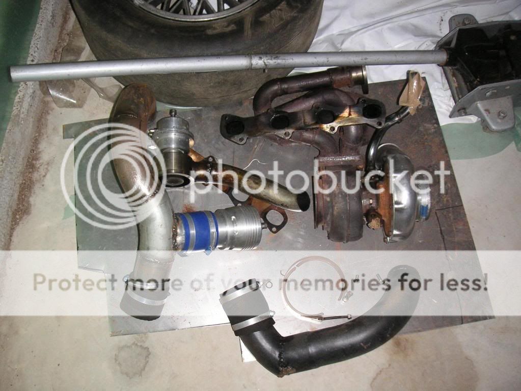

HX50, rosenqrantz w-gate & Dump

Ny kam HDvippor, ställbart kamdrev ARP till topp ny dump & Wg m.m betalde snällt allt i förskott så det fanns lite att jobba med. Den ngt förvuxna HX50 ersattes av en S200 som är tänkt till 02:an och en målbild på 420-470 whp är satt vilket säkert är mer än nog då det fortfarande sitter org bakvagn.

Så då tänkte jag dags för en tråd så den gubbvita E21 får komma fram i rampljuset.
