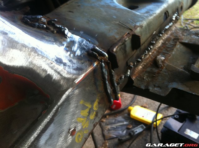

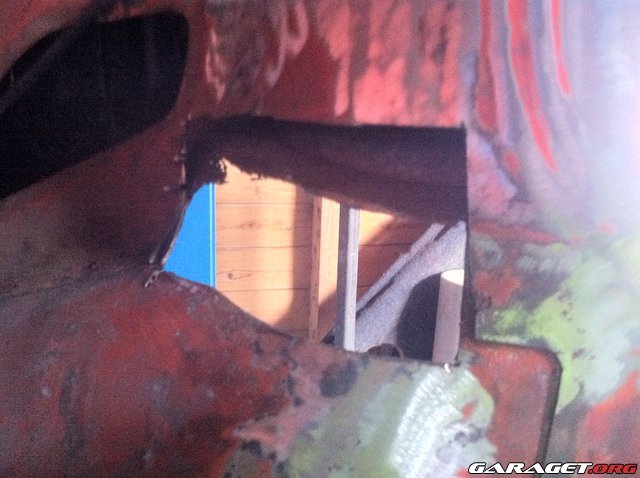

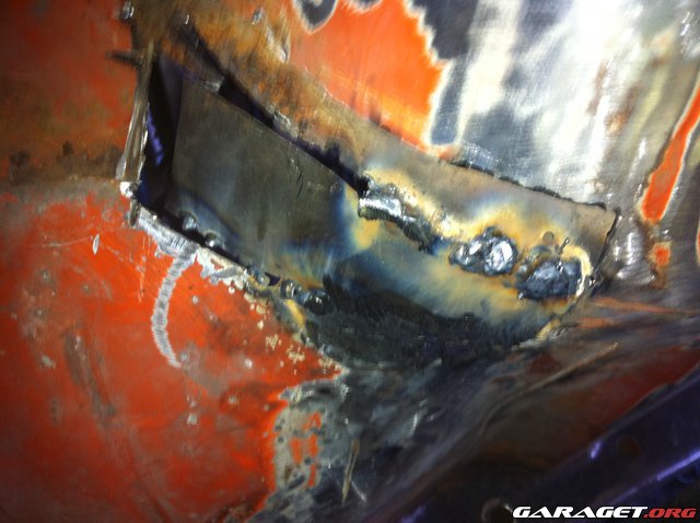

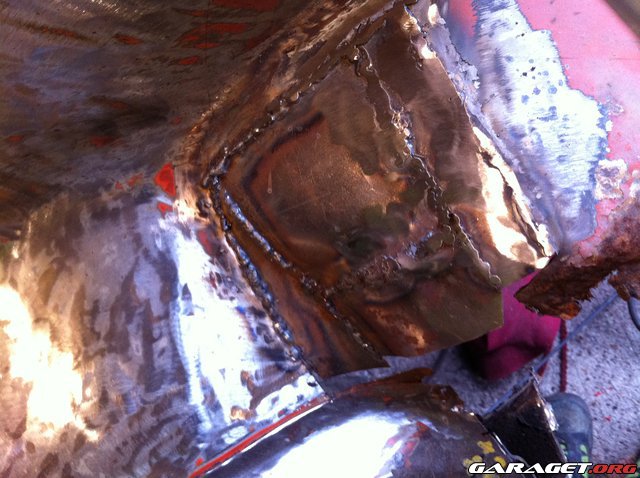

Uppdaterar med lite 16v bilder
Ser ut som satan men det är ju inte färdig än
Ett styck nytt ramben
Fick kapa bort lite skrot i fjäderbenstornet
Det ser alltid ut som kriget längs med vägen
Kommer mer bilder snart då jag varit på tok för dålig på att uppdatera

du kör alldeles för kallt när du svetsar, öka strömmen eller sänk trådmatningen
Svetsar och skruvar i det mesta

24416vR
Inlägg: 167
Blev medlem: mån jan 04, 2010 3:58 pm
Ort: Emmaboda
Re: Traneskogs garagetråd: 240 16v turbo & Diesel, Bmw 730.
Inlägg av 24416vR »
Största problemet är att matningen strular konstant!

Erik N
Inlägg: 330
Blev medlem: fre okt 21, 2005 1:12 pm
Inlägg av Erik N »
ok, gammal maskin du har ??

24416vR
Inlägg: 167
Ort: Emmaboda
Inlägg av 24416vR »
Nja det är någon 125 kommer inte på märke just nu men jag har haft problem med handtaget och matningen

Kaxxen
Inlägg: 806
Ort: Östersund/Offerdal
Inlägg av Kaxxen »
Låter som att de är dags att du köper dig en ny svets så du kanske inte tappat rambenet, för de där såg ju riktigt illa ut :shock:
Ser bra ut annars de du gör!
24416vR
Inlägg: 167
Ort: Emmaboda
Inlägg av 24416vR »
Ja svetsen är väl inge vidare och hurra över just på rambenet, svetsen har sina bra/dåliga dagar precis som en annan genombränningen är det faktiskt inget fel på men när jag blir förbannad för att det bränner igenom någonstans så svetsar jag mer än gärna sådär i ren ilska :evil:
