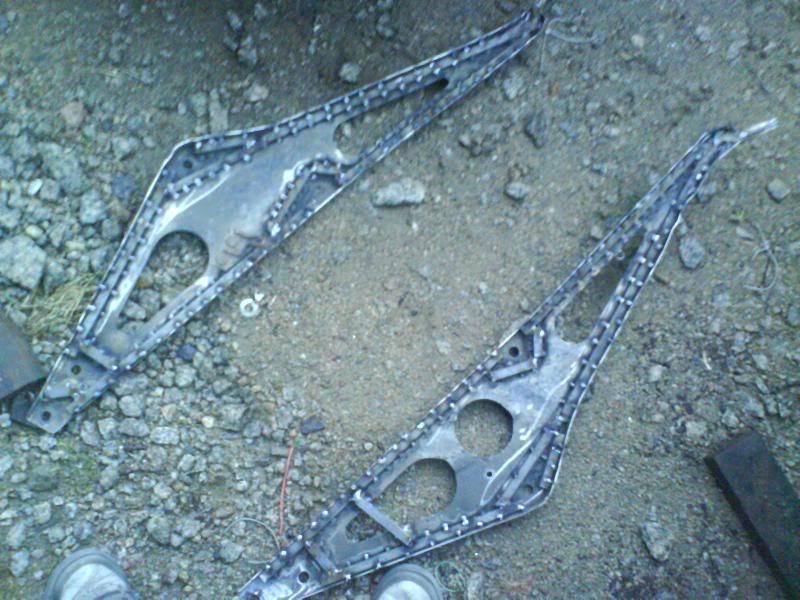

Kör du med nåt stag i sidled? Håller på att förstärka min brygga nu och står och funderar över om staget i sidled behövs även om man boxar bryggan stabil som attans!ahberg skrev:så här gjorde jag
allt i bakvagnen har fortfarande org bussningar och verkar funka för min del..411whp 555wnm
Såhär har jag tänkt förstärka bryggan men jag undrar hur mycket momentstagen rör sig vertikalt? Kan man boxa bryggan där stagen arbetar på samma sätt som jag gjort på den främre delen eller kommer det ta i? Stagen rör sig ju upp&ner när bakaxlen rör sig upp&ner med fjädringen Hoppas ni förstår hur jag menar.
knotan skrev:ska man köra med orignal brygga så måste den boxxas upp ordentligt samt behålla orginal gummibussningar i momenstagen

Jag funderar på att göra på samma sätt som du gjort med staget. Hur grova uniballs körde du med? Tackogge skrev:går nog att skippa mitt stag som jag gjorde men man slipper svetsa på lika mkt skrot på den = mindre vikt och mindre jobb för att få till de;)

Re: Förstärka bakvagnen på volvo 940
jag gjorde precis som ahberg har gjort men tog i dom 2 tapparna längst bak / högst upp på bryggan som man skjuter in i gummibussningarna i karrossen, dom tog jag å slog in 2 st 10mm massiva stål stavar i
har inte svetsat ihop bryggorna me varandra utan dom är fortfarande delbara å lätta att byta,
De jag gjorde verkar hålla jävligt bra så jag är nöjd hittils
handlar mkt om koppling å däck med mera.
med min första maskin med kanske 500hk å en vanlig sachs 765 mosade ja ingen bakvagn utan bara drivaxlar.
med min 2 skiviga koppling å 660whp mosade ja bakvagnar
men 3skiviga kopplingen och 18" fälgar mosade ja ingående axeln och bakvagnen ständigt.
gör hur du vill.
men som min brygga så behöver den inte bli så tung samt att man spar tid och massa svets i onödan när det bara är där uppe (sidobelastningen) som e problemet.
alustagena håller kanske lite fetare bussningar skulle sitta fint.
hade m12 uniballs.
stoppa i m10bult igenom rörsnuttarna som går in i bussningarna uppimot karossen annars blir de fortfarande klent där uppe
gör hur du vill.
hade m12 uniballs.
