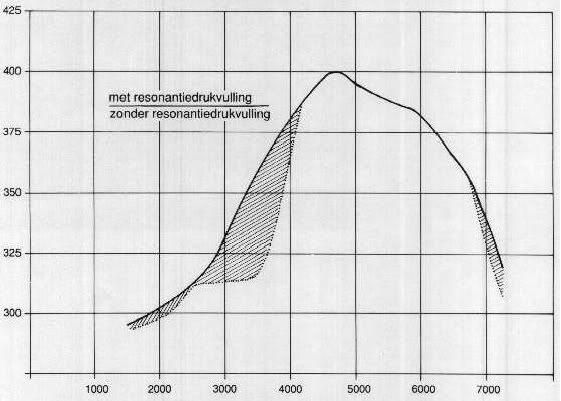

BMW M5, med och utan resonans spjäll

Är det inte Mike Moran på första sidan med fyra turbos? Isåfall cheva bb motorn är inte alls slö..
Toyota Corolla GT,s motor, 4AGE 16v första motorversion hade 8 insugkanal i insuget, varannan insugkanal funkade under 4000 rpm, sen öppnade 4 st. spjällar och motor fick luft från 8st. insugkanaler, topp hade bara 4 st. in.kanal.
Jag har gjort jämförelsetest i bromsbänk, så att låsa spjället öppet och se skillnad..blir mycket sämre under 4000 rpm så det är en bra lösning..
Från och med -92 det kom second generation av 4AGE och den hade 4 st. insugkanal och mindre kanal i toppen också. En polare gjorde bromsbänktest så att bytte nyare 4-port insug till äldre topp som hade orig. 8-port insug. Med passande adapter mellan topp och insug det blev far mycket bättre effekt, så stora insugkanalarea är inte alltid effektivast..
Kommer ihåg att Mazda 16v motorer har också haft rörinsug från fabriken vad jag har sett..
