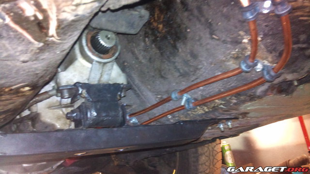

PontusTorstensson
Inlägg: 25
Blev medlem: mån feb 06, 2012 5:26 pm
Ort: Ronneby
Re: Kadett C -77
Inlägg av PontusTorstensson »
fyrkantsprofil med påsvetsade plattjärn, borrade hål och skruvade i golvet med förstärkningsplatta på insidan av golvet, gumit är från "strutstaget" på bakaxlen från ascona/manta b bara kapad balk och svetsat på "staget", simpelt och funktionellt :thumbright:

Jaha okej , aa men de e kanske enklare att göra så om man ska få den längre bak , får göra nått sånt .
