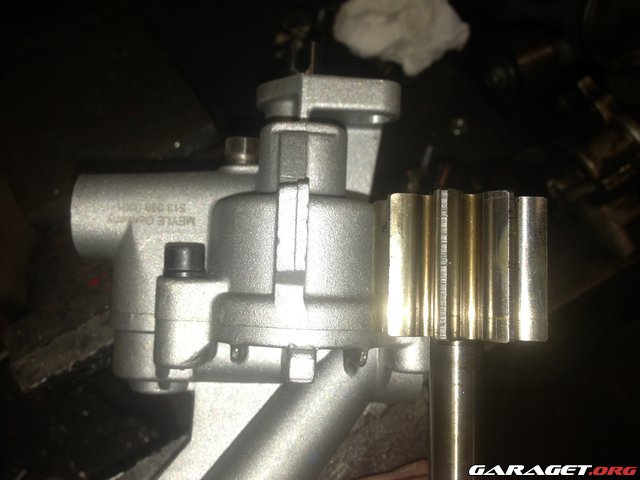

nån som har haft isär nån sån 1725-536144 pump och mätt höjden på kuggarna? är de 30mm höga?
köpte nämligen mecas pump 3020-OP2500 och den ska tydligen vara en ersättare till 144 pumpen som sitter orig på 230fk som har "stora" pumpen
men de är bara 25mm höga! verkar skumt som fan med denna 3020-OP2500 pumpen att den ska leverera lika som orig pumpen isåfal

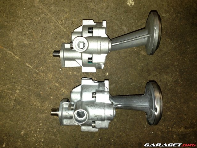

Här ser ni skillnaden på en pump som ska ersätta orig 144 pumpen brevid en orig!
