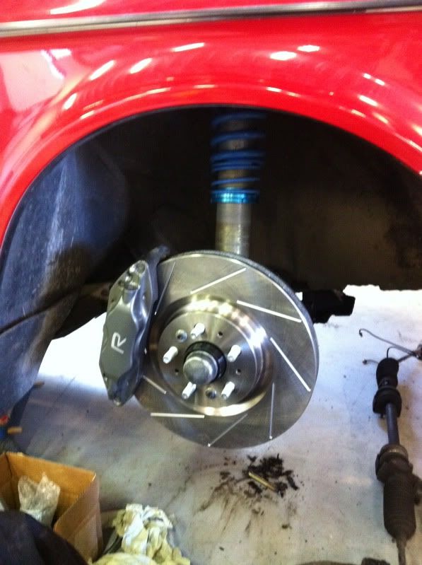

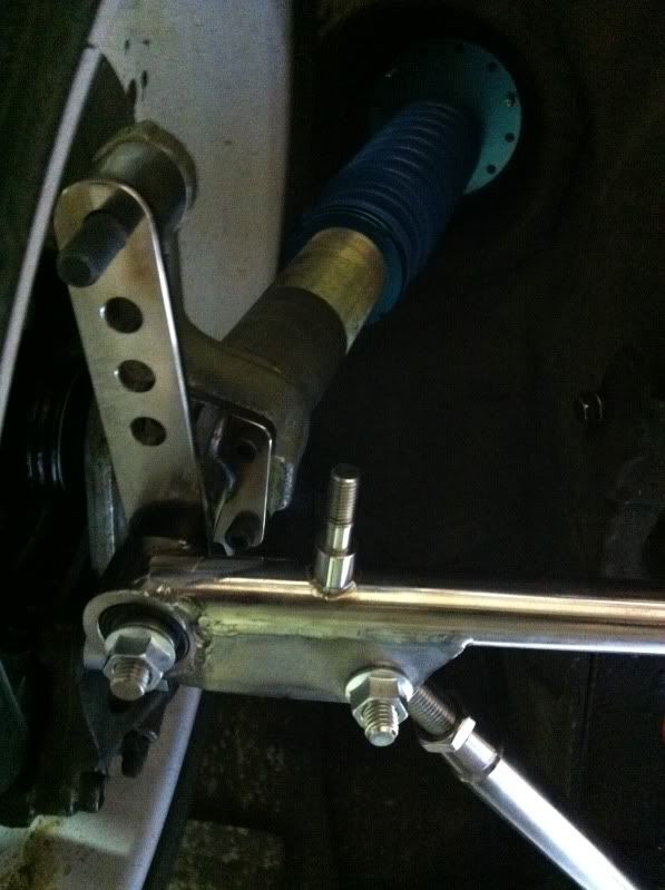

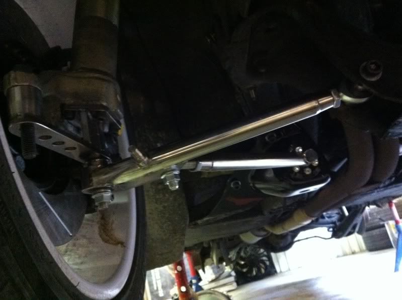

Har börjat montera framvagnen i helgen,
Monterade även på bromsskivor och bromsok
Fyller ut fälgen ganska bra ;) Dock ska hjulet justeras fram så det hamnar mer i mitten.

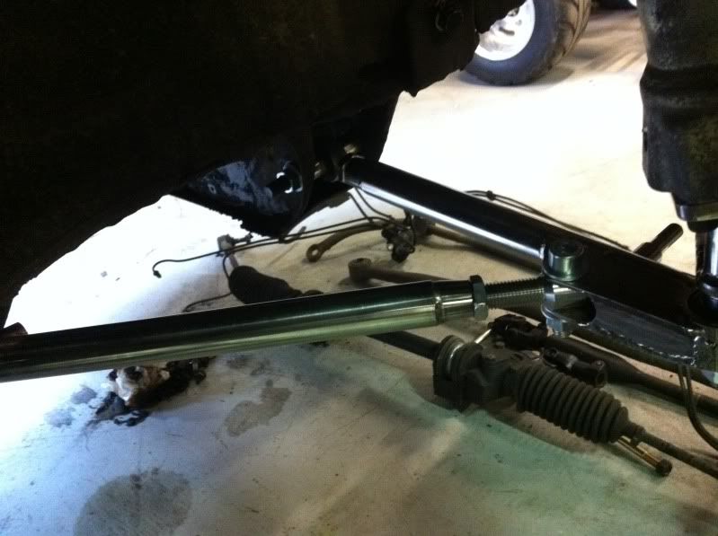

Jag tror din sista bild visar precis det jag undrade över.

awes skrev:Jag tror din sista bild visar precis det jag undrade över.
Anders
Både ja och nej, hjulet hamnade så för bakre röret inte är tillräckligt långt utjusterat. Svårt att se på bilden men det främre röret pekar bakåt just nu. Samtidigt kommer jag behöva göra så det pekar något framåt för att få det i mitten om jag inte flyttar fram infästningen i motorbalken, men detta ändrar ju inte cambern någonting? Är längden på främre röret och infästningen i fjäderbenstornet som bestämmer den, eller tänker jag galet?
Anders
Är jag som blandar ihop camber och caster. Jag menar caster vinkel förståss. :doh:
Anders

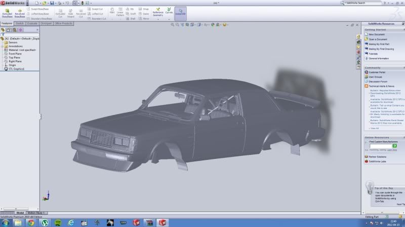

Alex och Kalle fick en oerhört bra idé, "Skulle man inte kunna plocka ut en 3D modell av en Volvo 242 från t.ex Forza Motorsport 3?". Vi började undersöka saken och det var faktiskt inte så krångligt. Efter en hel del forumsläsande och läsande av guider osv så kan ni se resultatet nedan, en högupplöst modell i skala 1:1, kanonbra att ha om man vill bygga något och sedan kolla att allting passar eller får rum innan man springer ut i garaget och börjar tillverka saker.

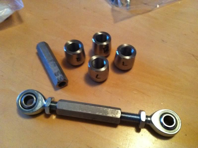

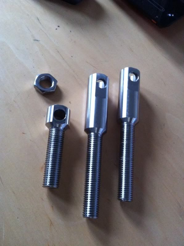

Sen har det hänt lite småsaker, bland annat tillverkade jag en längre justerskruv till främre länkarmarna då den nuvarande blev för kort och det blev ingen justermån kvar.
Har även tillverkat reaktionsstagen till främre krängningshämmaren. Höger och vänstergängat i varsin ände för att lätt korrigera längden på plats. Tillverkade även vänster och högergängade svetshylsor till kommande momentstag och panhardstag.

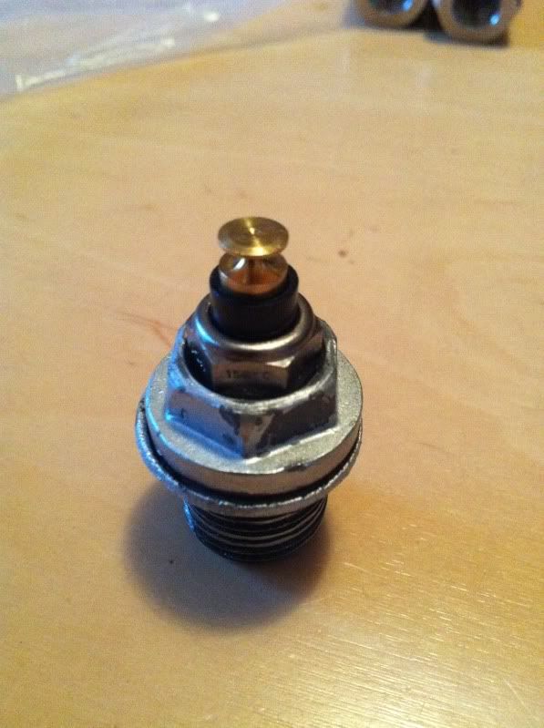

Utrustade oljepluggen med en tempsensor.

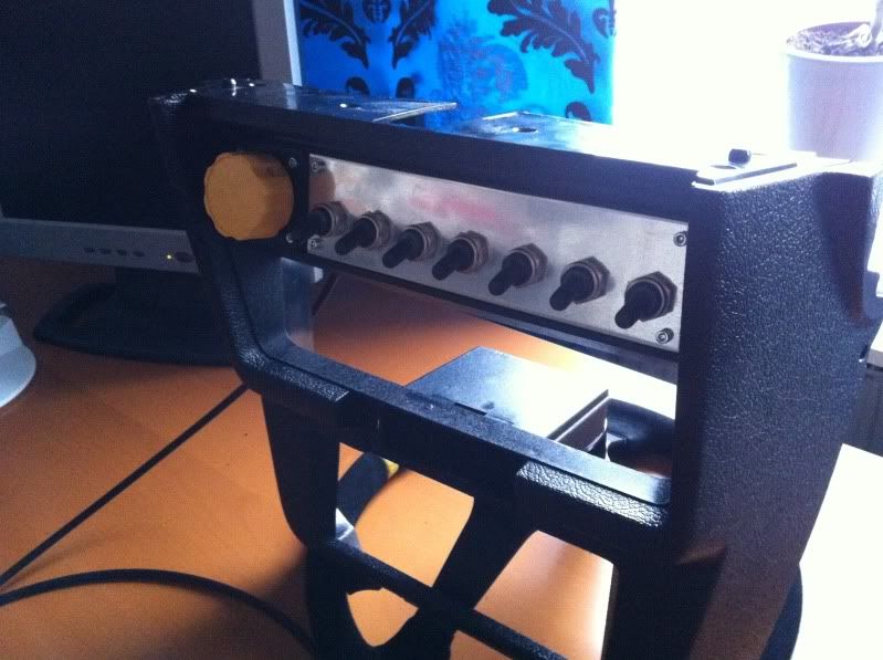

Här kommer en liten förhandsvisning på hur instrumentpanel kommer bli i bilen. :) Bromsvåg till vänster och diverse knappar, bromsvågen kommer bara sitta där till en början för att lätt kunna justera in bromsarna.

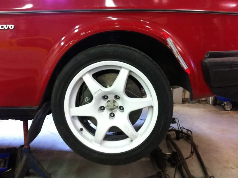

Eftersom jag ska flytta bilen till nytt garage var jag tvungen att fixa till det sista på hjulupphängningen fram för att kunna rulla upp bilen på en släpkärra, förberedde bilen genom att ställa den på hjuldollys för att lätt kunna rulla ut den då den står längst in i nuvarande garage. Bilen har stått på pallbockar i ca 10 månader nu och första gången den för stå på egna ben med nya hjulupphängningen fram. Tänkte inte först på detta utan hissade sakta ner bilen för att sen upptäcka att bilen blev låg, väldigt väldigt låg. Kan tillägga att jag fick ett STORT leende på läpparna när jag såg den på backen igen :) Hade glömt att justera in någon lämplig höjd på fjäderbenen därav olika höjd.
Tycker det blev sjukt bra, dock ska den höjas lite på vänstersidan men högersidan blev riktigt bra. Se själv och bedöm :)
Som sagt kom hjulet betydligt bättre på vänstersidan.
Låååååg :P

Enda skitet med den där 3D modellen är att det är en "STL", gissar at du inte får tag på en enda yta på bilen?
Jag har även den där modellen nånstans, kommer försöka göra en skalmodell av bilen nån dag.

turb00le skrev:Enda skitet med den där 3D modellen är att det är en "STL", gissar at du inte får tag på en enda yta på bilen?
Det stämmer att modellen är en .stl fil. Det går göra om den till en yt-modell men upplösningen blir inte lika bra. Men jag använder mest modellen för att kontrollera att saker och ting får plats, sen kan man alltid plocka ut referenspunkter.
