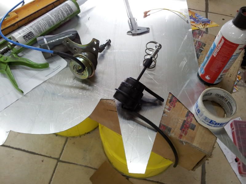

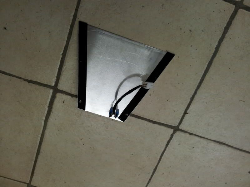

Klockan till bypasspjället är färdig, ca 5mm mer slag och en jättemjuk fjäder i.
Bara för att hålla ordning på grejerna innuti.
Nu öppnar spjället fullt, och det vid ca 0,5 bar.
Det ska nog fungera bra, hoppas jag..

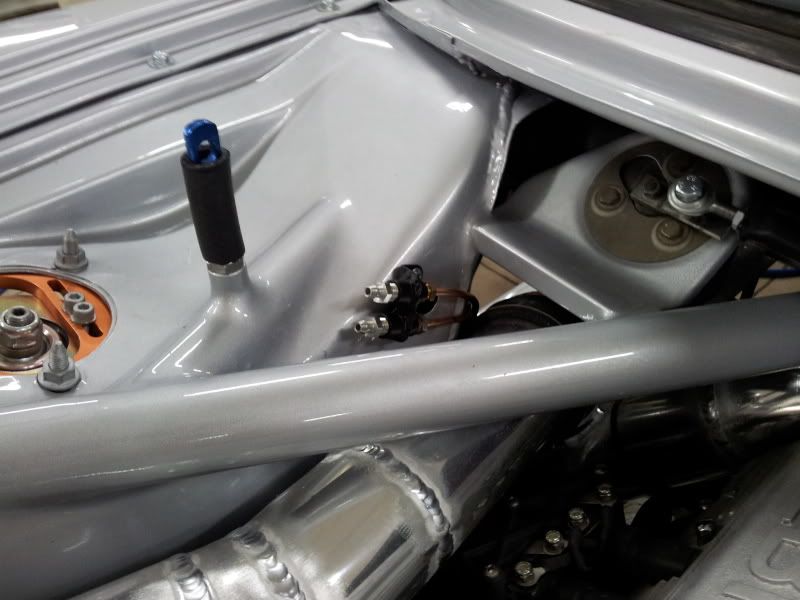

Det är alltså en magnetventil för att styra bypasspjället, jag har väl mer eller mindre bestämt att det nog behövs till slut..

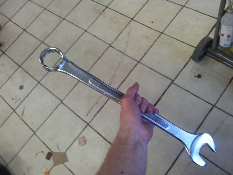

Kunde lika gärna byta olja:
Nyckel till oljepluggen, 41mm :hihi:

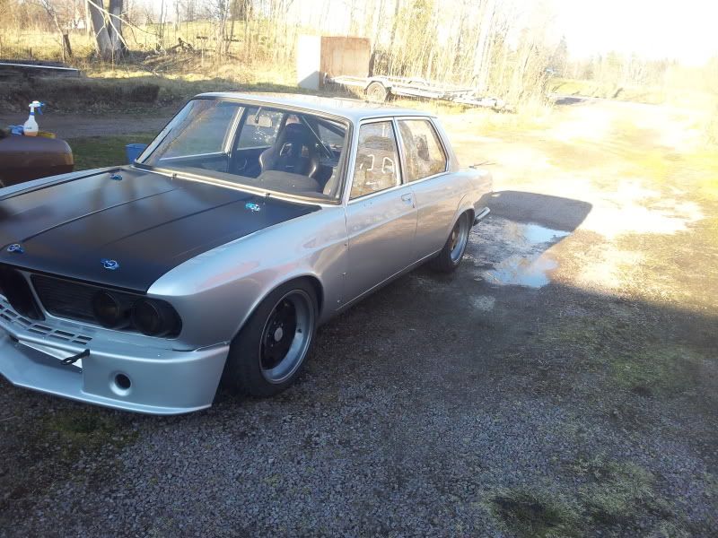

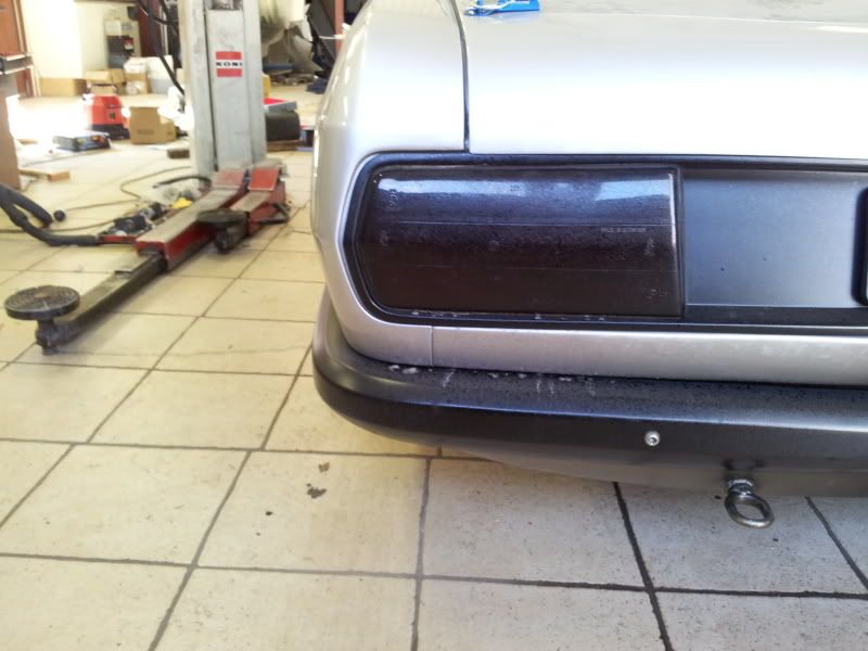

Slänger upp lite bilder jag tog när jag tvättat bilen, var ju ett tag sedan det var lite helhetsbilder:
Silver är ju lite kul sådär, ser rätt ok ut även när den är skitig.
Men när man tvättar ser man vilken skillnad det blir :)
