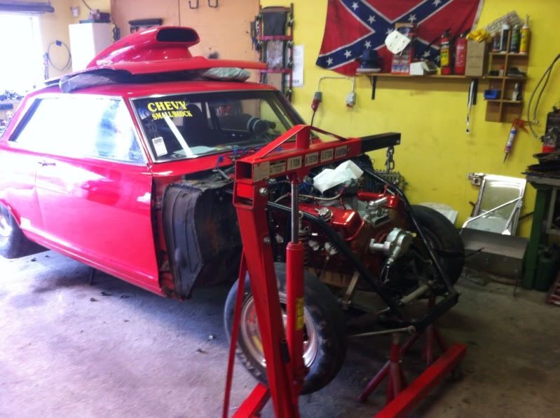

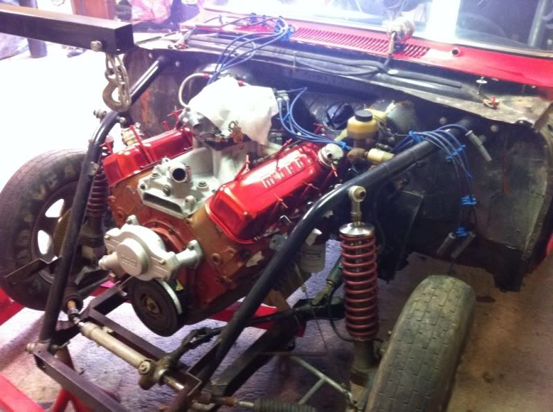

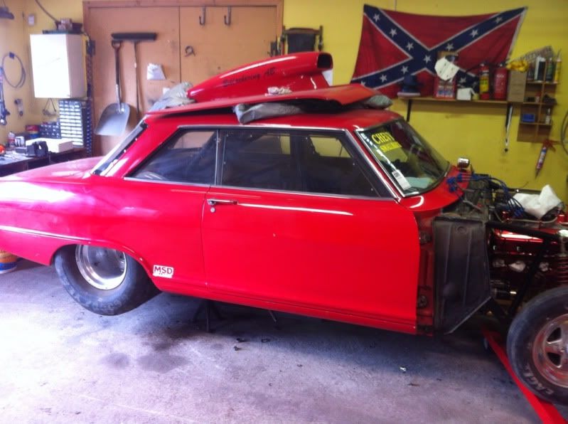

Då vart man med räserbil igen hastigt å lustigt efter en väldigt kort raggarbils epok :hihi:
Bilen:En nova tidigare reggad för S/G 7,50 taggad
Hela bilen kommer att gås igenom för uppsnyggning samt div ombyggnationer
Motor e en halvkul 454 :thumbright:
preppad PG låda
Strange 9" med MW axlar mm
Slänger in lite bilder....

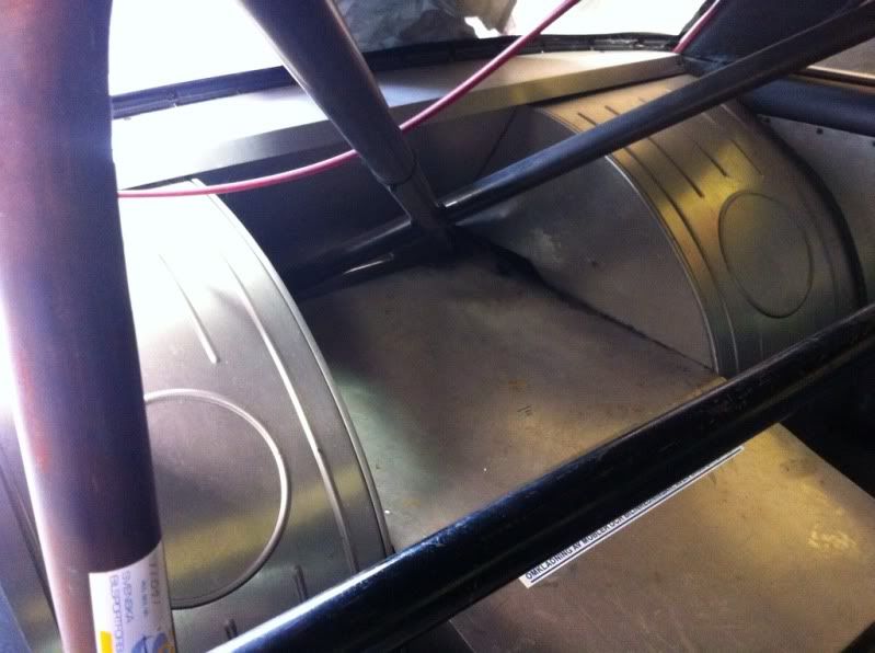

Är de rätt dimension på rören så får du väl åka ner till 8.50 framöver med de där chassiet. Har även för mig att den där bilen har fina regpapper, om det är den novan som va till salu på nitroz nyligen!

Den har dessvärre inte 45x3 rör...
Men 10,0 borde man väl få köra?

42mm inte 45mm. frän bil även om det inte är en 140 :wink:

Har iofs tänkt byta bur så småningom....
Men vad gäller med 42x3 rör?... 15s? :)

jag skrev det är över 42mm som gäller inte 45mm. har du 42mm så är det bara att köra vidare.
