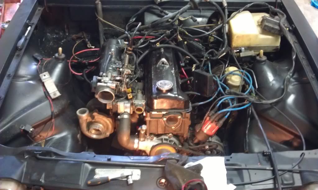

Re: Kadett C -77
Inlägg av Heimer »
Den passade ju efter några finjusteringar med släggan i innerskärmen

Re: Kadett C -77
Inlägg av Heimer »
Ja tror nog de kommer se ganska bra ut med en snäcka där nere ;)
Men som ni ser så e de en del kvar att greja med :)
De går iaf framåt :P

Inlägg av whoknow »
De blir trångt o fint under huven sen du;)
