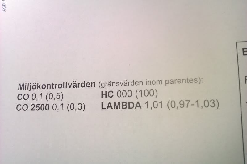

höga avgasvärden , ombesiktning

det var ju kul att vi kunde läsa ut något där iaf, trevligt att träffas för övrigt :wink:

Kika vad den har för bosch-artikelnummer och sök på det på ebay. Eller så köper du smalbandslambda med lika många kablar och löder dit.

ja titta lite i gammel bröte som ja har liggandes och hittade en med 3 kablar ,
ska ta och krypa under imorgon och se hur många kablar det är, eller nån kanske vet , motorn är väl samma som Golf 1,6 74hk

köpte en beg sond på skroten

där ja. gött att det löste sej
