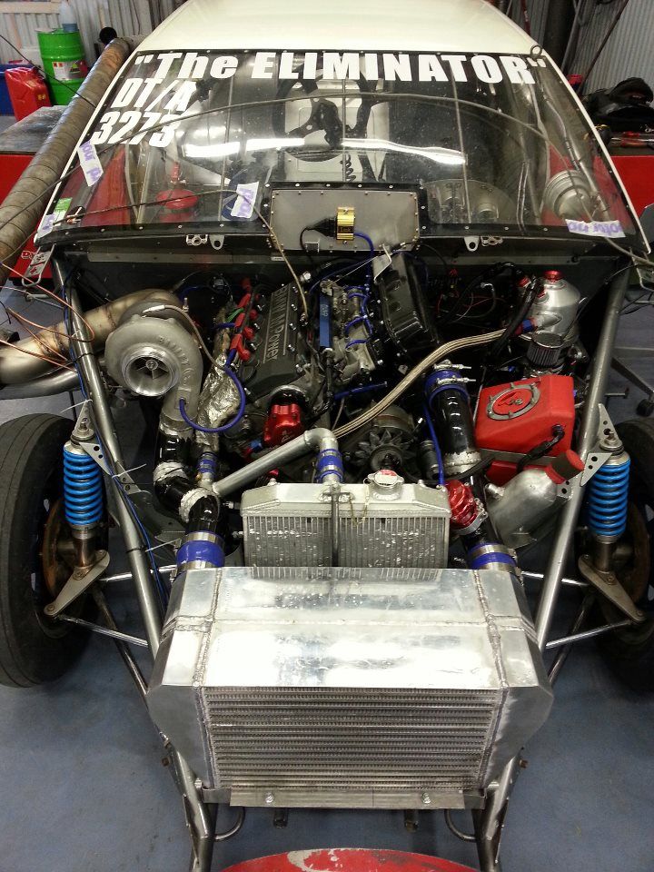

Eftersom det inte blev någon körning på Tierp så plågade vi bilen på bänken lite mera.
Resultatet blev 812HK på hjulen vid 2,5 bar ladd. Tyvärr tog det slut på turbo efter detta
så uppdatering är på gång.
Motoreffekten borde ligga en bit över 900HK vilket inte är så illa på en 2L motor.

Som sagt gjort lite ändringar. Vi bytte bort torris ic,n då det för besvärligt att hålla på
med på tävlingarna. Så jag svetsade ihop en väl tilltagen luft/luft ic ist.
Sen har vi bytt avgashus på turbon till ett större.
Och utan att ändra nått i mappen lämna den nu 890whp och kolla de loggen i sprutet nu och den ladda
2,52bar som mest om man ska va noga.
Så 80hk till på stort set samma tryck
Skulle precis till att uppdatera här också.
Nä inte är vi så hemliga av oss.
