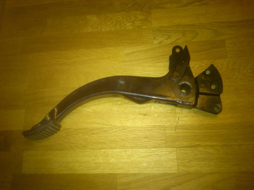

Körde av kopplingsvajern för ett tag sedan.
Köpte ny men när jag plocka bort den gamla så var det inte alls lika som den nya.
Alla snackar om att man måste byta kuggsegment om man har hårdare koppling men jag hittade inget.
Rev ner pedalstället ikväll och jämnförde mot bilder. Ser ju inte alls lika ut.
Frågan är om någon kan identifiera min pedal och kanske kan berätta vad jag skall göra för att få ihop det.
Eller om det bara är att jaga en ny pedal med allt som tillhör.

Ingen som har en kopplingspedal till salu?

Re: Smurfens Escort Cosworth Kopplingspedal sökes.
Inlägg av Modj »
Hmm..
Jag borde ha en liggandes.
Inlägg av Smurfen »
Pris med frakt till Nyköping.
Modj
Inlägg: 124
Blev medlem: lör sep 24, 2011 6:03 pm
Ort: Grästorp
Inlägg av Modj »
Jag hade en.
Frakten borde var runt 100-lappen så kom med ett bud.
Inlägg av Smurfen »
Är den komplett med segment eller måste jag handla det till den?
