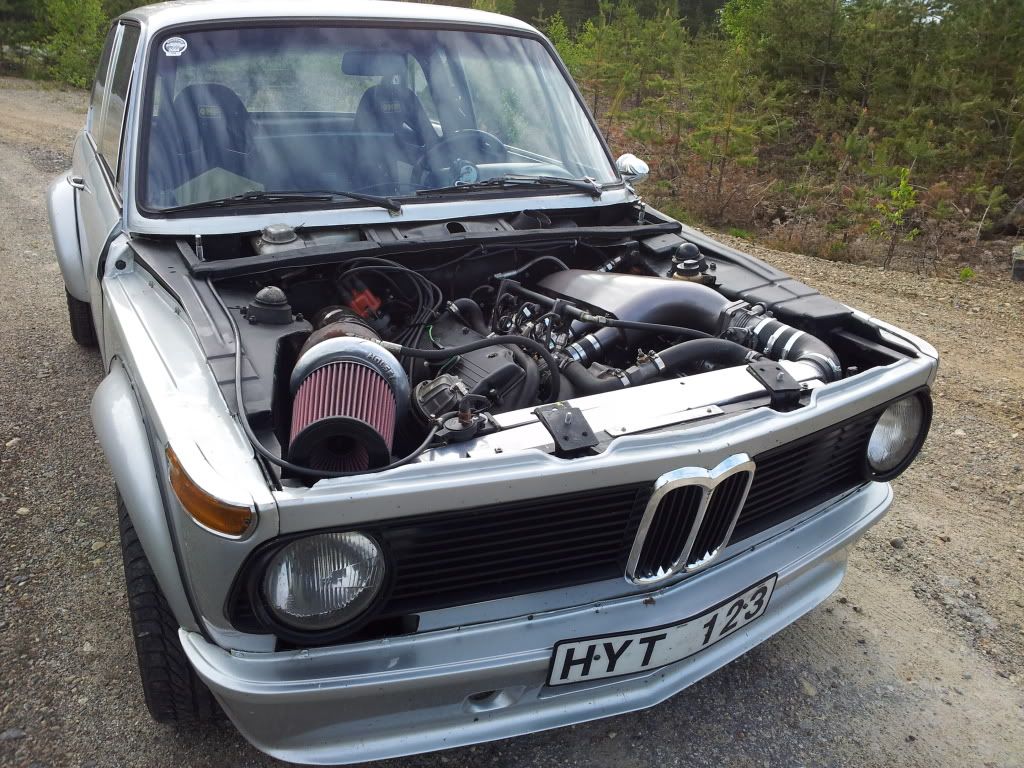

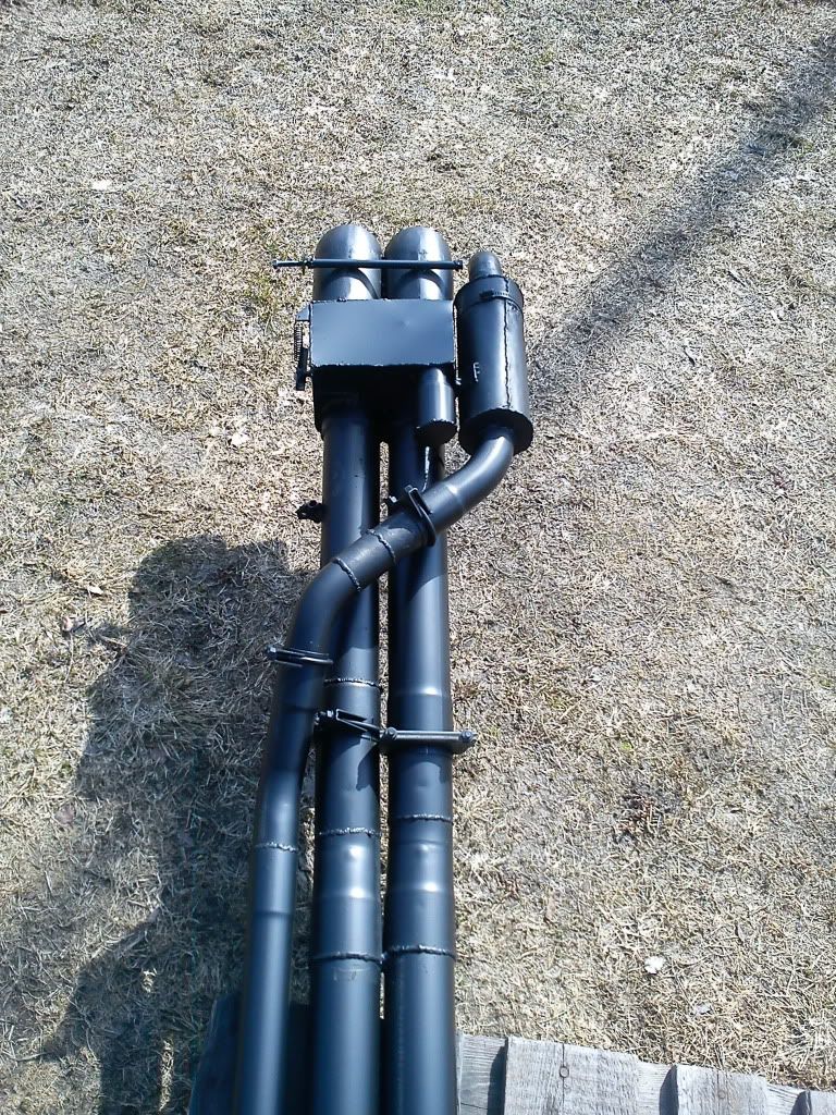

Några bilder från i våras
Avgassystem modell bruksbil eller fullrejs

Tjena fan va frän den e
Ser att wg och insug e nytt eller e hela motor ny?

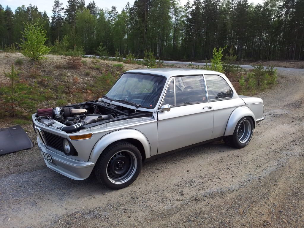

Re: Peter Högdahls 2002turbo (Nya bilder)
Tjena upp med lite info och fler bilder

Klart stilren bil me riktigt feta breddare bak!
Kan intyga att den är lika ball i verkligheten!!
För att inte tala om att den käkar ´cudor till kvällsmat..

jo sen har peter även fixat orginal turbo bräddare bak till de vanliga gat däcken så den ser lite snällare ut . men på 15 min sitter 10" dot sliksen där och de breda bräddarna.

Någon som har koll på vad det är för luftfilter? insuget är det i plåt?
- Roger Berglund
- Inlägg: 1860
- Ort: Sävar
luftfiltret är från klracing , insuget byggde han i plåt i vintras vill ja minnas.

Hur sitter breddarna fast i karossen?men på 15 min sitter 10" dot sliksen där och de breda bräddarna.
- Inlägg: 21725
de är skruvade. som det är orginal vad jag vet?

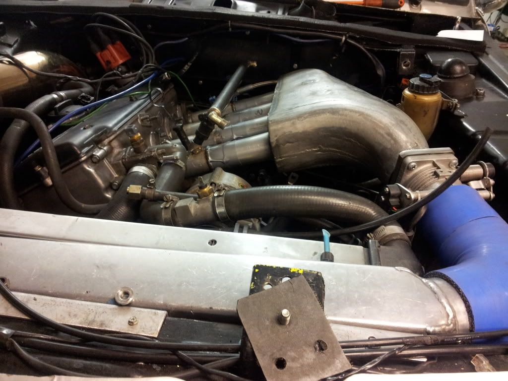

Insuget är av plåt som jag byggde i hop i vintras. Rörren är både lägre och mindre diameter än det förra, men flödar ändå bättre i flödes bänken.
Här är insuget klar
Här är insuget klar

fint som fan. har du skippat strombergdumpen nu? Wg n är det en sån kina som jens moddat?
Någon som har koll på soppa systemet?
Det är två pumpar, 12 mm hydraulrör, modifierad originaltank, SMP/Lucas 1200 cc/min spridare och Bosch regulator.
