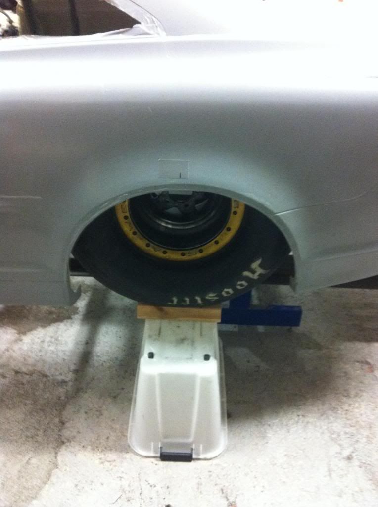

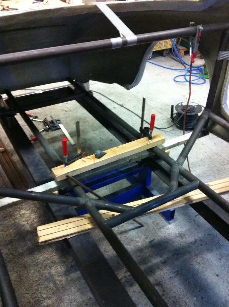

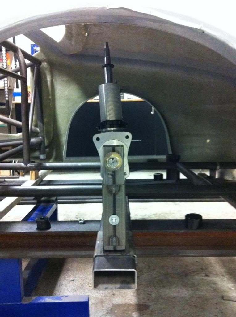

Ett hjul ställdes dit för att mäta bredd på bakram och 4-link

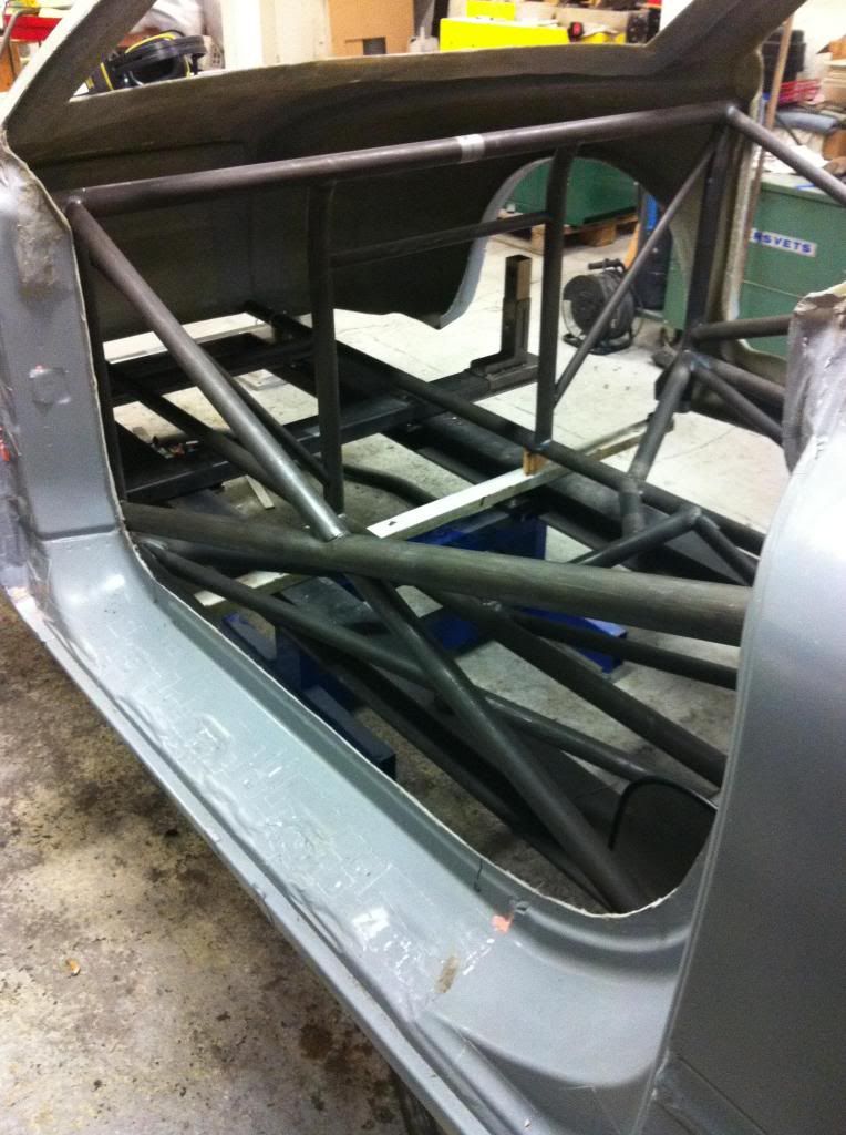

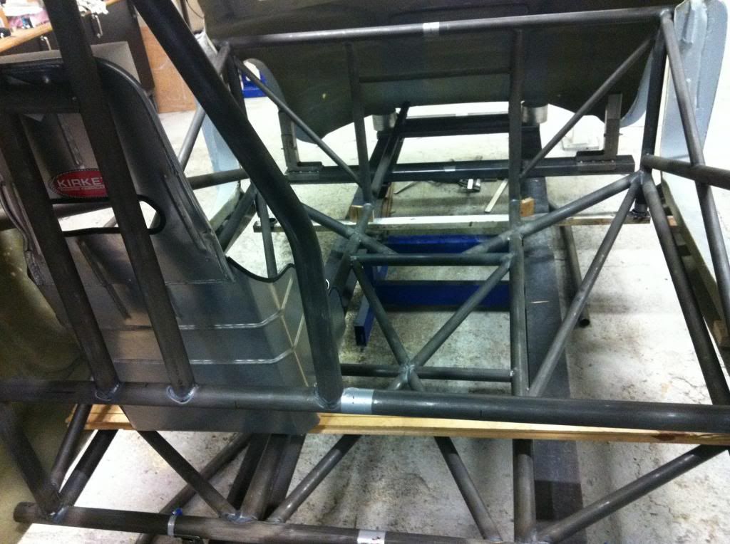

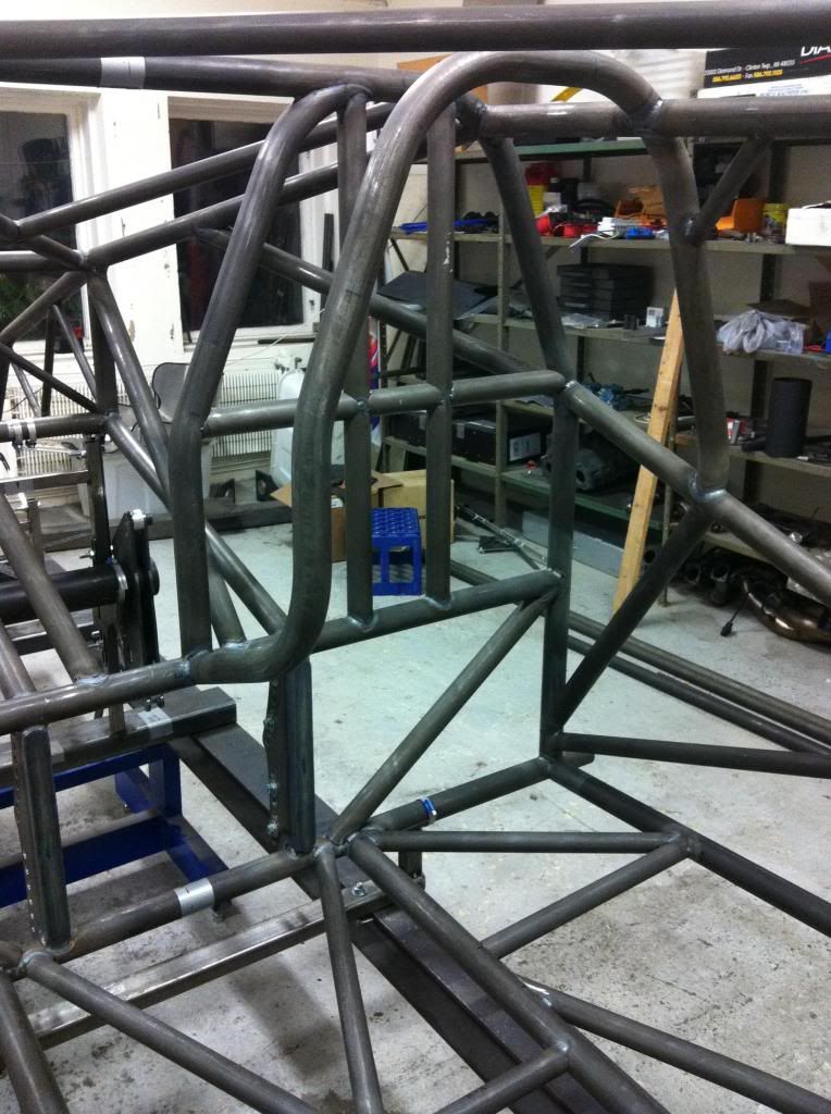

Nån av alla byggbilder :
Dörrsträvor:
Hela chassiet tog 4 helger att sätta ihop.
Helg 1 va bara å ställa upp karossen i jiggen å sen hämta en hög med CroMo rör som Aluline Inglasnings system ställde upp och sponsrade med !!
Helg 2-3-4 va otroligt hård jobb.
Sen hemma följde det ca 35timmars svetsning innan det va helsvetsat.

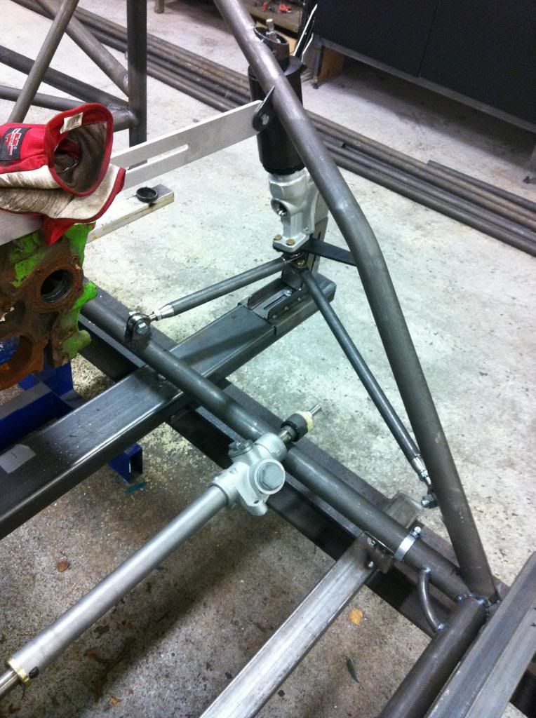

Lite mer bilder :

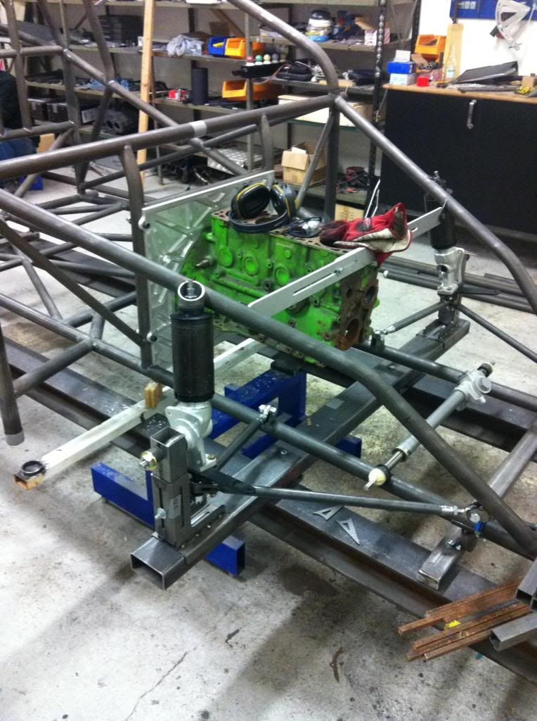

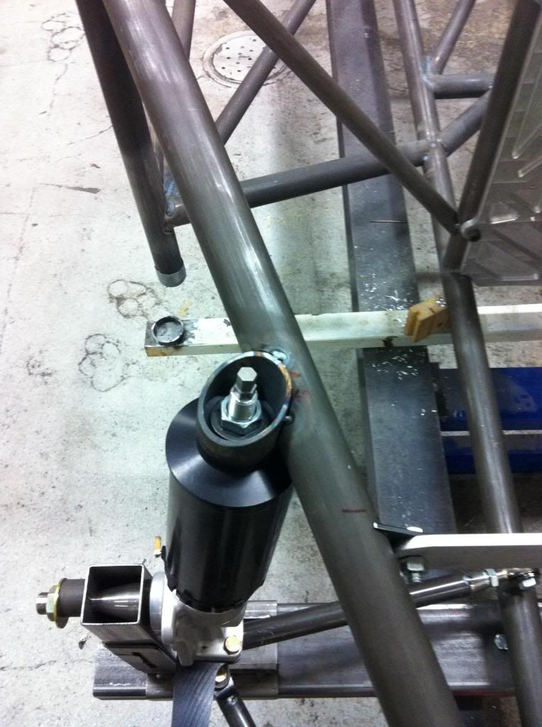

Strange framvagn :

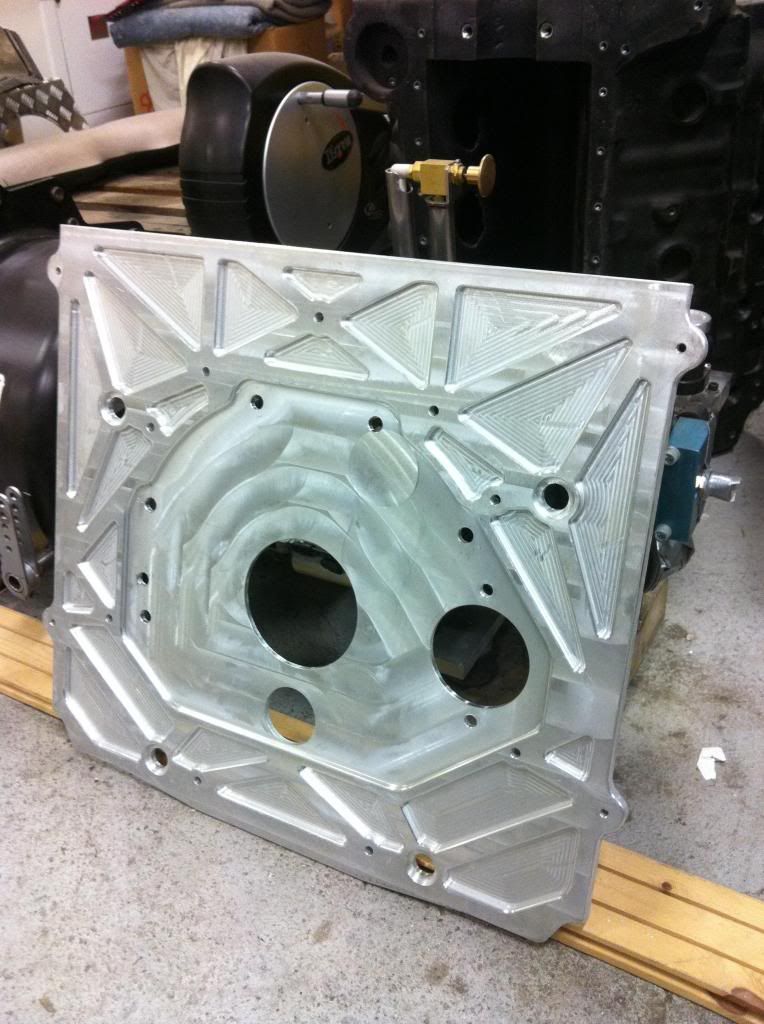

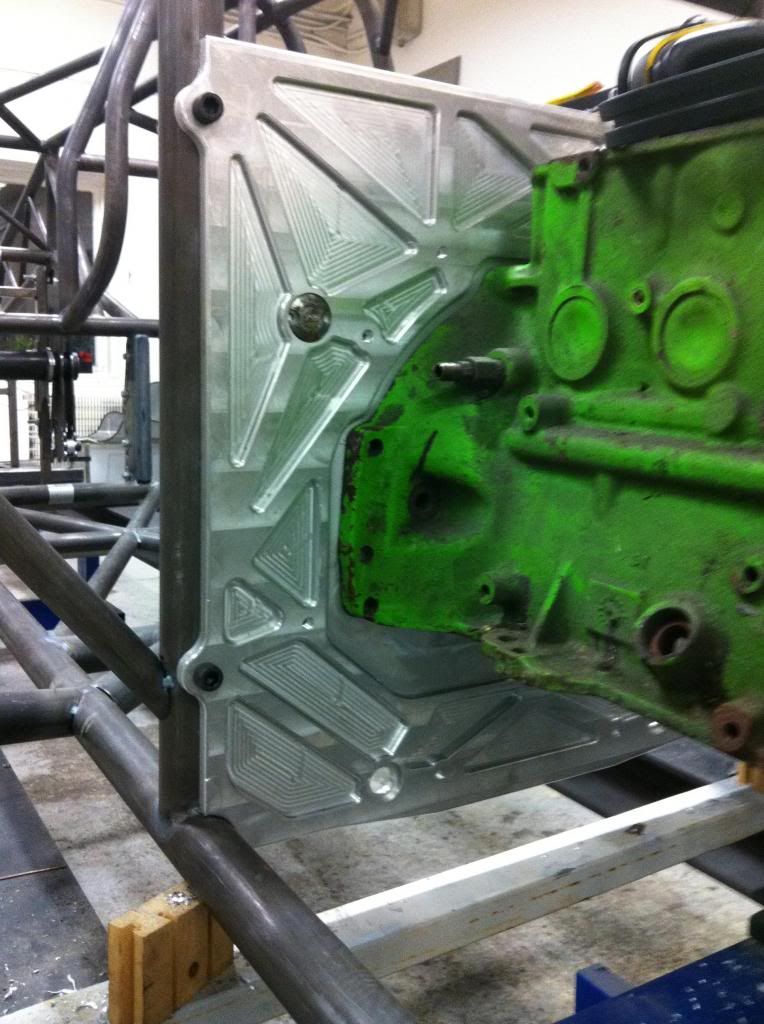

Motorplåt .. Dock så blev det en ny då kåpan vi fick tag i va det Stora Ford bultcirkel på istället för som på bilden Stora Cheva.

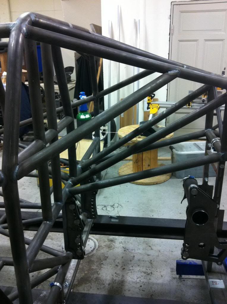

Bakram :

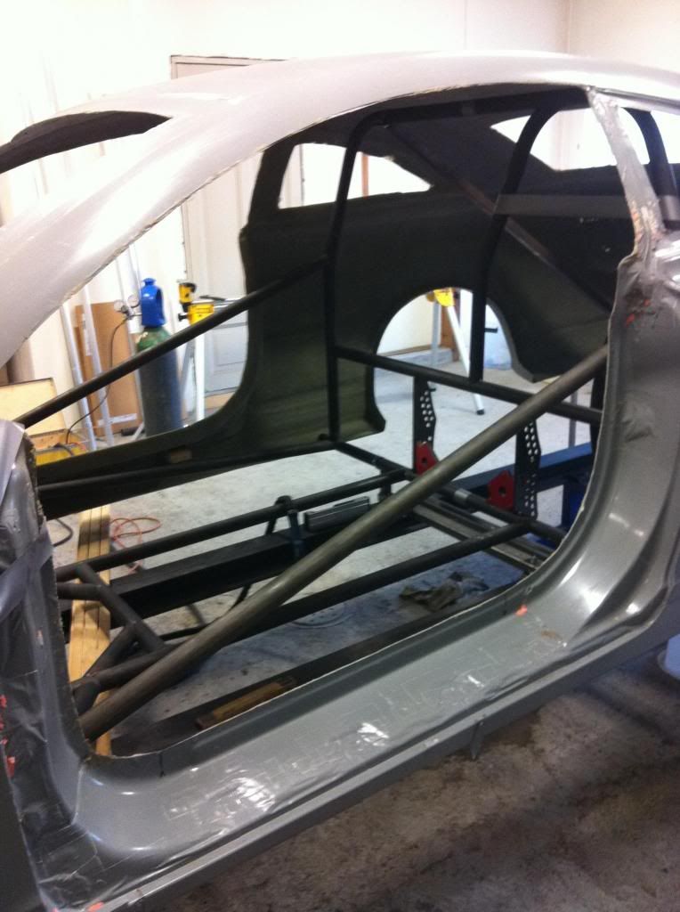

Kaross av , bakrams bygge fortsätter :
Lite till å glo på för dom som är intresserade..
Strange framvagn :
Bakram :

Trevlig motorplåt

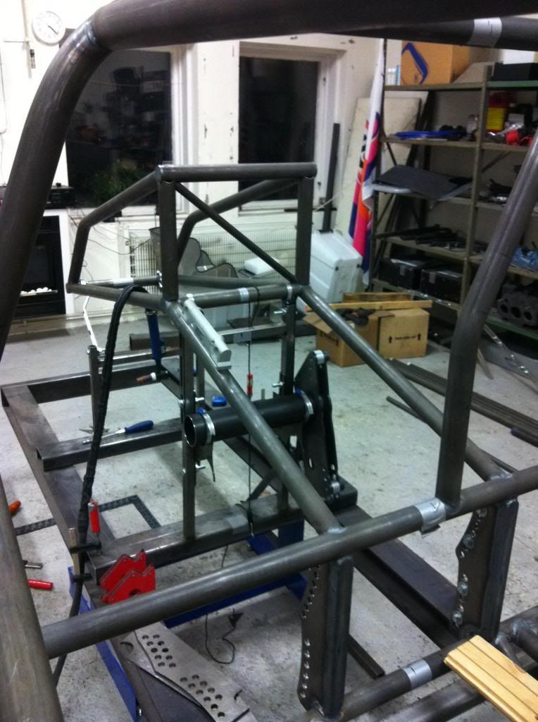

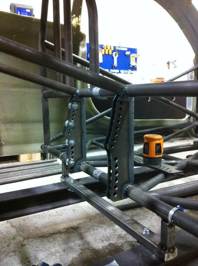

Varför valde ni bort främre 4-link fästena med dubbla hålrader? Blir det för många alternativ? Jag hade också funderingar på dubbla hålrader...men det blev inte så.

Toffe : Det va min Opel jag menade med folkrace/dragrace wannabe bygge.. Den va en enda stor kompromis.
Jörgen : anledningen är enkel , dom hade vi på hyllan och jag persoligen tror inte att det behövs .. Jag vet ju hur ofta man ställer om bakvagnen i ProStock

Bakram igen :
Motorplåt på plats:
Funnycar bur:
Framvagn:

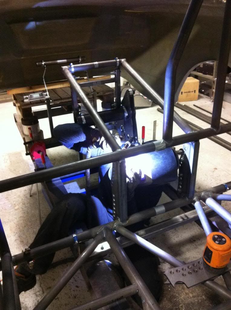

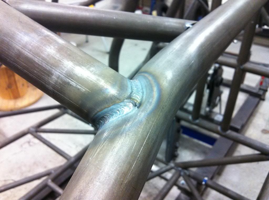

Welding welding:

Bakram igen :
Motorplåt på plats:
Funnycar bur:
Framvagn:

Welding welding:
