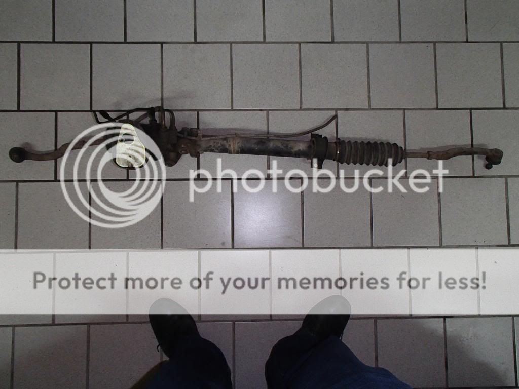

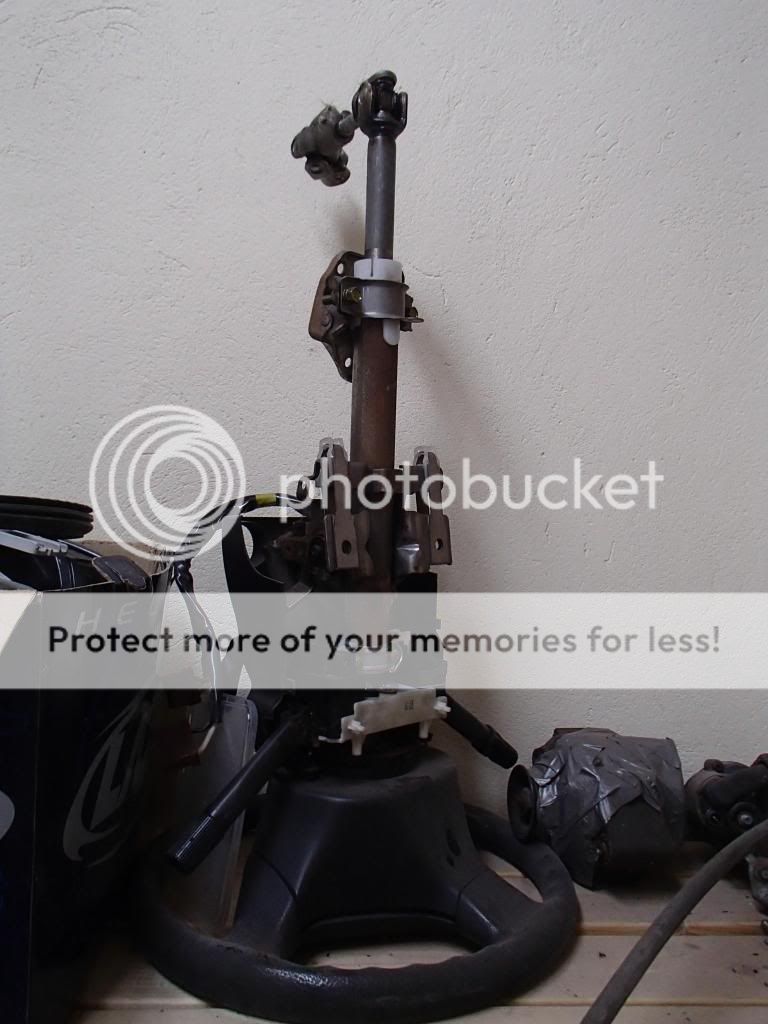

Re: Förslag på bilmodell med kort styrväxel?
har måttat civic styrväxeln:
mellan yttre konor ca 1350mm, M10 gänga på anslutning
mellan lederna ca 780mm
splines på rattstången har ytterdiameter 15mm
och en bild på tillhörande rattsång
ang servo har jag kört 215 däck på crx och har nu 205 på civicen och kanske 650kg på framaxeln. fungerar utmärkt, men är man svag kan det vara bökigt att fickparkera
/ Johannes Carlsson
