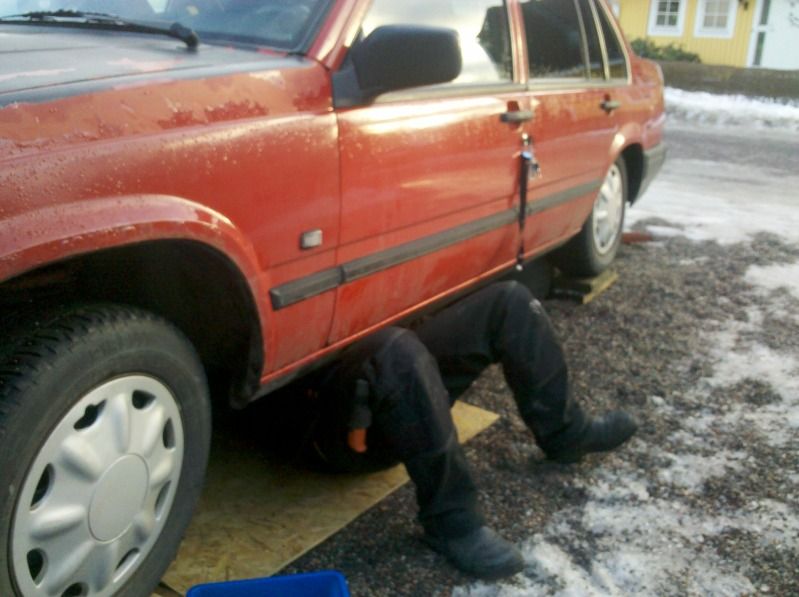

Har just kommit in i stugvärmen efter att ha legat under 940in. Det är rätt mycke snö i Stränkan men också +2 och lätt dugg. Känns sådär att skruva bruksbil, just nu :thumbdown:
Igår så försvann kopplingen. Tappade pedaltrycket plötsligt. Var bara att åka hem utan koppling. Plockade bort slavcylindern idag och det visade sig att den hade gått isär. Jag fick tag i både klutchen och fjädern men "pinnen" hittade jag inte. Försökte med magnet utan resultat. Ser ingen annan lösning än att plocka bort lådan och tömma sprängkåpan på ev skit. Blir oxå att modda så att "pinnen" inte lika lätt kan hoppa ur gaffeln.
Nån som har varit med om samma med ZF på rödblockare och hur har ni moddat?
Tänk om jag kunde lägga tiden i garaget istället, och då på PVn..... :shock:
