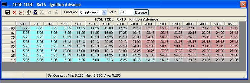

Hei. Er det noen som har tips til hvor jeg kan finne tenningsmap til b234f? Standard motor.

Hvilket sluttnummer har du på tenningsboksen din ?

BOSCH 0 227 400 119

En BIN fra 119 boksen har jeg dessverre ikke.
Hadde vært fint om du hadde den ?
Jeg tror likevel at den senere 147 boksen har samme tenningsmap, slik har Volvo pleid å gjøre det...
her er map fra 147:
Skalene må du ta med en nype salt :whistle:

Grunnen for at jeg spør etter tenningsmap er fordi jeg driver å monterer sprut på bilen, og hadde da vært veldig greit med et godt utgangspunkt på tenning.
