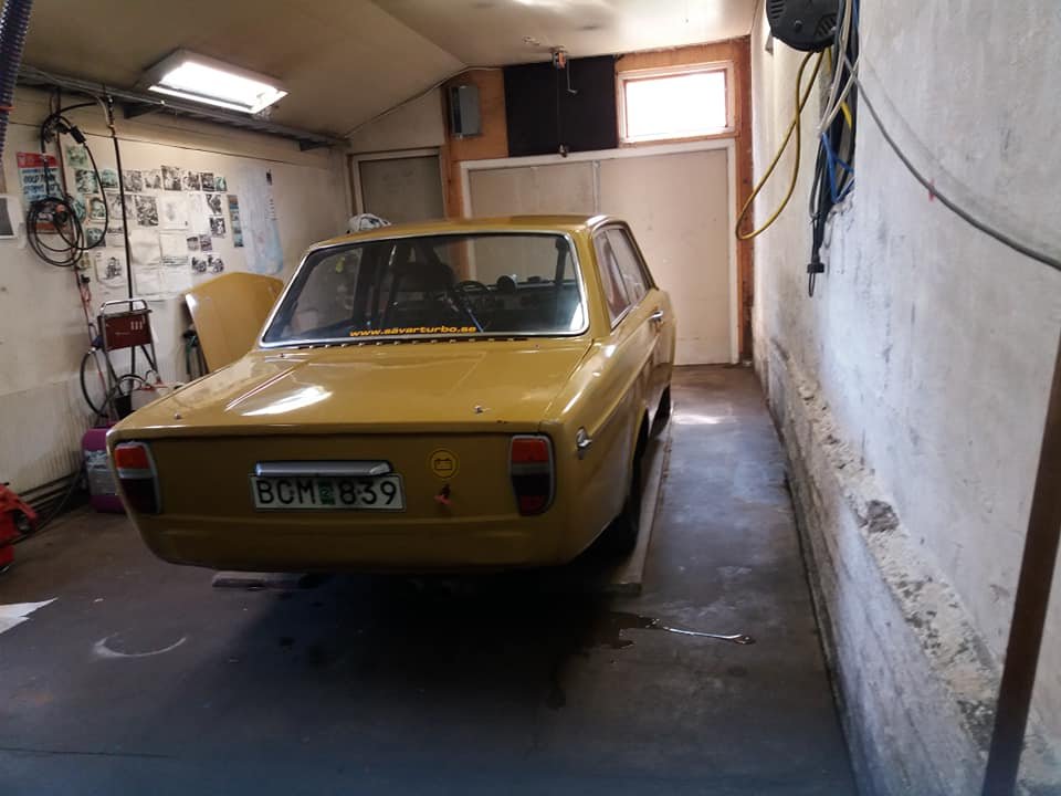

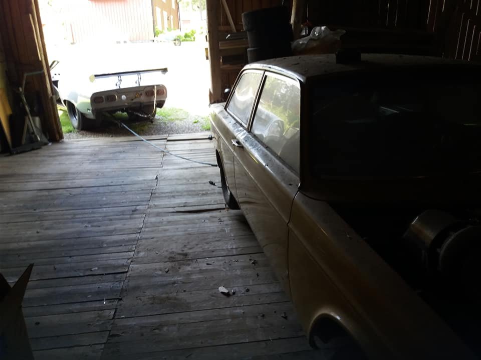

För nästan exakt 30 år sen nu i höst så köpte jag min gula 142 och började modifiera den. Då lix blocket sprack på vegan så tänkte jag besiktiga den i höst så jag och Werner kan glida runt med den och fira 30 års jubelet haha.
Den här stått i ladugården hos mor och far och bromsarna låst sig och Saaben orka inte dra ut den och David Brown på Tjarn 5km bort så fick vegan hjälpa till (läcker inget vatten under 1.5bar ladd). Har även hjälp av Jonas Sandström som också haft sin bil i 30 år. Blir kul att starta den framöver men mycket jobb kvar.
nu står den igen grov tvättad där allt började för 30 år sen för lite servis.
