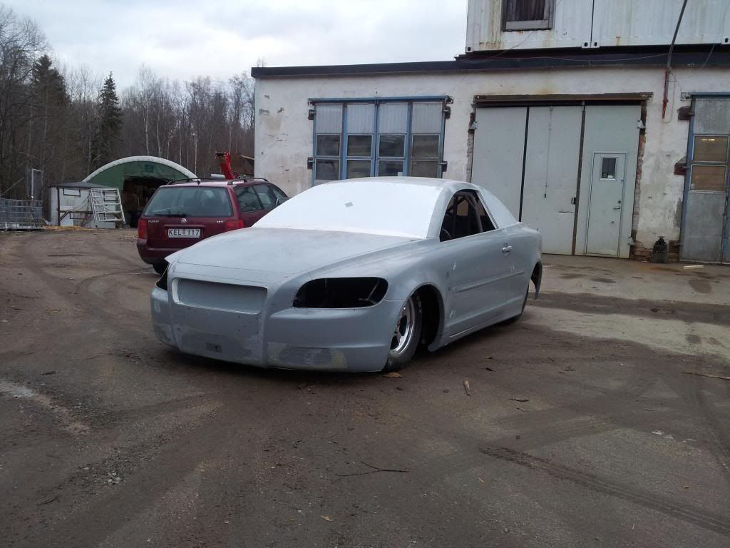

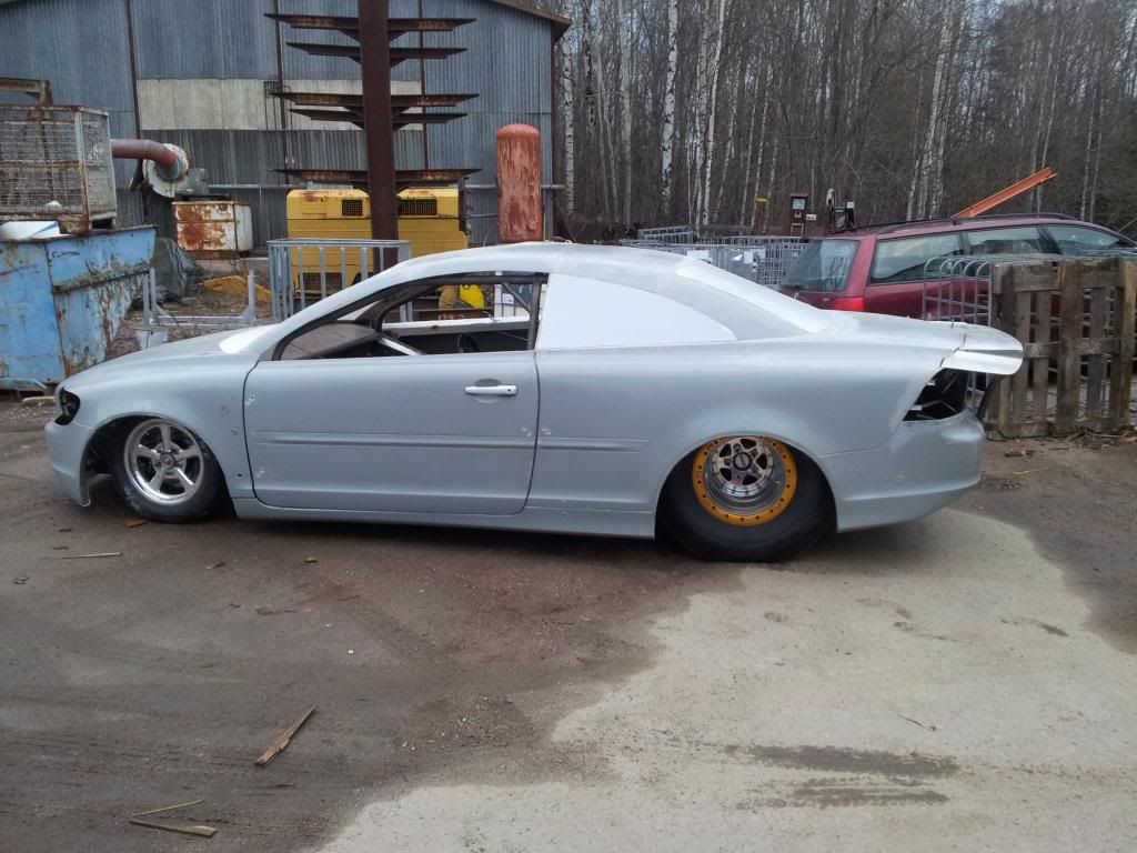

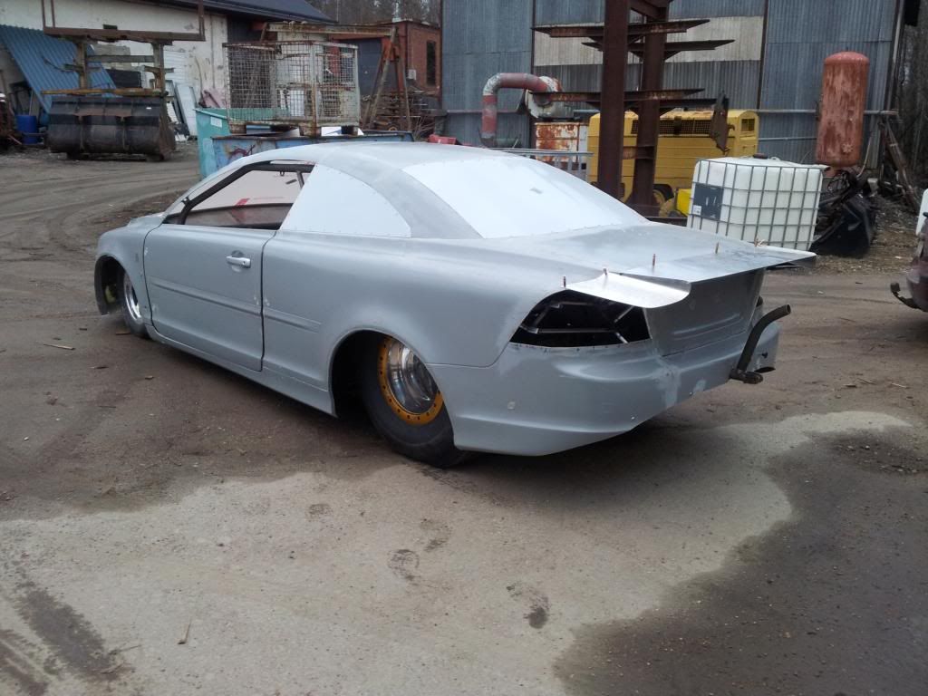

Re: C70 25:1E Dragrace
Tjo Jörgen.
Det går väl så där..
Själva chassiet är i stora drag klart , fattas några dzuz fästen till plåt och uppsamlings kärl under och fästen till motorplåt, vevhusburk.
Karossen är klar för slipgrund utvändigt, lite slipning kvar på dörrarna bara. Sen ska den lyftas av och slipas invändigt så man slipper den fula råa ytan och målas inv och utvändigt.
Chassiet ska pulverlackas när dom sista fästena är dit svetsade.
Alla lösa delar som bakaxel,bärarmar osv ska in på pulverlack med.
Nu till det tråkiga.. Motorn !!
Man förlitar sig på bekanta som inte håller va dom säger .. eller säger en sak som i själva verket va nått helt annat .. Det är jätte drygt och framförallt så sänker det lusten att hålla på över huvudtaget.
Vet inte hur mycket ja ska skriva ut än.. sista varningen är utfärdad med ett hembesök och nu är det bara vänta å se.. Jag hoppas ju att det ska lösa sig!!
Jag hade verkligen önskat att han sagt som det va från första början !!
Nu till det roliga med motorn
Maxxtuning bytte ut boxen till den senaste versionen så den klarar mettis lambda utifall ..
Grenröret är på tillverkning hos CP-Service
Insuget är iväglämnat på fräsning.
Toppen ska jag börja slipa i vilken dag som helst.
